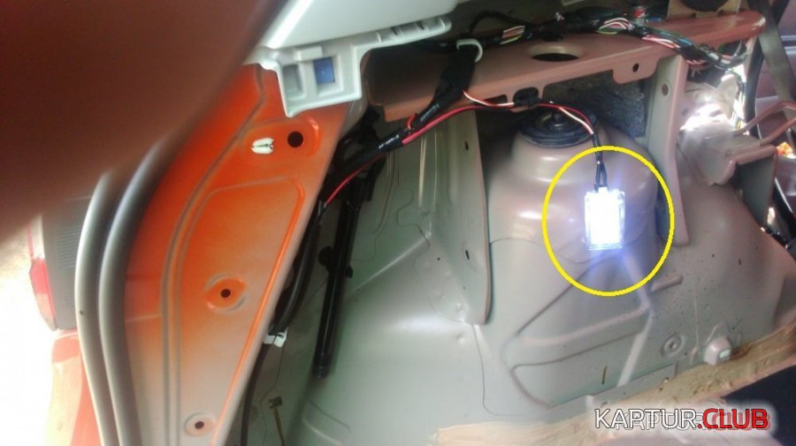

    Тоже 8200418356 врезал на правую панель багажника. Вот как-то больше нравится теплый свет лампочки "Ильича". Ну и привернул на обе стороны ручки от сервака, для резинки с крючками, на которую можно вешать пакеты со снедью после набега на супермаркет.

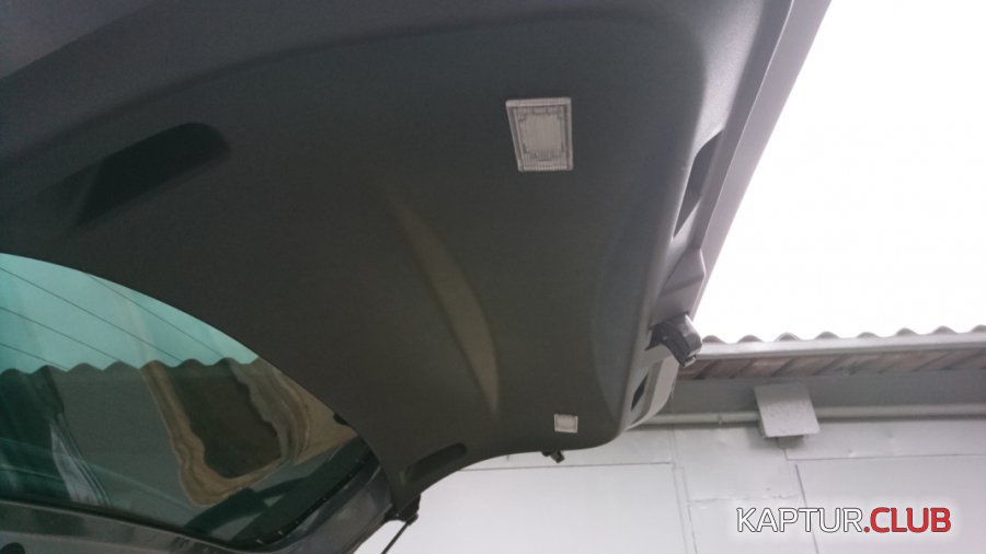

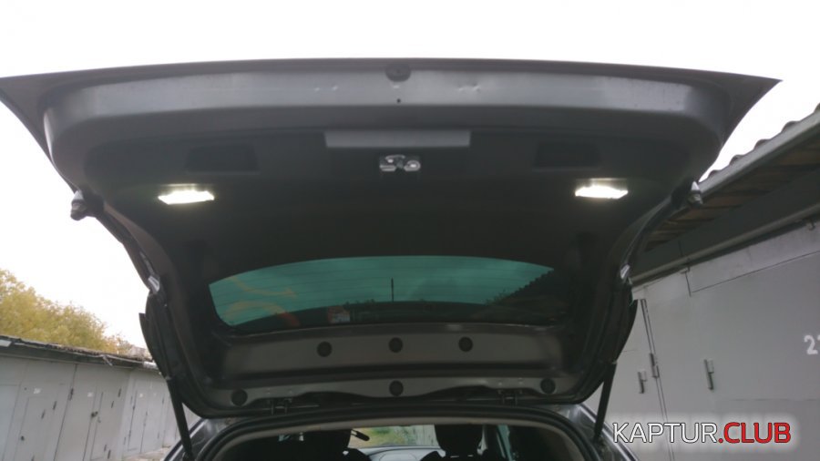

    Доброго всем времени суток.
    Насчёт какого выбора плафона это ясно.
    Насчёт лампочек - есть у кого артикул хороших светодиодных, чтобы заказать в Exist-e ?
    И ещё, подскажите ответ, на такой вопрос : а как подключать К плафону ?
    Хотелось бы как и штатный. Вставить фишку.
    Снял плафон в багажнике. Заходил в авто магазин, говорят ничего похожего нет. Даже клемм таких тонких нету
    83.853
    207.999
    Ну как и писал (в личке) - шнурок (звуковой) от сидирома .
    Фишка точно - подходит .
    один нюанс - стопора не будет .
    А лампочки - 11961ULWX2

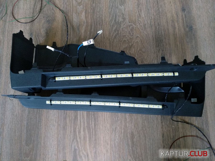

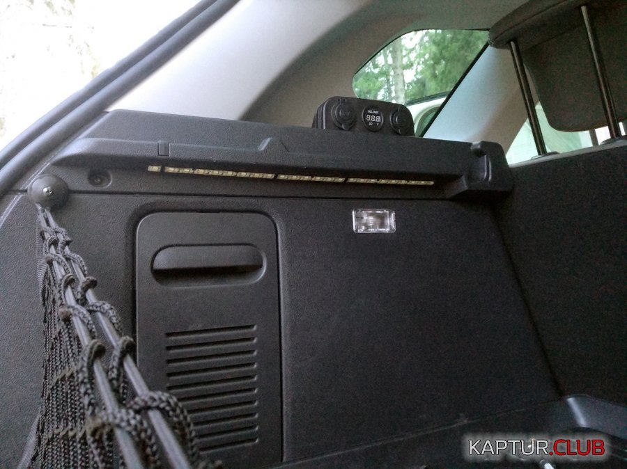

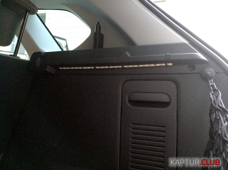

    Тоже себе так же сделал. Плюс в багажнике напротив штатного. Теперь в тёмное время не только багажник освещен, но и место перед ним. Удобно.

    Андрей, идея мне понравилась, но смущает один момент - все говорят, что при установке светодиодов в подсветку салона при закрытой машине наблюдается остаточное свечение. Вот мне интересно, а в багажнике со светодиодной лентой то же самое ? Можете прокомментировать? =) Ну или кто-то другой может быть знает ответ? Ведь по сути замена лампы на светодиодную в плафоне штатном багажника также может сопровождаться остаточным свечением? А так, конечно, среди всех вариантов со светодиодной лентой по-моему самый эффективный. К тому же планирую использовать черную влагостойкую ленту на клеевой основе. Думаю будет классно. Вот только вопрос с остаточным свечением беспокоит. Не хочется АКБ высадить если надолго машину оставлю.
    83.853
    207.999
    Даже если есть остаточное свечение , через десять минут после закрытия авто (не больше) , эта цепь в Ренохах - обесточивается .
    И не только эта , много чего ещё .
    Поэтому не боись , не высадишь аккум.
