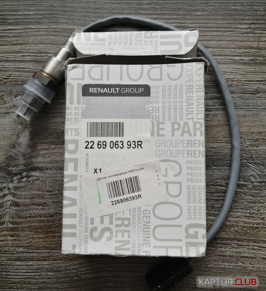

    Вот в таком виде сейчас приходят запчасти. В данном случае через Emex. Упаковка открыта, и как её соответствовать содержимому вообще непонятно!

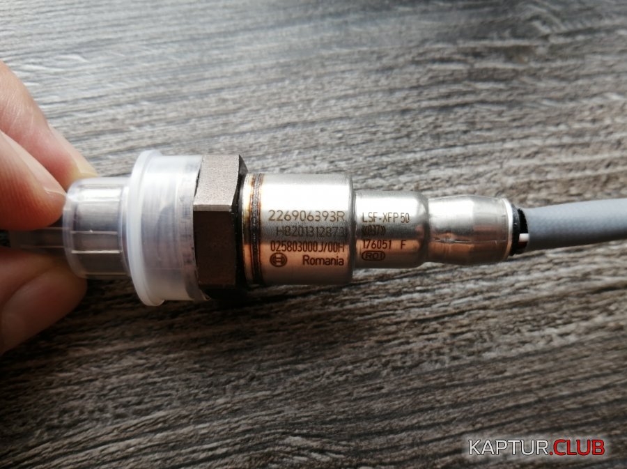

    Мне меняли датчик, на вид родной, что вернули после замены, выглядел точно так же, даже цвет изоляции.

    Да, на вид похож на родной. Производитель Бош румынский. Просто непонятно почему нельзя сделать нормальную упаковку, чтобы у меня даже сомнений не было, что ее кто-то вскрывал до меня? Кстати сегодня пару часов провел на диагностике, мучили авто под разной нагрузкой. Пришли к общему мнению, что надо менять лямбду, работает не в том диапазоне напряжения, ну или просто залипает в определенном интервале. Записался на замену. Позже отпишусь о результате
