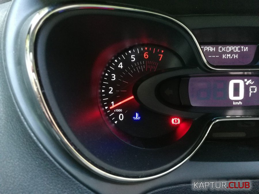

    Покупал в феврале этого года, 2л АКПП 4х4. Обороты не плавали и не плавают. Заводился зимой без проблем, хотя морозы стояли суровые для Московской области (минус 25 и ниже).
    Весной сделал чип SVV. Проблем с оборотами на ХХ не возникло, да и Виталий говорил, что ХХ не трогал и они от стоковой прошивки.
    Сегодня специально проверил как ведут себя обороты. +25С за бортом, пробег 6 000км, сразу после того как завел двигатель обороты несколько секунд держатся даже больше, чем 1000rpm, а потом плавно падают до примерно 850 и далее стоят на этой отметке мёртво, при этом климат-контроль начал работать сразу после запуска. Вот фотка положения тахометра
    rpm.JPG | Рено Каптур Клуб Россия | Форум KAPTUR.SU
    P.S. Проехал несколько км, остановился на светофоре - обороты стоят на 850.
