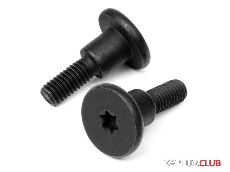

    Думаю, что нам нужно поискать типа таких винтов

    Пока не пойму в чем их преимущество. Поясните, пожалуйста )
  5. m.susl
    Aug 4, 2016
    28,042
    77,516
    если не трудно где устанавливаются и в они хороши

    Мы не можем подвинуть скобу, тк в нее вворачивается конусной винт. Если скобу привинчивать плоской шляпкой, появится регулировка. Двигать скобу необходимо не менее 2 мм. На данный момент у меня практически идеально закрывается дверь, но хотелось бы еще легче. Буду еще двигать. Придется или скобу фрезерануть или винт такой поискать.
    Е мое, нельзя мне новую машину покупать. сразу начинаю все крутить виньтить.
  7. Старший научный сотрудник
    Oct 1, 2016
    4,440
    11,052
    Так
    Тогда скобу только прижимать будет шляпкой. От сдвига с места как раз конус и спасал.
    Надо додумывать конструкцию

    е мое, да сделайте пока , как я писал, подложите под винт что нибудь и сдвиньте скобу. Потом, может, более радикальный способ найдем.
