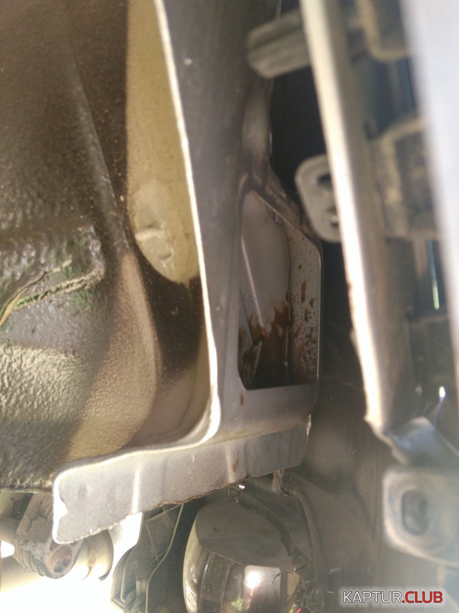

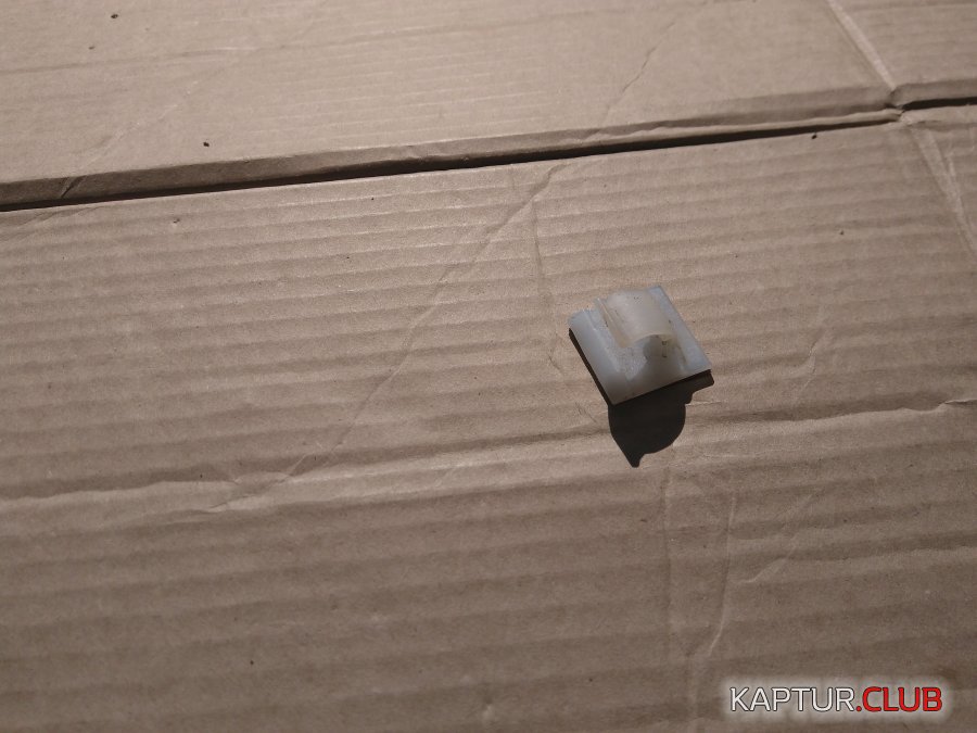

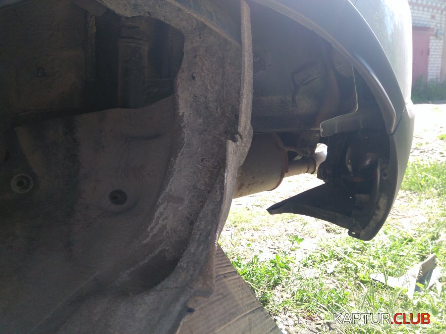

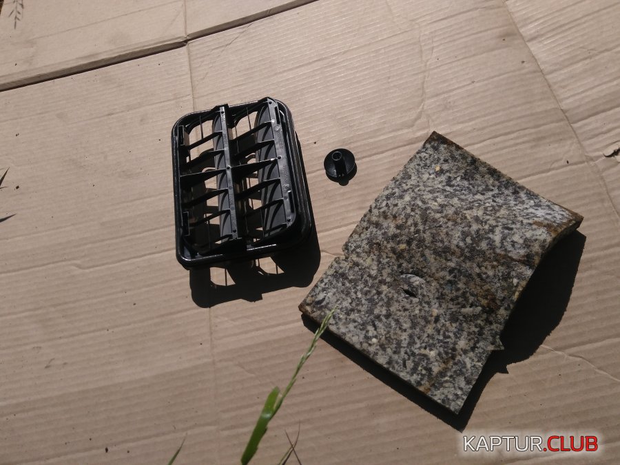

    Тоже решил добраться до клапанов, добирался через подкрылки. Ничего сложного нет, откручиваем частично подкрылок и отгибаем его - видим клапан во всей красе можно не снимая прощупать как стоит кусок шумки а можно и снять. Просто тянем и он вытаскивается. У меня кусок шумки был закреплен на пластиковую гайку (наверное так и должно было быть с самого начала) , но судя повсему он был перевёрнут длинной стороной в низ (его там сильно коробило) , перевернул как надо. Так же советую прочистить дренажные отверстия т.к они были сильно залиты мовилем . Заодно приклеил на двухсторонний скотч две отклеившиеся держалки кабеля на заднем бампере.

    эти дежалки, что на посл фото, где они были??
    я одну такую в бампере нашёл, на ощупь, и она , вроде, ничего не держала

    На них проводка держится которая идёт к птф и заднему ходу. Скотч судя повсему используется говённый вот они и отпадают. Под них есть разметка на бампере (место установки ), в виде квадрата.
