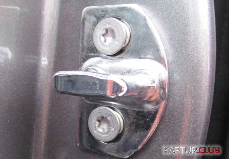

    Смог победить проблему. Нужно немного подвинуть скобу замка к внешней стороне. Регулировки замка не предусмотрено конструкцией, поэтому пришлось подключать голову. Приотвернул оба винта скобы и в зазор между шляпкой винта и самойсскобой положил половинку гровера и затянул всю конструкцию. Тем самым скоба сдвинулась на улицу на 1-2 мм. Теперь дверь закрывается одним пальчиком и открывается без металлического лязка. Ну дилеры пускай дальше задвигают про свой вакуум)))))))))))))))))))))

    А разве скоба не регулируется? Должен же быть свободный ход или все настолько плохо?
  8. accent-58
    accent-58 Наш человек
    Dec 15, 2016
    571
    520
    Renault Kaptur 1,6 MT
    Нет, там винт с конусной шляпкой.
  9. accent-58
    Dec 15, 2016
    571
    520
    Вот фото IMG_3545.JPG | Рено Каптур Клуб Россия | Форум KAPTUR.SU
