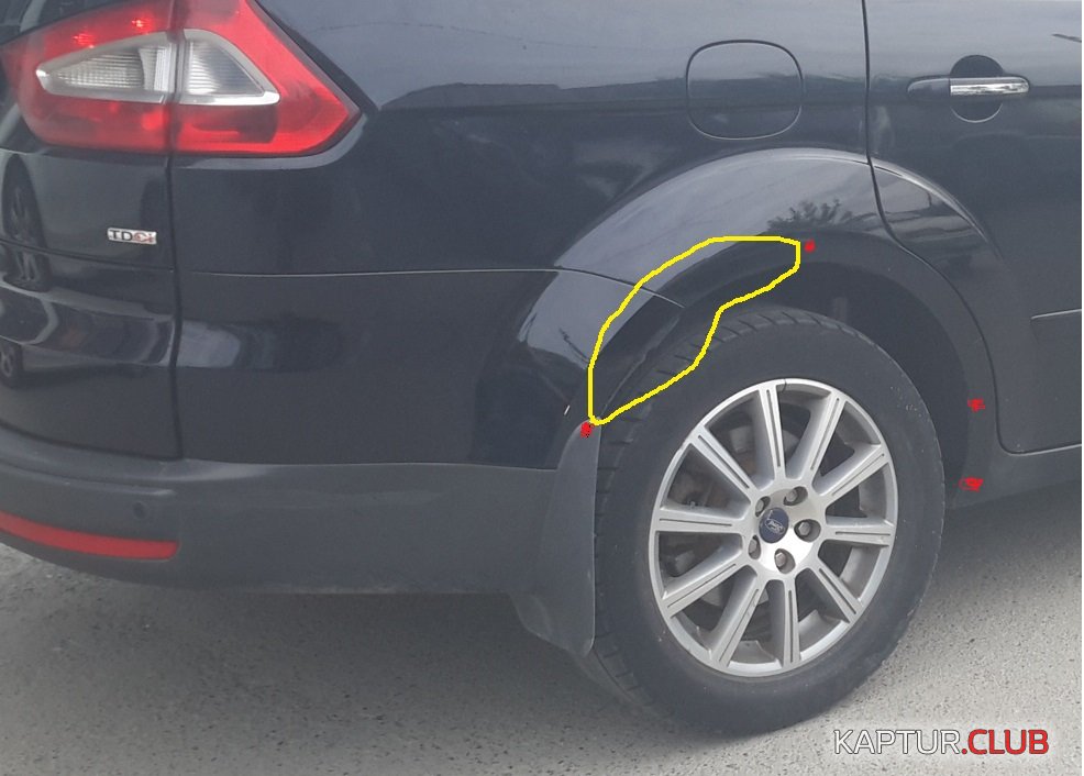

    Я как раз бывший владелец мондеообразного форда - и там валенки действительно расходный материал. Но в основном это задние валенки и связано это с крайне не удачным креплением. На фото я отметил точки крепления (красным), и область провисания (желтым). Подкрылок.jpg | Рено Каптур Клуб Россия | Форум KAPTUR.SU
    Как вы видите провисание валенка видно отчетливо. Упругость теряется на 3-4 год эксплуатации с кашей зимой, когда много чего налипает, замерзает, снова налипает... вес получается большой. И то что на фото, это результат ежегодной борьбы за упругость. Я лично сделал каркас из металлических пластин для крепления гипрока и поправлял крепеж ежегогдно , другие клубни покупали новые валенки за 16000. Подкрылков на Галакси никто не делает - люди страдают и рукожопят. Проблема в том, что над областью выделенным желтым ничего нет - там пустота, валенок это единственное, что отделяет грязь от полости кузова. И крепить его не к чему.

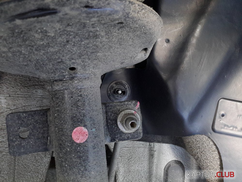

    У нас в Рено все лучше - у нас есть точки крепления везде. Но как раз с ними я и вижу проблему - вы видели это крепление: Шайба со штатным колпачком на ней.jpg | Рено Каптур Клуб Россия | Форум KAPTUR.SU
    Тут фото уже с подкрылком, но колпачок виден. Это просто колпачок, он снимается (не откручивается!!!, а именно стягивается) двумя пальцами и вообще не дает никакой механической точки крепления штатному подкрылку - скорее это колпачок для направляющего винта, что бы он не сгнил...

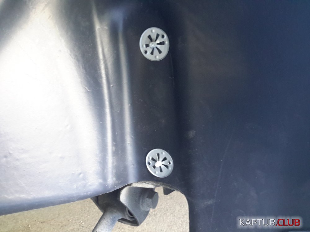

    3. Поставил все на хороший крепкий металлический крепеж.
    Шайбы.jpg | Рено Каптур Клуб Россия | Форум KAPTUR.SU
    Эти шайбы реально держат!
    Тем кто считает что ваши родные подкрылки не провиснут - правы, точки крепления продуманы и есть по всей площади, но то чем они крепятся... это ничто! Советую вместо штатных говноколпачков :dash2: на родные валенки установить вот такие же звездочки и тогда они точно не пострадают и не провиснут от отлетевшего крепежа.
