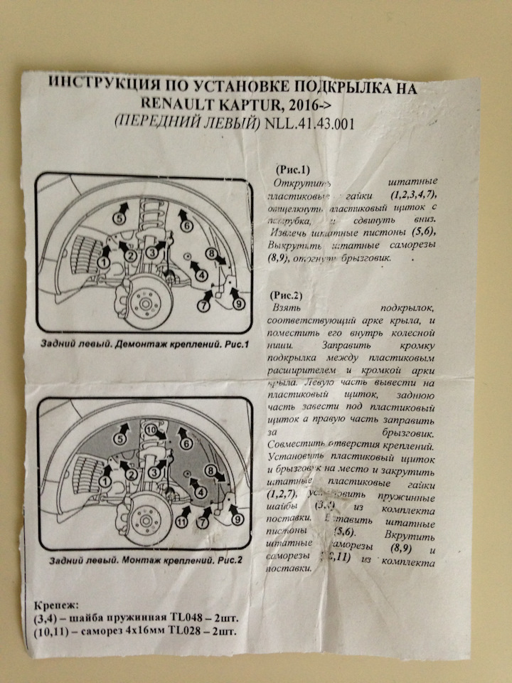

    Там, как-то на его фото (на драйве) не понятно опять же, передние короткие? или нет? И фотки такой у него нет.....сфоткал всё, что нипопадя, а самое главное - не сфоткал...((((
    Судя по фото инструкции - короткие.
