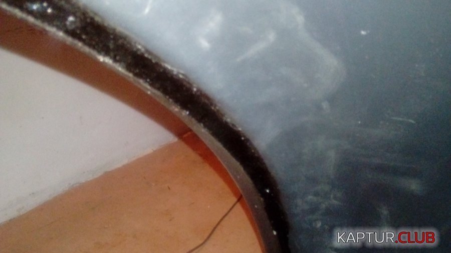

    Поставил Новлайн. Передние стали хорошо, претензий нет. С задними немного похуже - края подкрылков не полностью заходят за расширители арок ввиду отличия устройства передних и задних расширителей изнутри. На задних внутри, куда должен зайти край локера, имеются типа рёбра жёсткости и ещё какие-то отливы, а сам край узенький. Корче в результате стык локера и расширителя подвержен попаданию туда всякого навоза. Принял решение загерметить этот стык битумным герметиком. В остальном претензий к подкрылкам нет, доволен. Пока ничего не подрезал - может и не понадобится. Попробую покататься, пока из гаража не выезжал - даю герметику получше подсохнуть. Сфоткал как мог. 20180303_153229.jpg | Рено Каптур Клуб Россия | Форум KAPTUR.SU
