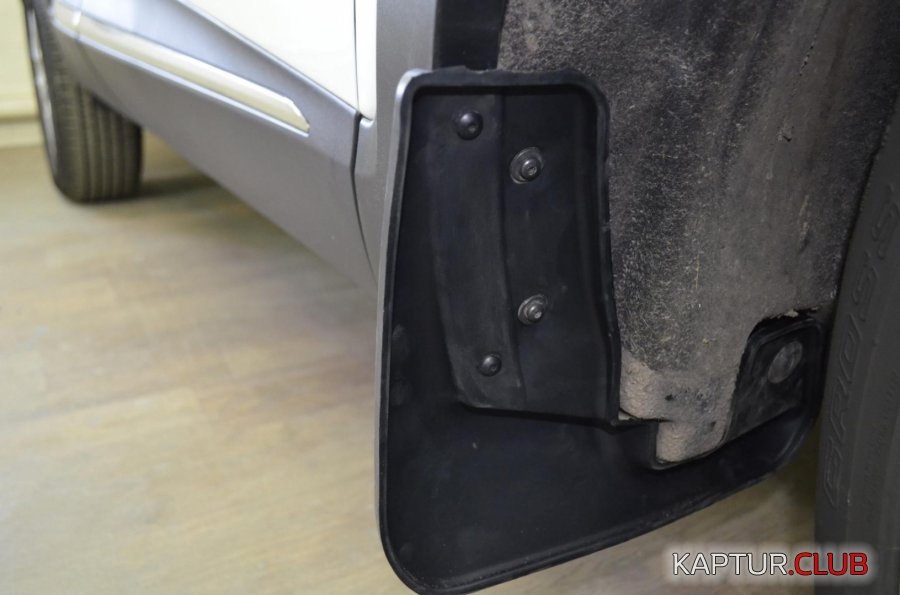

    А есть ли в продаже подкрылки, которые закрывают как жабры у АКПП так и прямоугольный выступ у брызговика?
    Сейчас стоят увеличенные брызговики - Реношные, фетровый выступ они не прекрывают в отличии от стоковых. Не хочу получить открытой зоны при установке пластика поверх фетра .

    странный конструктив. у меня увеличенные от дастер-гард стоят....там один в один сделаны со штатными, т.е., не такие как у вас.
    И когда я их менял, сам пластиковый локер (который мне устанавливал дилер "по просьбе трудящихся") он не доходит до конца выступа немного и этот "пробел "так сказать, перекрывает сам брызговик (с резиновым выступом)....у вас этот брызговик , что на фото, не перекроет щель после установки пластиковых локеров....т.к., перекрывать не чем. Выступа резинового нет! Думаю - надо другие брызговики покупать.....такой блин, конструктив тут.....

    Про это и речь. Нужен пластиковый локер который бы закрыл выступ.
    Оригинальные Реношные нравятся, менять не буду. На фото - не оригинал, но формовка в районе выступа точно такая-же. Приложил для наглядности. Реношные очень гармонично смотрятся и не висят как лопухи.

    Ах, вононо чего.... ну, тогда на штатные локеры придётся кусок пластика наростить в том месте и всё быдет ОК!
    (по другому не знаю как, других локеров не видел, видел только оригинальные..., а они коротки)

    Я уже писал по этому поводу !
    И это хорошо что не перекрывает !
    Когда снимал "коротыши" родные" , то этот выступ был весь мокрый !!!!
    И Дастергардовсими тоже будет , а зачем мне там -"болото" ??((
    Так что родные увеличенные , правильно сделаны ! Пусть там всё проветривается !
    Моё такое умозаключение .
    гарди и SlevinRUS нравится это.

    я когда снимал (родные) бызговики, тоже заметил, что этот выступ внизу весь мокрый....т.к., вода с крыла туда стекает за резинку от брызговиков.
    Тоже подумал, что разработчики рено - курили гашиш, когда это всё придумывали. Потом, я постучал по этому выступу и звук был пустым, т.е., этот выступ...он как бы висит в воздухе...т.е.. не приляпан к железу крыла....исходя из этого я сделал вывод, что даже если он будет мокрый, то врятли чему-то помешает. Ибо зимою и так одна влага действует на кузов авто, а летом в том месте всё равно как ни крути - просохнет! Хоть перекрыто резиновым выступом, хоть не перекрыто........ Думаю, тёзка, твои волнения по этому вопросу....напрасны...:don t mention:

    Так я и не волнуюсь ))
    Меня полностью устраивают родные увеличенные .
