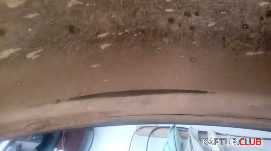

    Сегодня снимал задние колёса, заодно осмотрел подкрылки. С обоих сторон видно, что колёса цепляют иногда боковой поверхностью при сильном сжатии пружин. Потёртость не сильная, просто грязь снята.

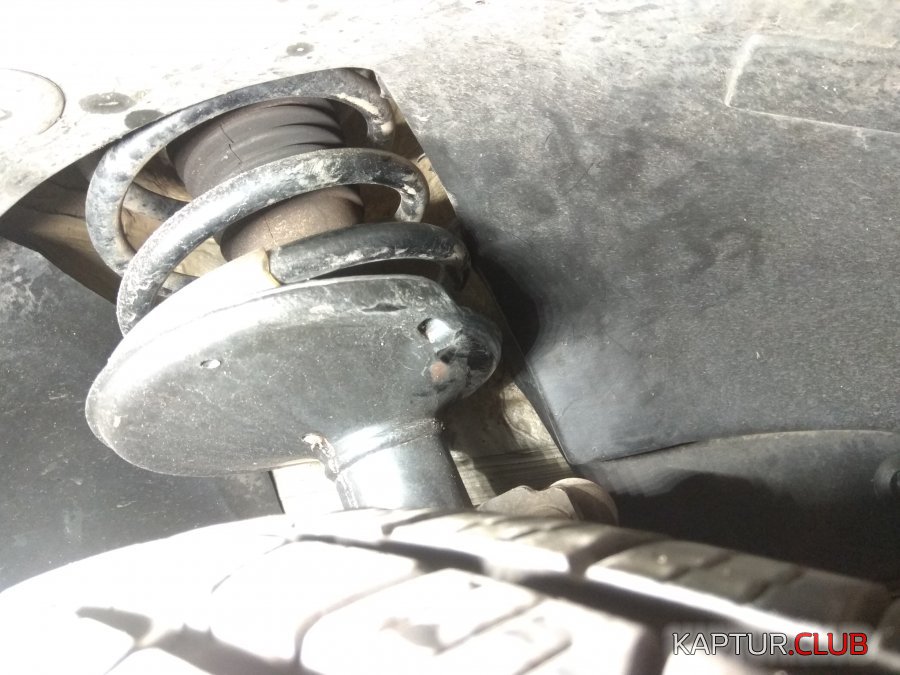

    Почти сразу после покупки, год назад, установил по кругу пластиковые подкрылки рено. С наступлением тепла подкрылки стали цеплять за пружины подвески, отгибались пружинами. Пришлось подкрылки подрезать местами. При том, что установлены подкрылки по местам крепления, никаких танцев с бубном. Кто либо встречался с подобным? Как победили? подскажите пожалуйста. Для примера пара фотографий передней правой колесной арки.. 2018-09-12 19-58-58.JPG | Рено Каптур Клуб Россия | Форум KAPTUR.SU 2018-09-12 19-58-40.JPG | Рено Каптур Клуб Россия | Форум KAPTUR.SU 2018-09-12 19-58-58.JPG | Рено Каптур Клуб Россия | Форум KAPTUR.SU 2018-09-12 19-58-40.JPG | Рено Каптур Клуб Россия | Форум KAPTUR.SU

    Почти все подрезали, я в том числе. На ветке много сообщений об этом. И рено и новлайн требуют подрезки.
    Crayon и Campan нравится это.
    83.880
    208.051
    Я мальца перегибал (не подрезал) , ещё в первый год .
    Один передний и один задний .
