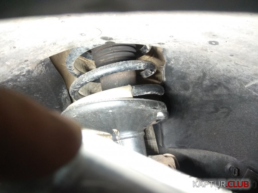

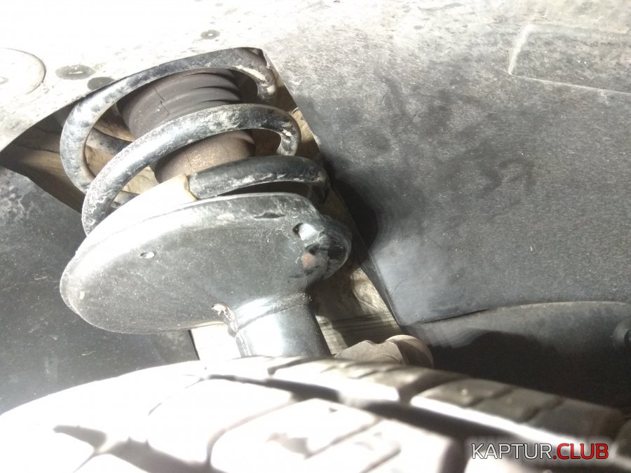

    При продаже каптюров, сами дилеры их подрезают (чтобы не цепляли)...они так отлиты (видимо немного не расчитали)))..
