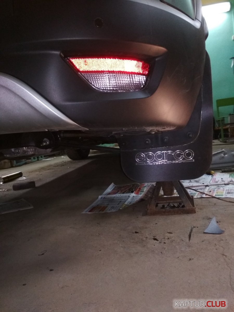

  12. Андре+29
    Андре+29 Активист
    23 окт 2018
    71
    123
    Архангельская область
    KAPTUR Style 2.0 4WD 6МКПП
    снял задние подкрылки... там пока чистота. В итоге намазал резино-битумной мастикой и прикрутил пластиковыми пистонами под ключ на 10 сделал еще брызговики "спарко" назади Получилось нечё так..... по мне так нормуль ...
