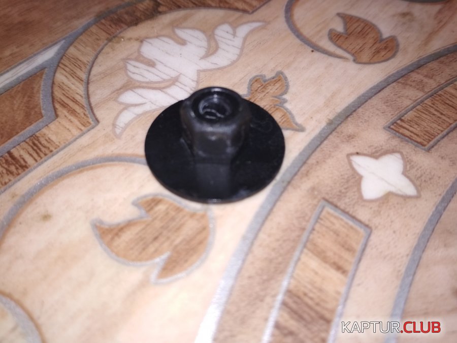

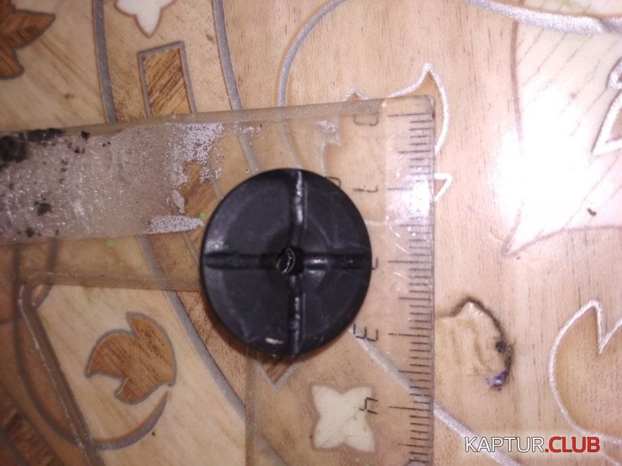

    подкрылки я немного от песка отряс и покрыл антигравием из балончика.... стали немного почернее....
    а гайки зашел в магазавто и взял те что шайба пошире и дырка поменьше под ключик на 10мм ... саморез с прессшайбой для нее маловат а для закручивания подкрылок самое то (фото ниже) на них ниодного знака нет цена 12р один подкрылок 10 шт

    гайки типа этого но в наличии по 12р есть шайба поменьше 9р
