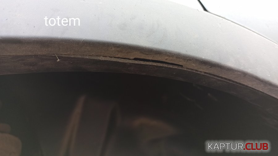

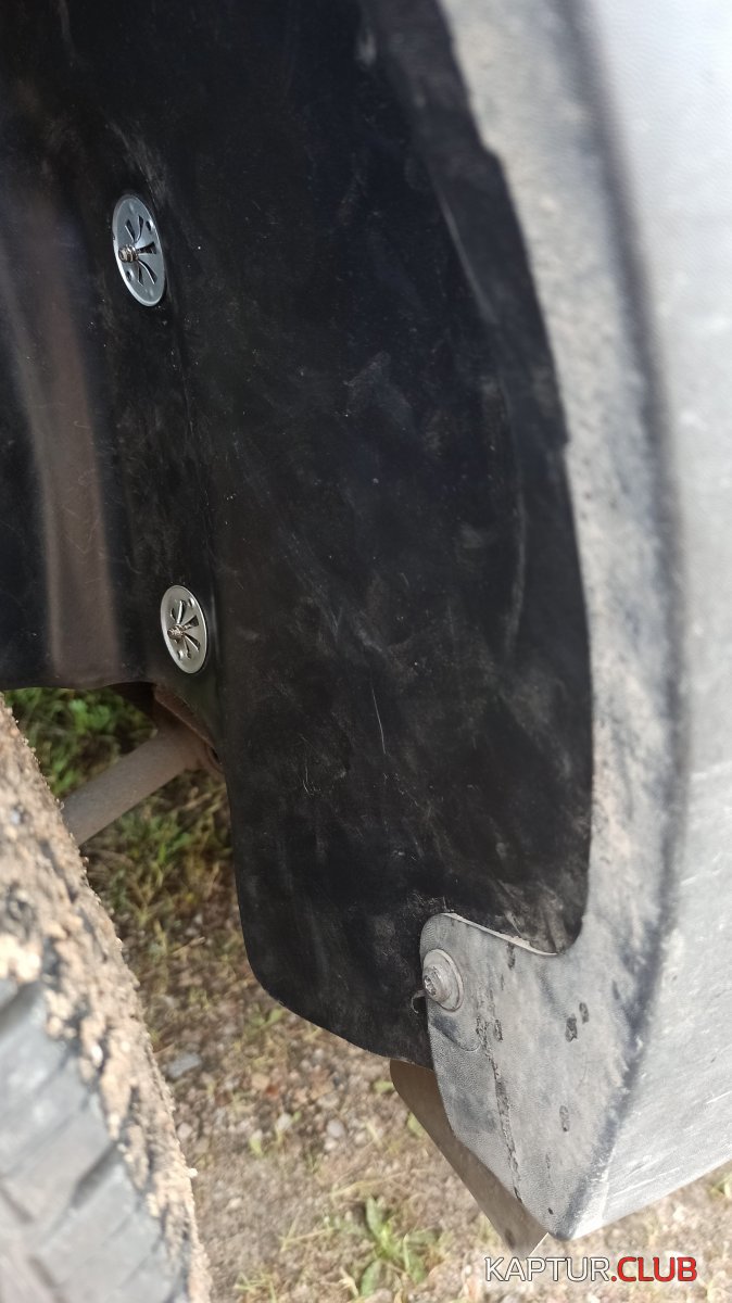

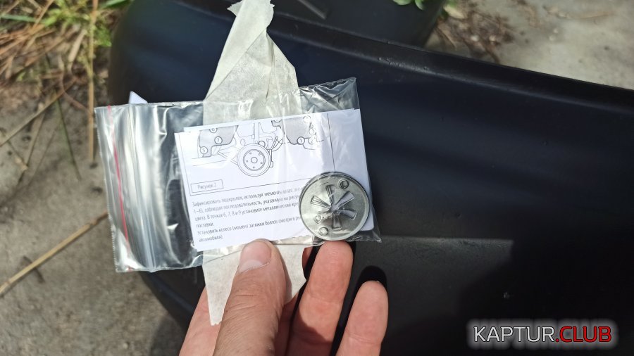

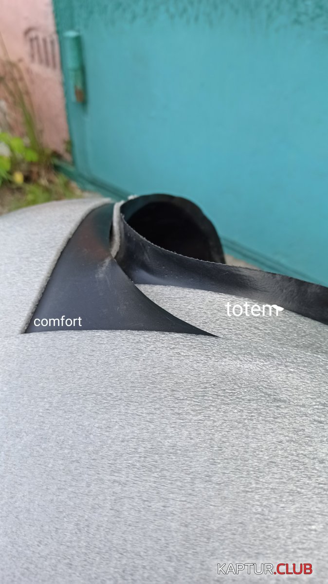

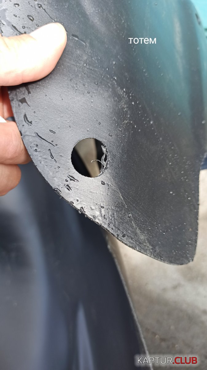

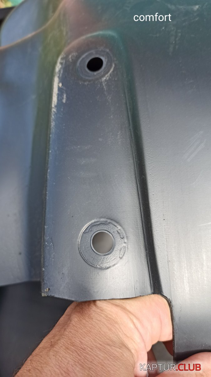

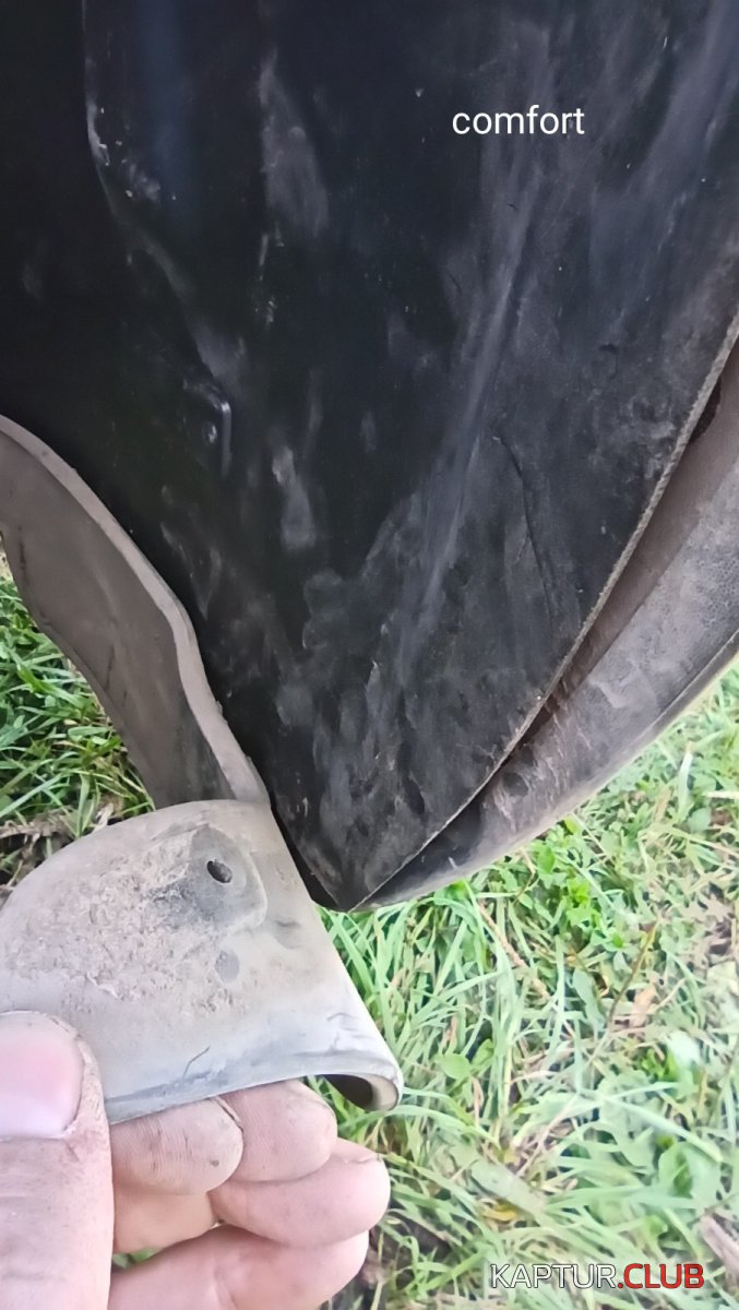

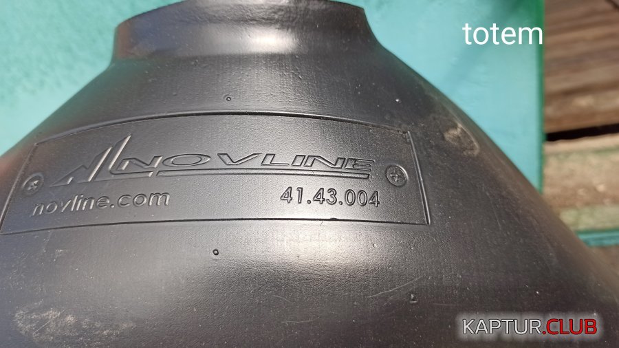

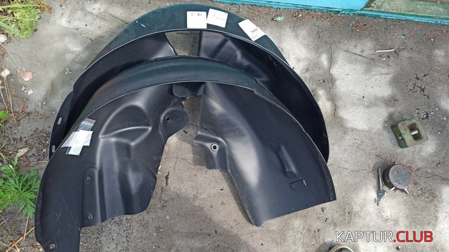

    Прислюнявил сзади пластиковые подкрылки и превратил это плевое дело в мини сравнительный тест.:smile: Купил правый NLL4143004 TOTEM, а левый 4106508PR COMFORT. По факту Тотем оказался Новолайном.) Рассказываю:gamer1:: материал у обоих похож, явных отличий не заметил . Субъективно, Тотем потолще, лучше держит форму.Имеет воротничёк сверху. У Comfort отверстия сделаны еще на прессформе, на Тотем высверлены.Все отверстия совпали с крепежами , что не может не радовать.:smile: На моем экземпляре Комфорта явно не хватило пару отверстий, пришлось ковырять на скоряк отверткой. Все укомплектованы крепежом и инструкцией по монтажу( всё по делу и всё понятно). Хотя у Тотема это плохо отпечатанный огрызок:biggrin:.Оба легко встали поверх штатных подкрылков , даже с наклеенной шумоизоляцией(4мм). Хотя и было ощущение что за зря я это сделал ,без нее монтаж был бы явно проще. У Тотема верхняя кромка слишком коряво встала в арке, по мне жирный минус. Мои выводы:blush:: Comfort легче монтируется , лучше прикрыл важные для меня участки арки. Пробел есть , но он вызван не корректными отверстиями которое я сам проделал( почему его не сделали на заводе , непонятно:pardon:)Если надумаю ставить на перед , это будет точно не Тотем.:acute:

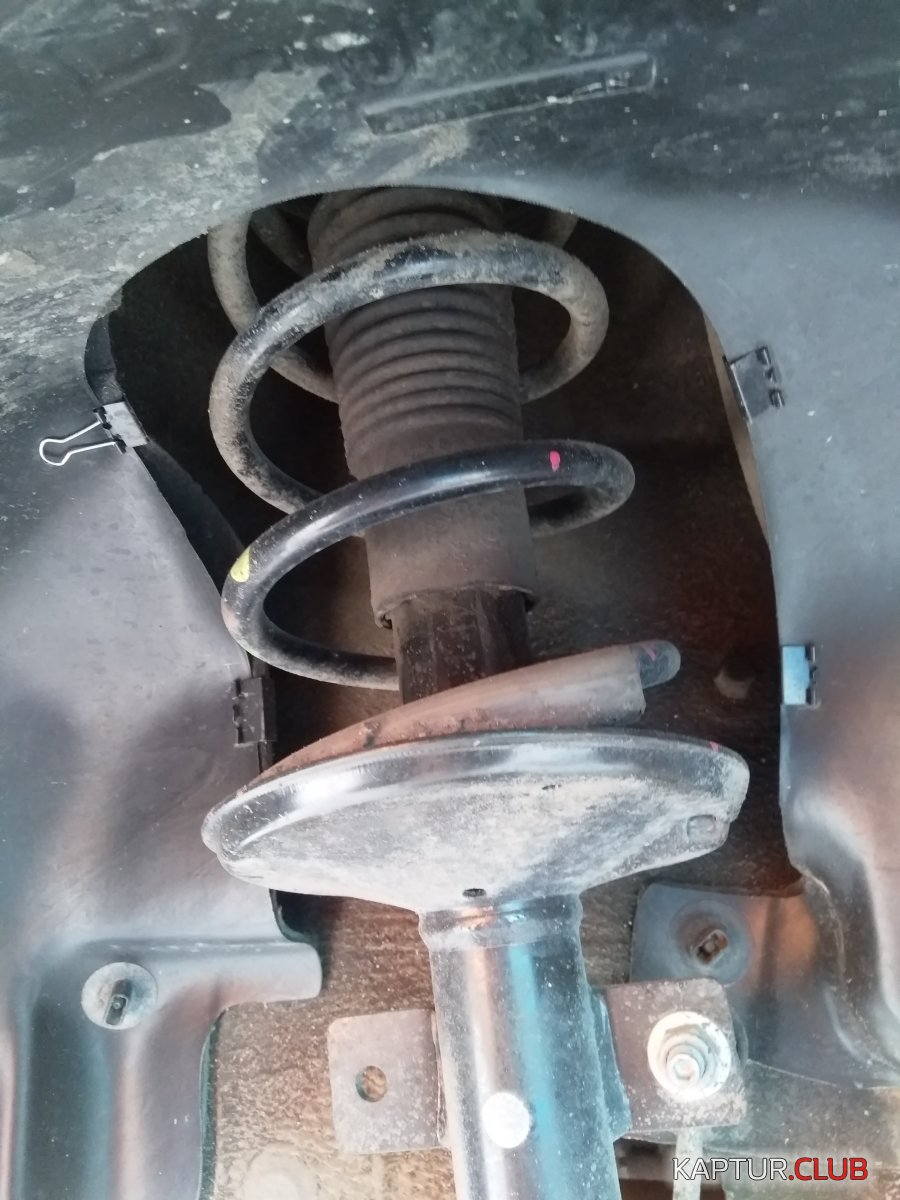

    Убрал щель между пластиковыми и войлочными MVIMG_20201122_122401.jpg | Рено Каптур Клуб Россия | Форум KAPTUR.SU канцелярские пришепки.
