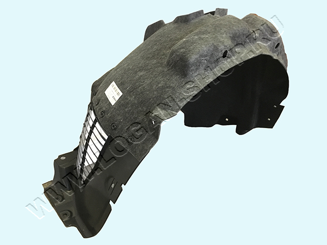

    А что тогда такое - 638418893R ?
    Вот этот - как-раз с жабрами на всех фото, частично - пластик, частично, так понимаю - фетр.
    proxy.php?image=https%3A%2F%2Fwww.logan-shop.ru%2Fnews_pics%2F115709_Podkrylok-perednij.jpg&hash=b065b7f5d0e53a901a0483ac140aea25 | Рено Каптур клуб Россия | www.KAPTUR.club
    Это что за подкрылок? Это - штатный, который с завода шёл? Или нет?

    Читал, что по правильному надо фетр снимать и ставить только пластик. Иначе фетр будет долго сохнуть и соприкасаться с арками будучи влажным.
    Но судя по отзывам , народ ставит поверх и не парится. Случаем чтобы погнило, наверное нету)
    А себе что взяли по итогу? У меня фетр и в отличном состоянии, но все же думаю заменить на пластик. А сами арки предварительно изнутри обработать по типу антикоррозийки, антигравием
    Только фирм этих накладок много: RIVAl, AutoFamily, Totem, знать бы какая лучшая)
    Оригинальные номера для АКПП на 1 странице, это похоже штатные фетровые, не пластик.
