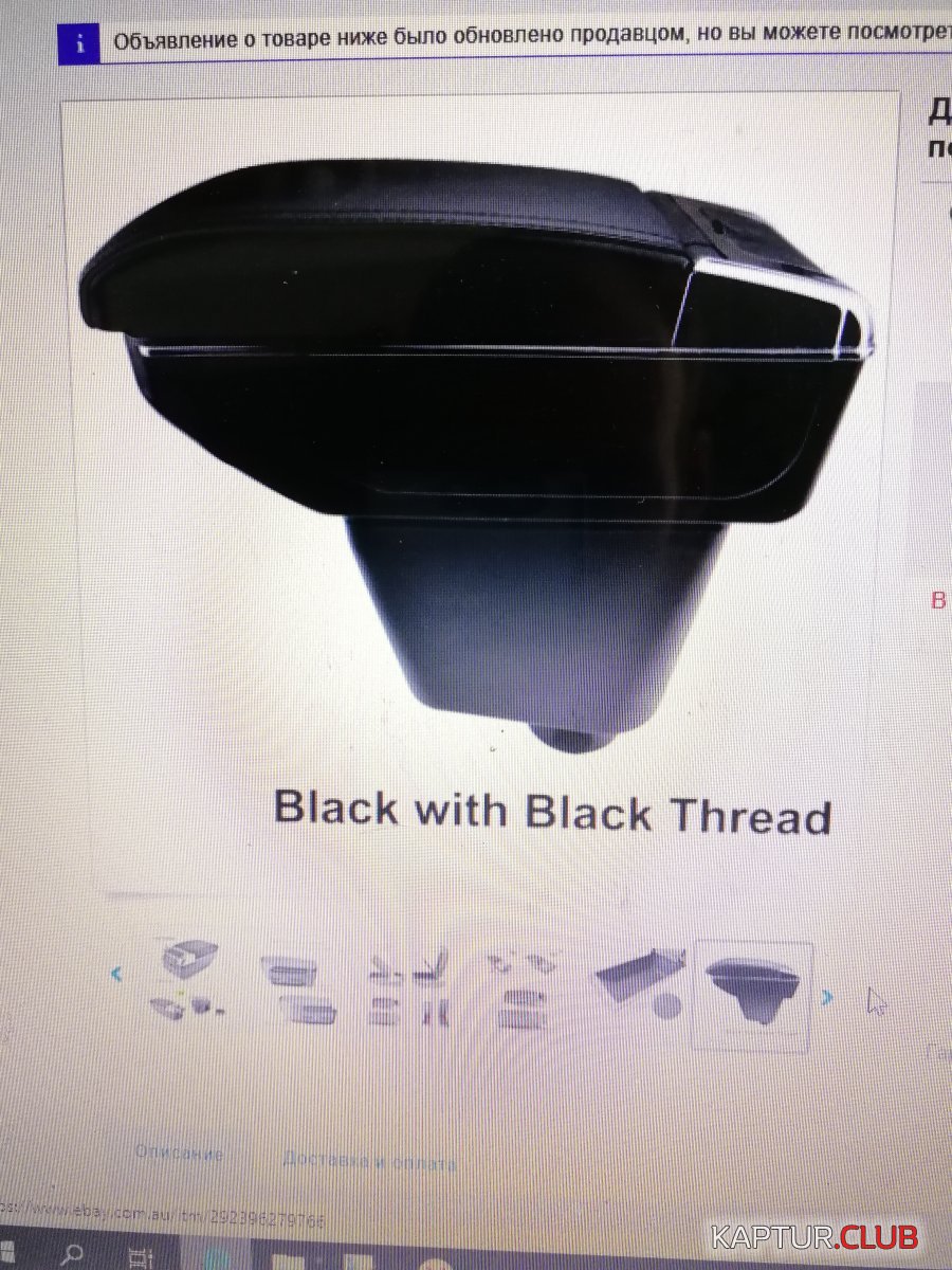

    Подскажите пожалуйста, а какой из варинтов вы брали? Были ли сложности с установкой? Очень понравился этот подлокотник, хочу заказать и пытаюсь определиться.

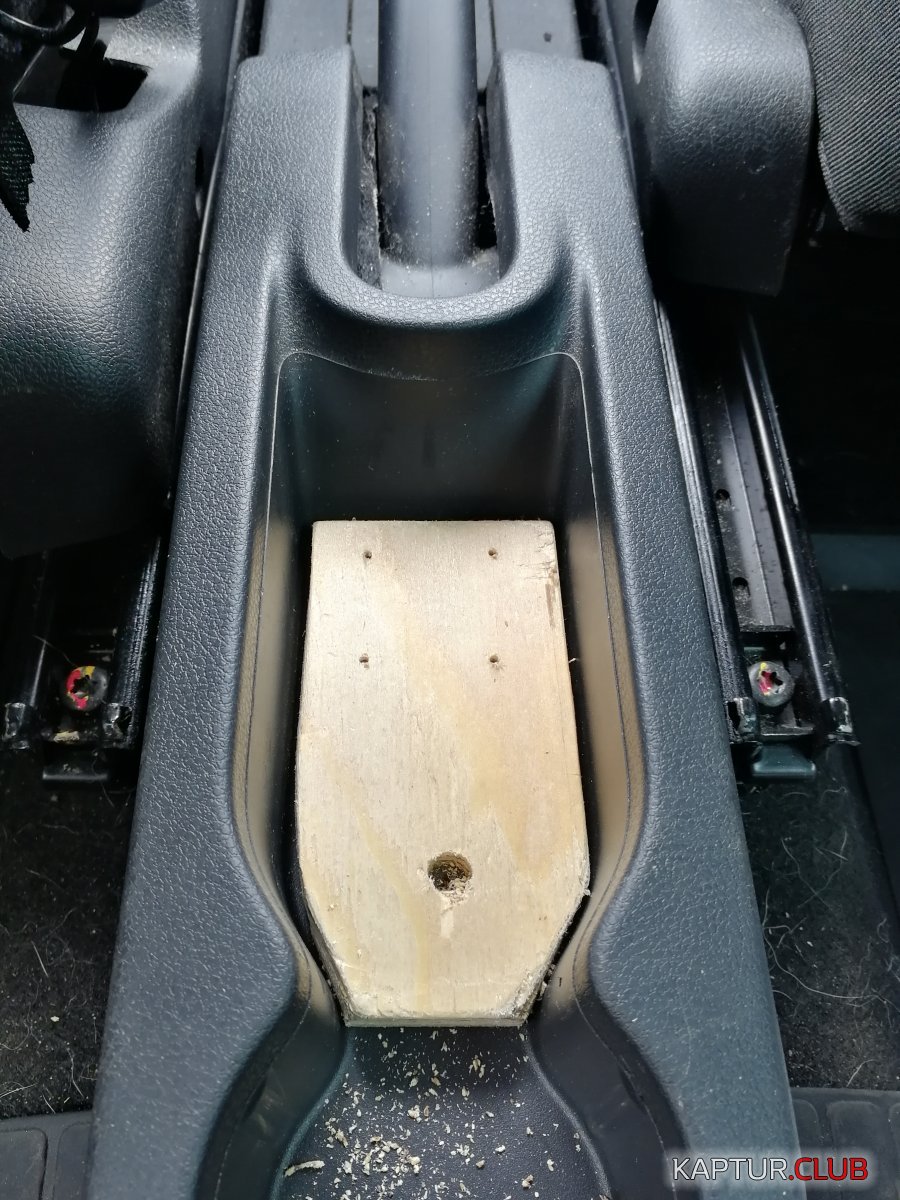

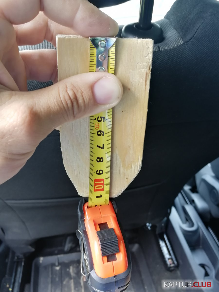

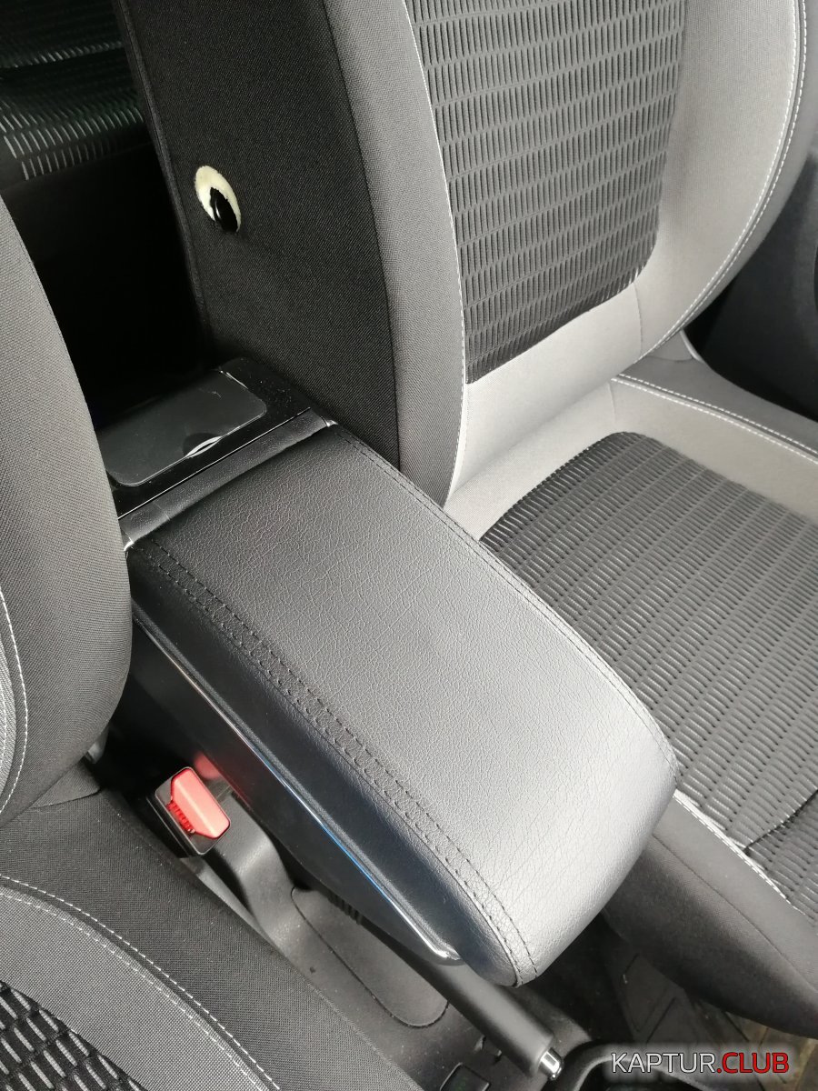

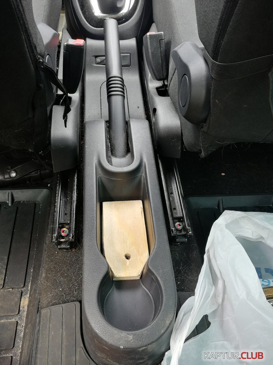

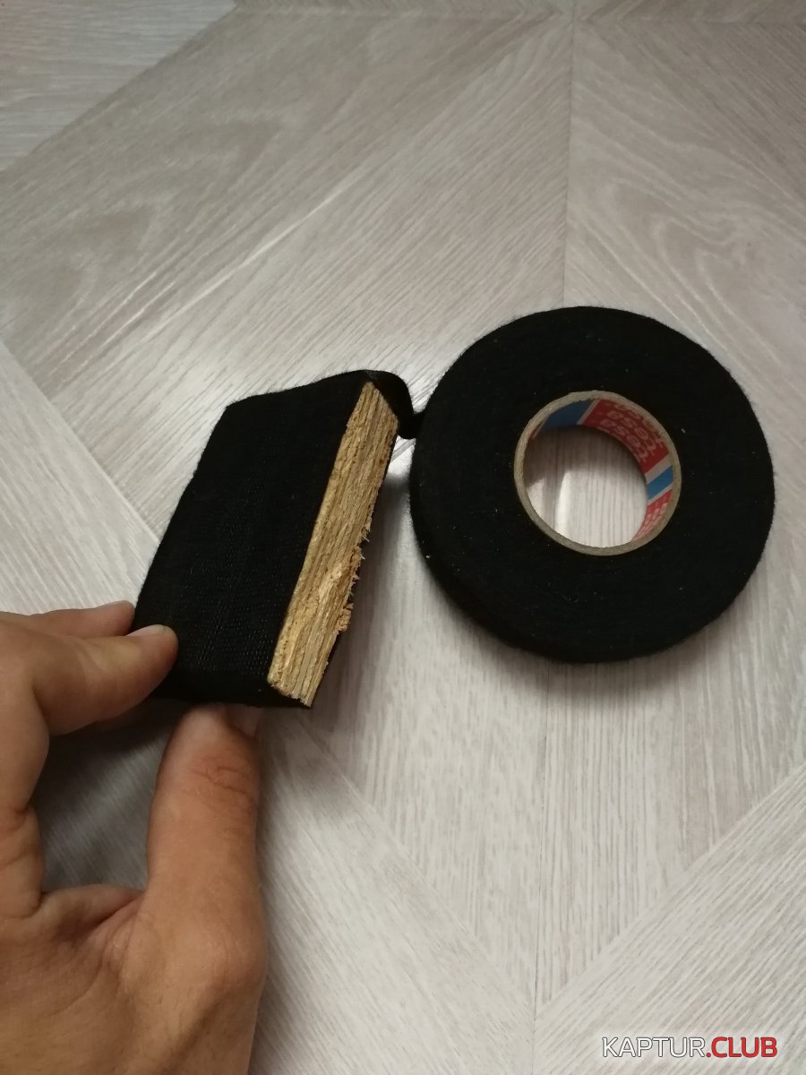

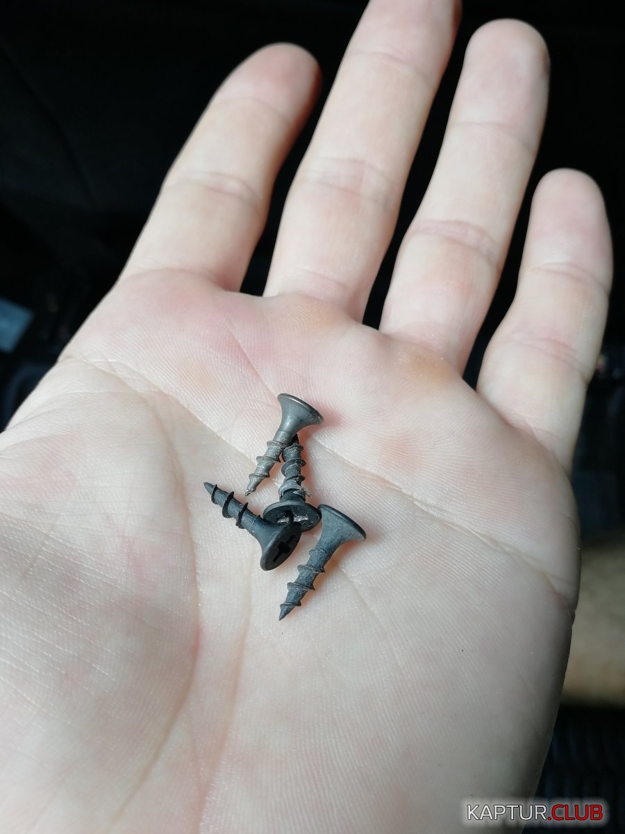

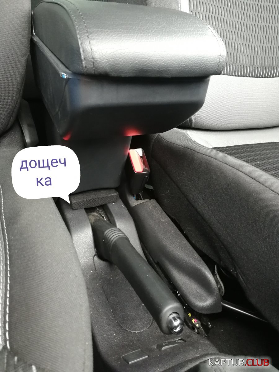

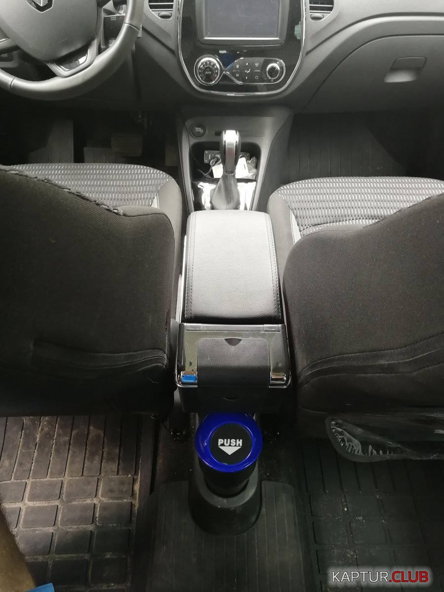

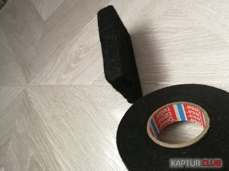

    Установил подлокотник с ebay(на алиэкспресс такие же) без сверления консоли(жалко сверлить). Вынул из консоли штатный резиновый коврик, по нему вырезал из фанеры толщиной 1,5см такую штуку(см.фото). Удалось вырезать точно с первого раза - идеально по форме совпала с углублением в консоли. Далее вытащил заглушку из консоли, выкрутил родной саморез Torx15 и прикрутил в штатное место свою дощечку саморезом по дереву 7см(дощечку пришлось немного рассверлить чтобы углубить саморез,иначе не дотягивался). Далее прикрутил к своей дощечке адаптер 4 маленькими саморезами, собрал адаптер. Под подлокотник спереди сделал подпорку из аналогичной деревяшки толщиной 1,5(для вида обмотал изолентой ворсистой от шумоизоляции). Высота подлокотника от пола 40см. Сзади поставил синюю пепельницу с алиэкспресс, но так как я не курю то она у меня для мусора)
