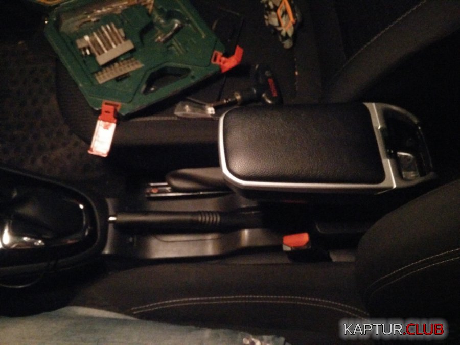

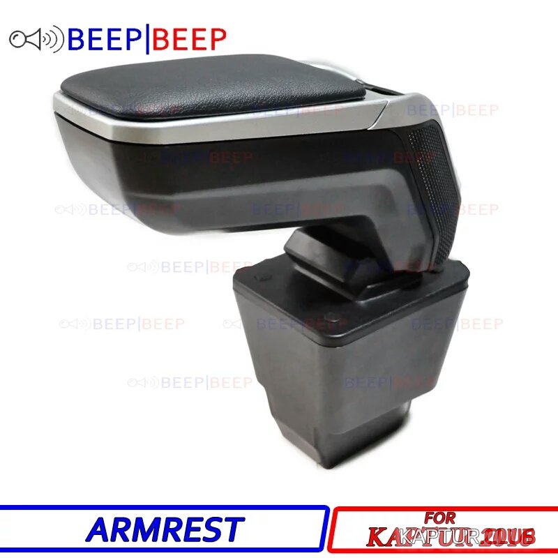

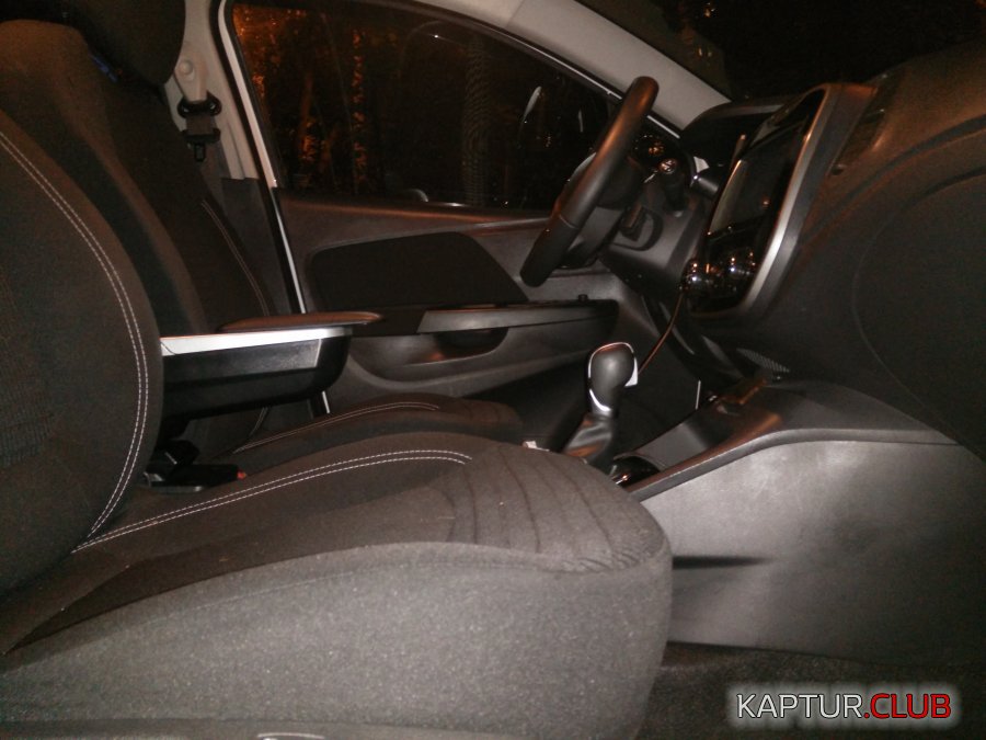

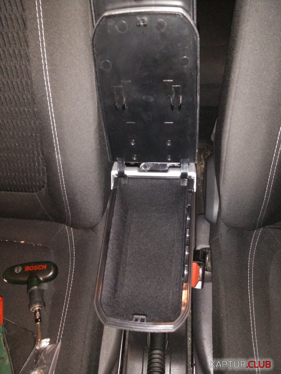

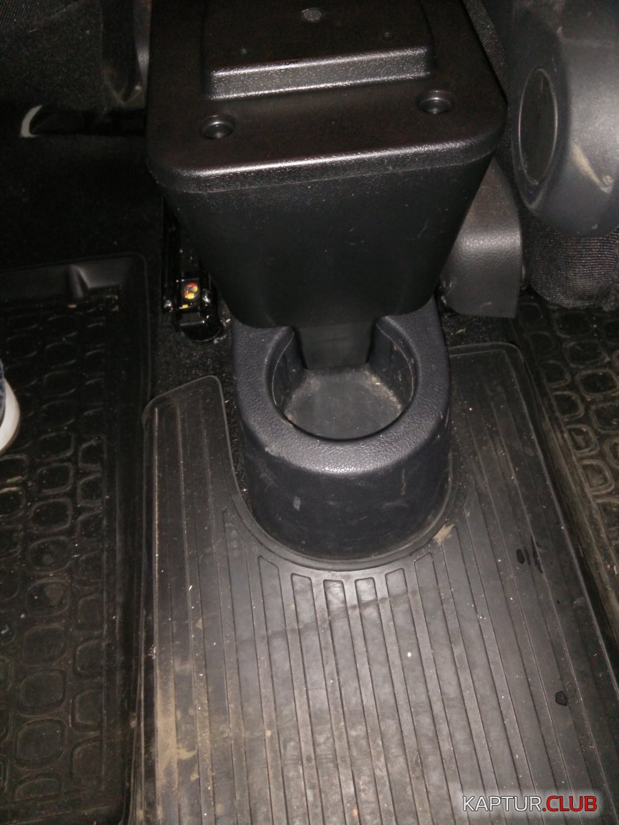

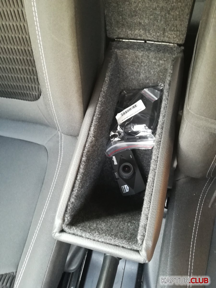

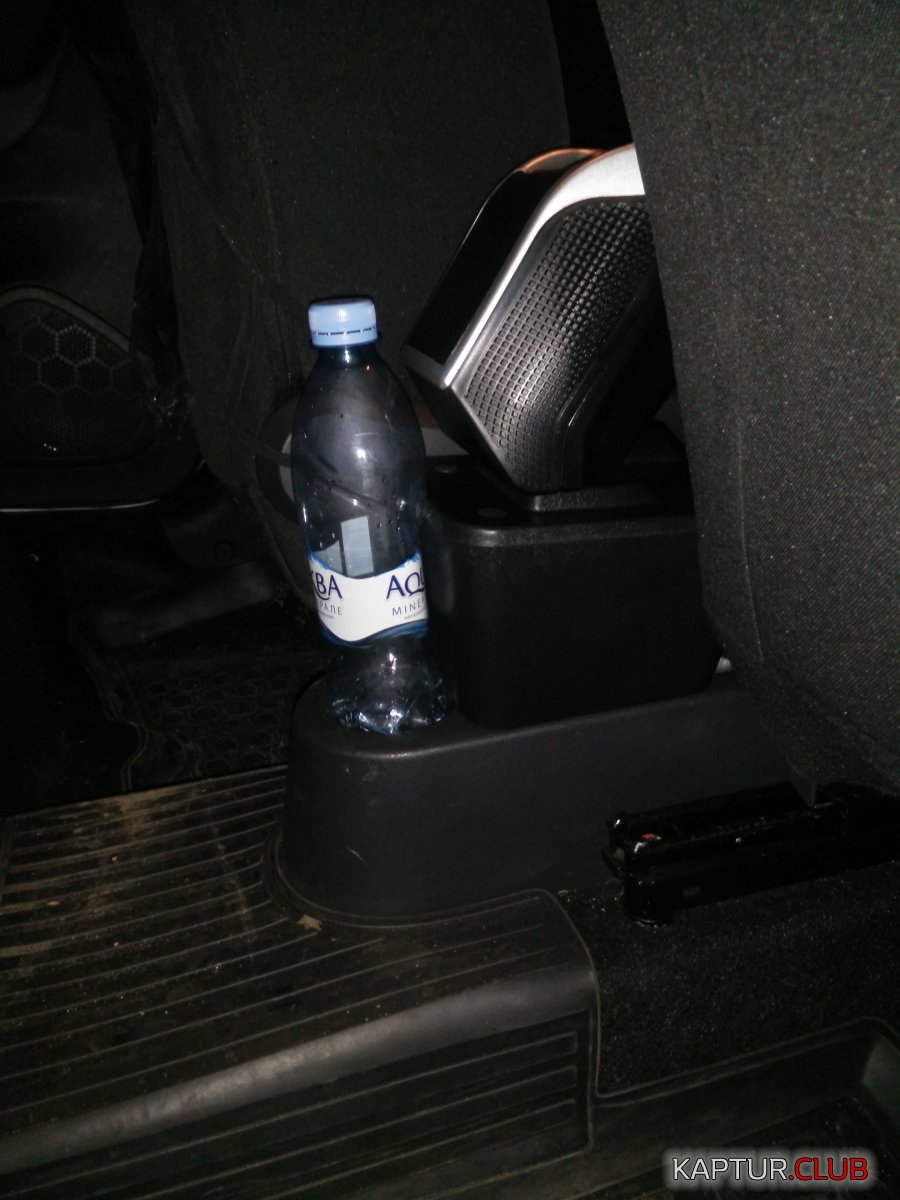

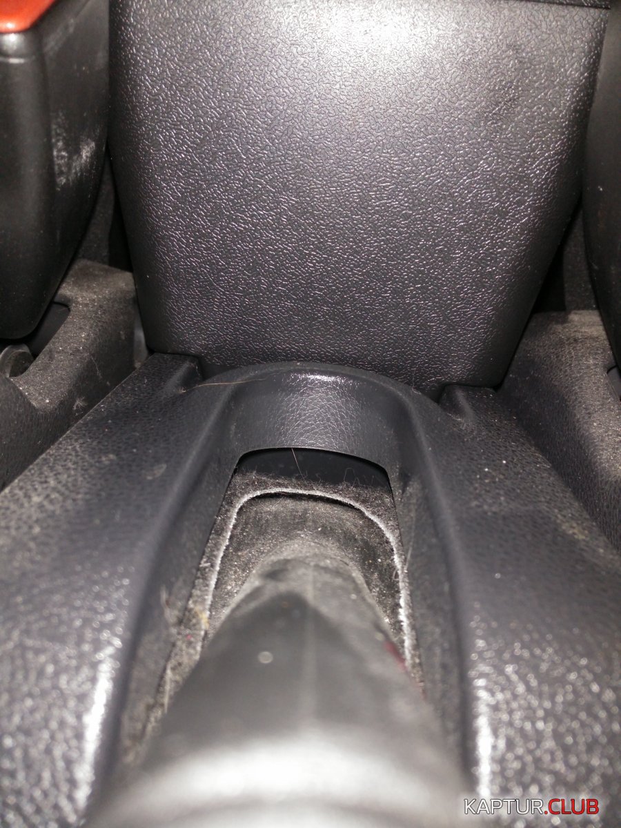

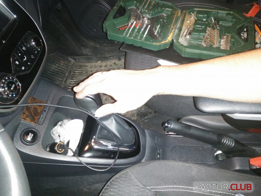

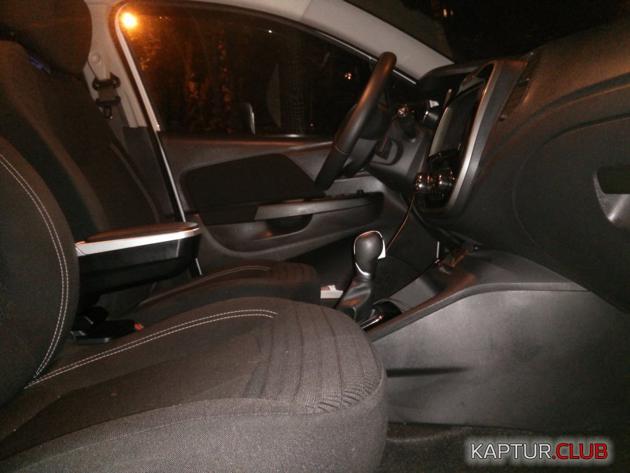

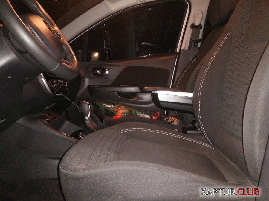

    Поставил такой подлокотник. 1741435513-1777845160.jpg | Рено Каптур Клуб Россия | Форум KAPTUR.SU

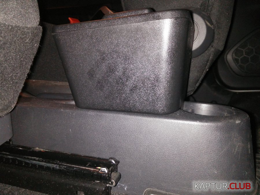

    Адаптер именно на российский каптюр. Сидит жестко, без люфтов и не пружинит как другие китайские подлокотники, т.к. адаптер именно на наш туннель. Высота регулируется в трёх положениях, плюс есть вылет опоры. У меня рост 185, мне высота в третьем положении в самый раз и длина оптимальная, не мешает ручником пользоваться и думаю у тех у кого механика, тоже будет удобно. Ширина оптимальная, я правда худой, но пассажир локоть свой тоже сумеет поставить. Пристегиваться не мешает, даже в самом отодвинутом положении сидения.
    IMG_20180904_201934.jpg | Рено Каптур Клуб Россия | Форум KAPTUR.SU IMG_20180904_201949.jpg | Рено Каптур Клуб Россия | Форум KAPTUR.SU IMG_20180904_201803.jpg | Рено Каптур Клуб Россия | Форум KAPTUR.SU IMG_20180904_203753.jpg | Рено Каптур Клуб Россия | Форум KAPTUR.SU IMG_20180904_215922.jpg | Рено Каптур Клуб Россия | Форум KAPTUR.SU IMG_20180904_203649.jpg | Рено Каптур Клуб Россия | Форум KAPTUR.SU IMG_20180904_203935.jpg | Рено Каптур Клуб Россия | Форум KAPTUR.SU

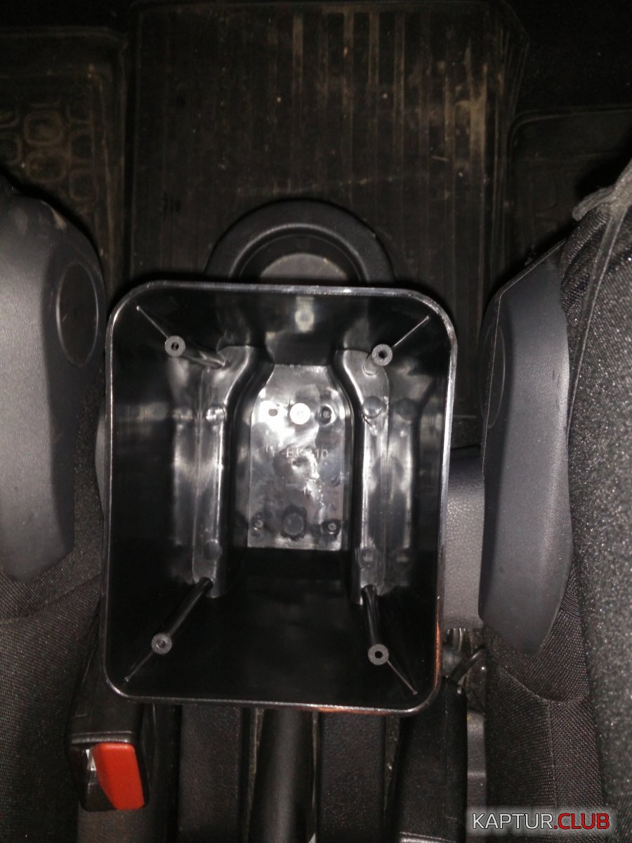

    Но есть свои минусы:
    1. Адаптер крепится на саморезы к туннелю, а т.к. не известно как он себя покажет, делать не нужные отверстия не хочется, да и плюс, задние саморезы вкручиваются в заглушку крепления туннеля, т.е. от них толку 0, вырвет вместе с заглушкой, а на них основная нагрузка. В итоге не стал прикручивать к туннелю, а просверлил отверстие в адаптере, снял заглушку с туннкля, выкрутил саморез, который его крепит к кузову и прикрутил длинным саморезом 6*80 адаптер, вместе с туннелем к кузову, к родному креплению. Правда, после первого выкручивания, заводская клипса пришла в негодность, купил такую же в магазине автозапчастей, у них целый стенд с ними.
    IMG_20180904_213746.jpg | Рено Каптур Клуб Россия | Форум KAPTUR.SU
    Теперь когда шатаешь адаптер, шатается вся машина)))

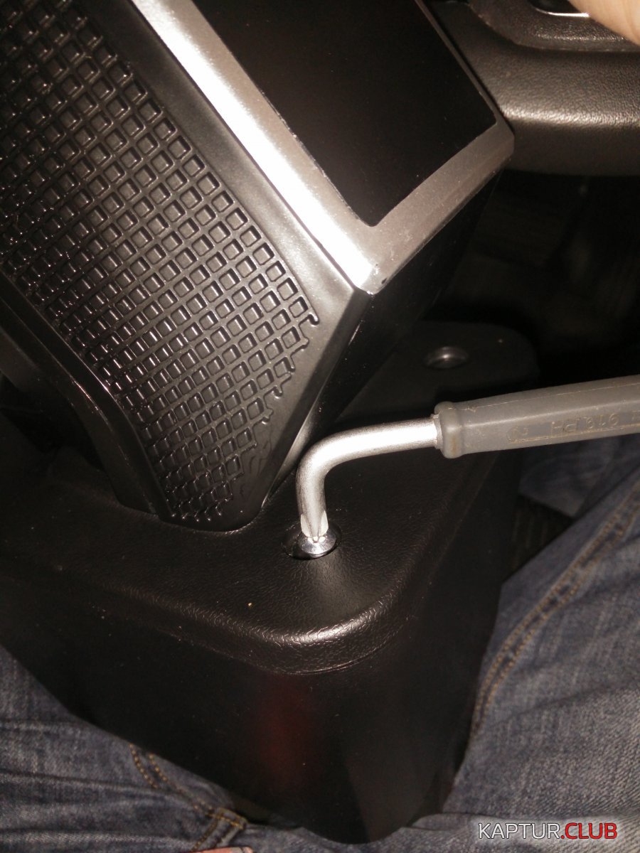

    2. Т.к. ребята под все машины делают один и тот же подлокотник, а меняют только адаптеры, то сам адаптер не проработан ещё в одном месте, в креплении крышки адаптера к самому адаптеру. Если у вас нет Г-образной отвертки, то прикрутить задние саморезы крышки не возможно. (См фото)
    IMG_20180904_212315.jpg | Рено Каптур Клуб Россия | Форум KAPTUR.SU
    Сперва прикрутить крышку, а потом подлокотник не получится, т.к. подлокотник крепится под крышкой 4 саморезами к ней, а потом ставится всё на адаптер.
    Но для себя пока альтернативы не нашёл, другие адаптеры, либо болтаются, пружинят на туннеле, либо перекрывают задний подстаканник, а деревянные поделки ритуальных агенств не люблю, напоминают газель или жигули.Качество понравилось, серебристый кант сочетается с отделкой автомобиля, бокс не супер большой, но мне хватает, кстати пришёл подлокотник из Нижнего Новгорода, но продаётся на Али.
    IMG_20180904_203818.jpg | Рено Каптур Клуб Россия | Форум KAPTUR.SU IMG_20180904_220044.jpg | Рено Каптур Клуб Россия | Форум KAPTUR.SU IMG_20180904_220101.jpg | Рено Каптур Клуб Россия | Форум KAPTUR.SU
    Брал тут: Автомобиля подлокотник для Renault Каптур 2016-центральной консоли коробка для хранения подлокотник вращающийся Тюнинг автомобилей интерьера http://s.aliexpress.com/fqmueInQ?fromSns=Копировать

    Без крепления центральным болтом вся эта конструкция вырывает хилые саморезики из тоннеля через неделю.

    Учитывая, что два задних самореза крепятся в заглушку, которая сидит на защелках и вытаскивается отверткой, вырвет сразу,хоть адаптер и сидит как влитой.

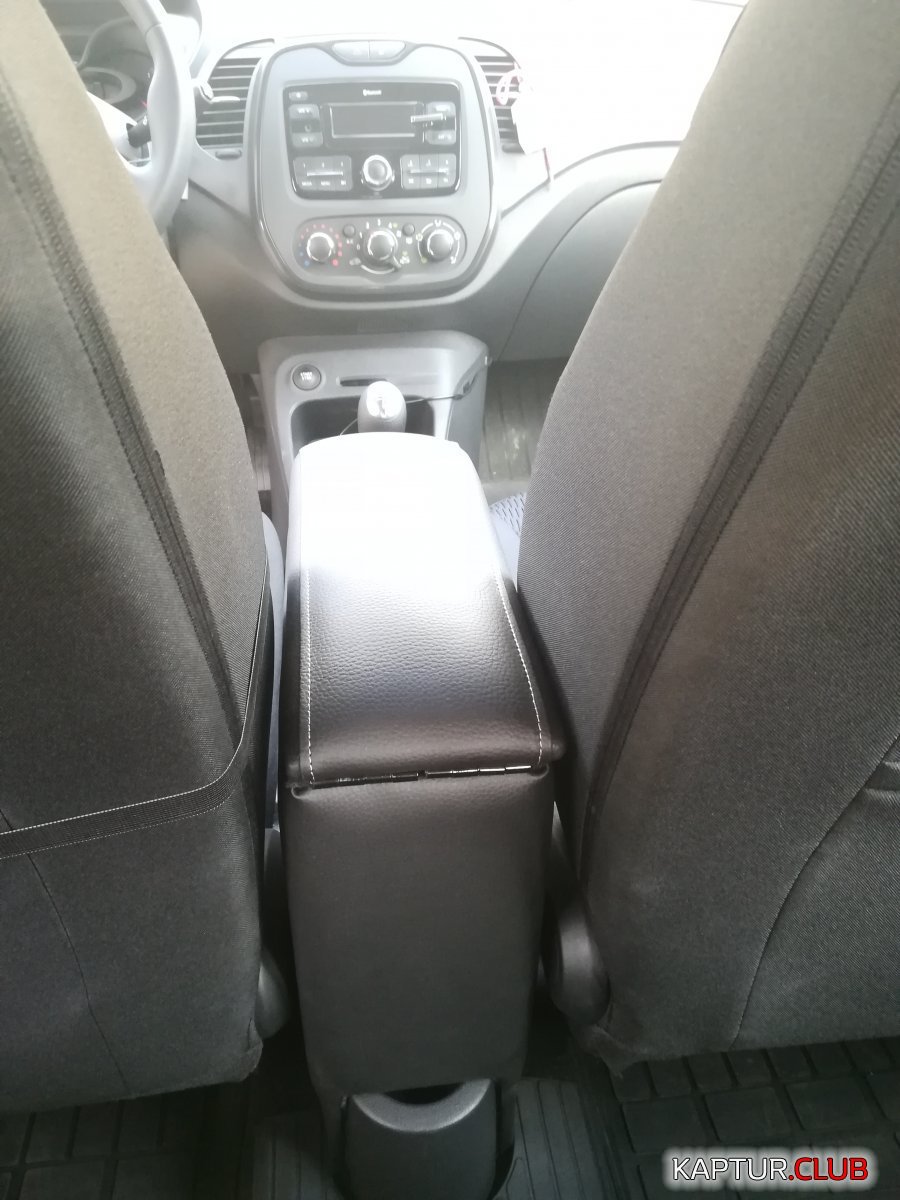

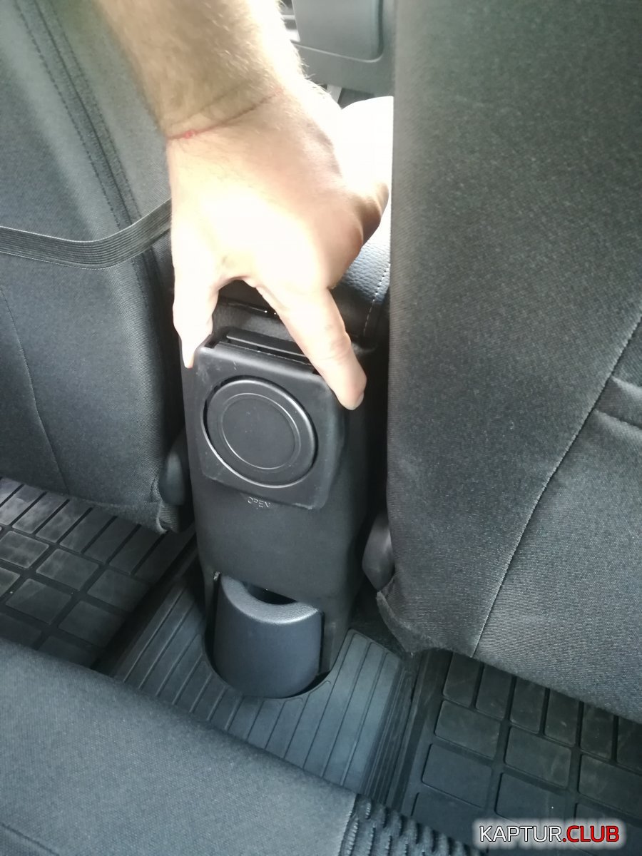

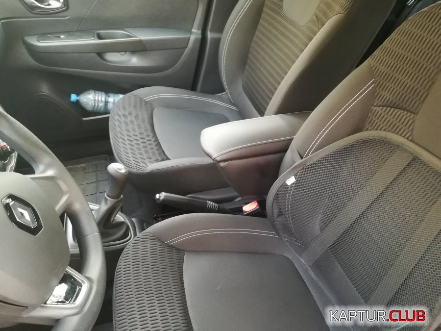

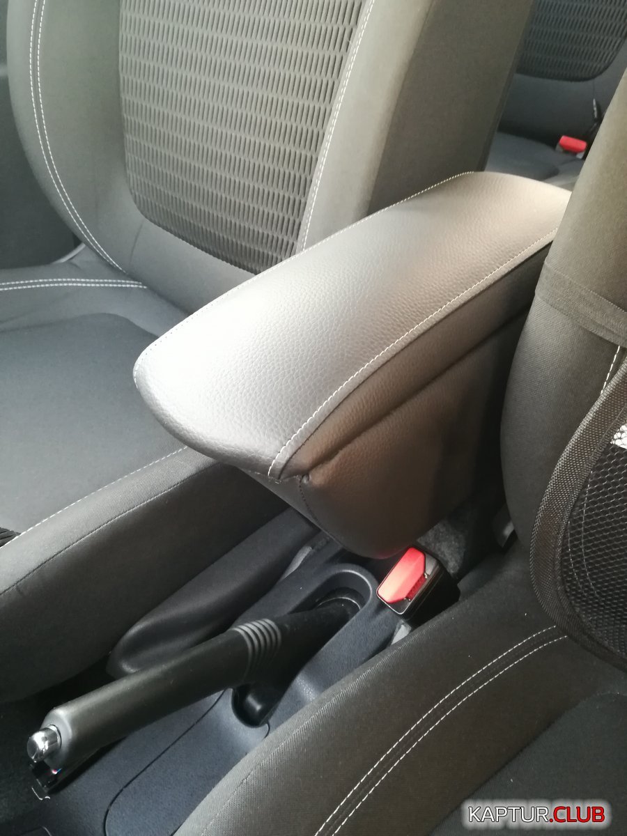

    Прикупил подлокотник, 41 $, своих денег стоит, есть небольшое неудобство с ремнем, а так нормально.
    1.jpg | Рено Каптур Клуб Россия | Форум KAPTUR.SU 2.jpg | Рено Каптур Клуб Россия | Форум KAPTUR.SU 3.jpg | Рено Каптур Клуб Россия | Форум KAPTUR.SU 4.jpg | Рено Каптур Клуб Россия | Форум KAPTUR.SU

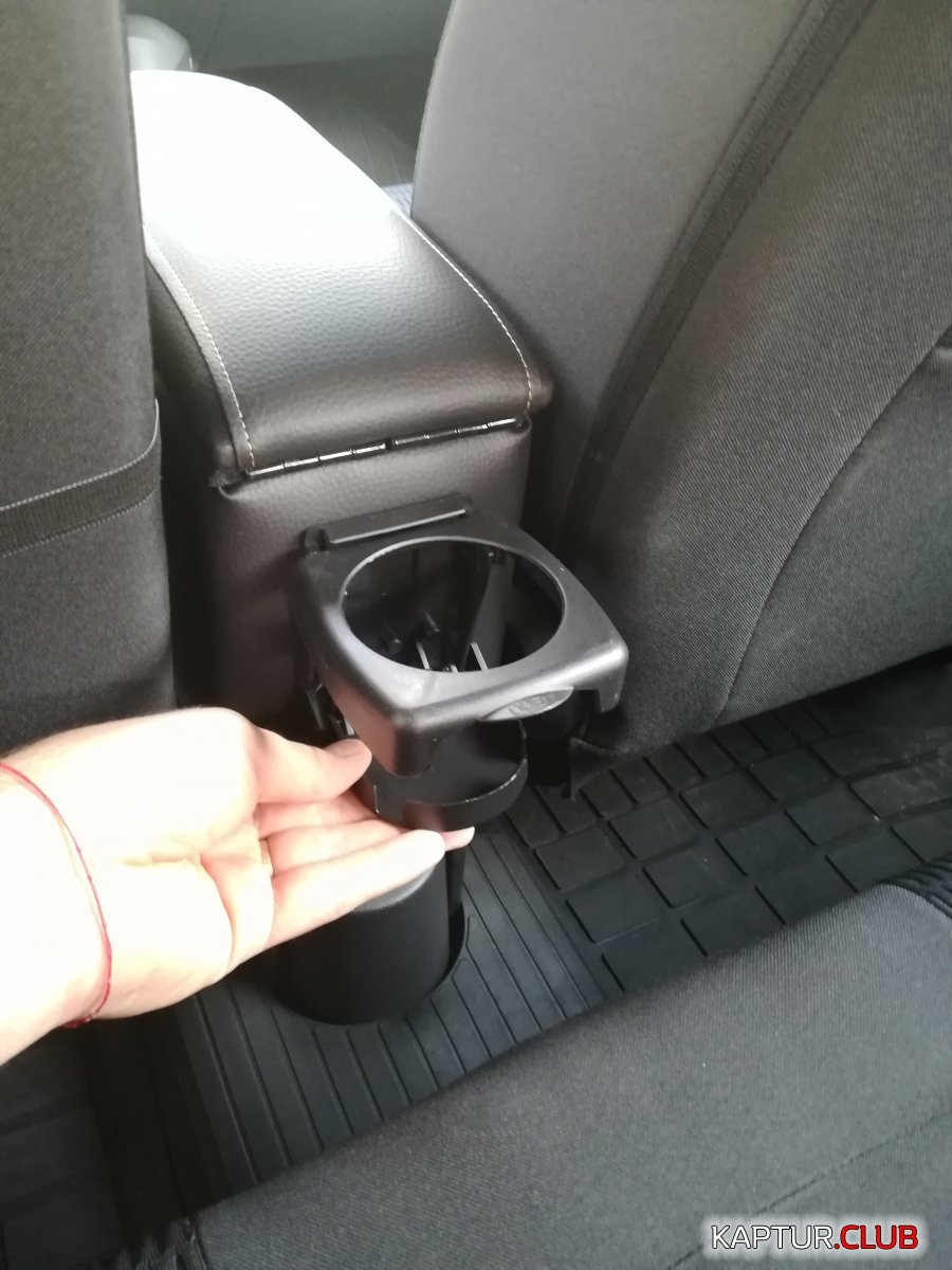

    Производитель подлокотника, в комплекте продает подстаканник с возможностью крепления к задней стенке. Ну я незнаю, как то не очень выглядит)))
    5.jpg | Рено Каптур Клуб Россия | Форум KAPTUR.SU 6.jpg | Рено Каптур Клуб Россия | Форум KAPTUR.SU
