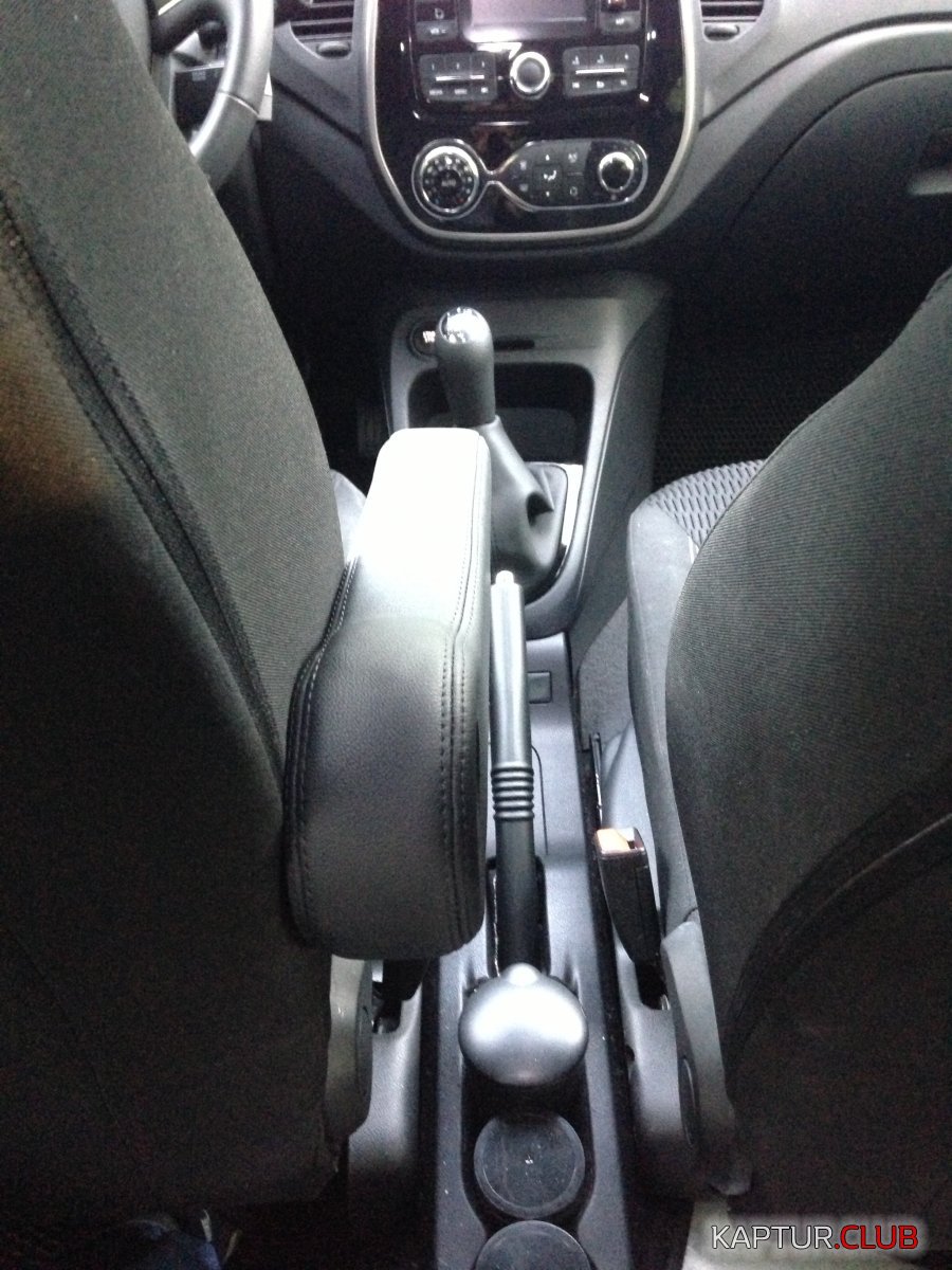

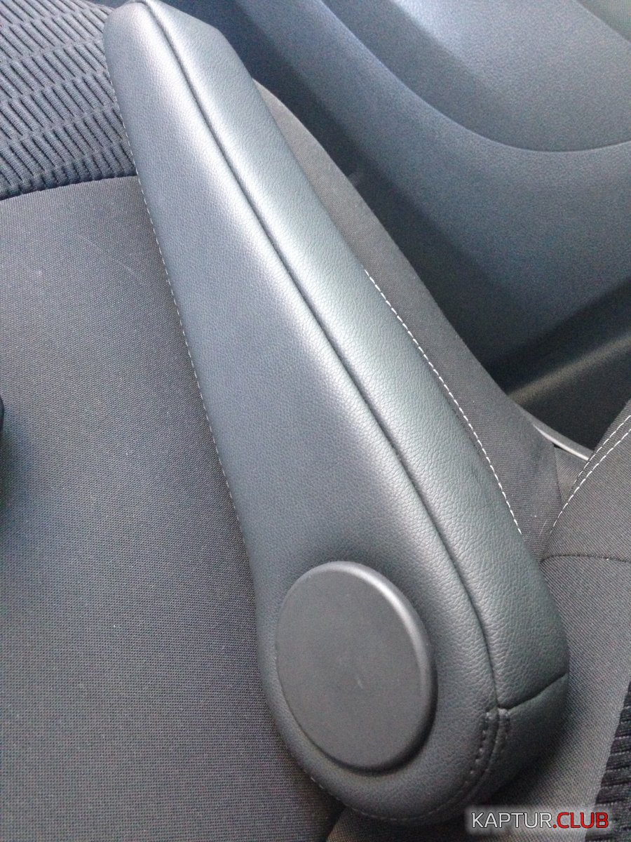

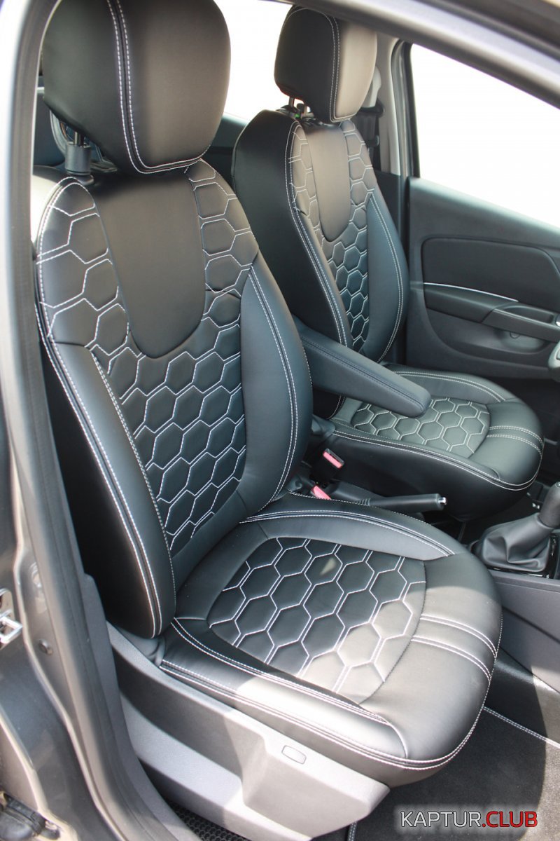

    Ранее писал про подлокотник Vtear с aliexpress, который крепится в задний подстаканник саморезами и выглядит единым целым с центральной консолью: www.drive2.ru/l/497191187694747920/

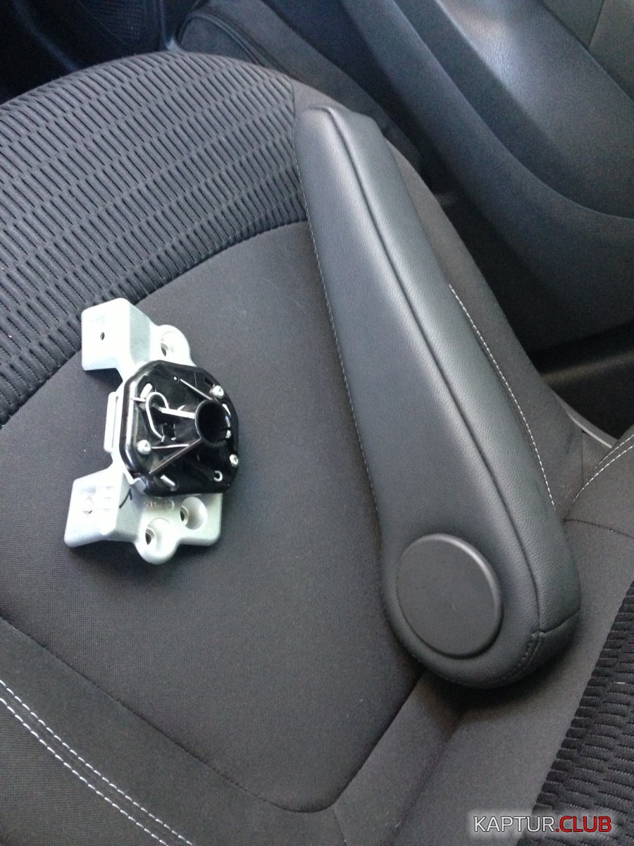

    Подлокотник крутой, удобный по высоте, с регулировкой по длине, с нишей (которую дополнительно обклеил карпетом), НО он закрывает полностью стандартные подстаканники в центральной консоли и заодно наткнулся на объявление по продаже оригинального кожаного подлокотника от Renault Kaptur — подлокотник новый, сняли при замене на оригинальный подлокотник с нишей. Цена за данный подлокотник была 1600 руб. Кожа очень плотная на нем.

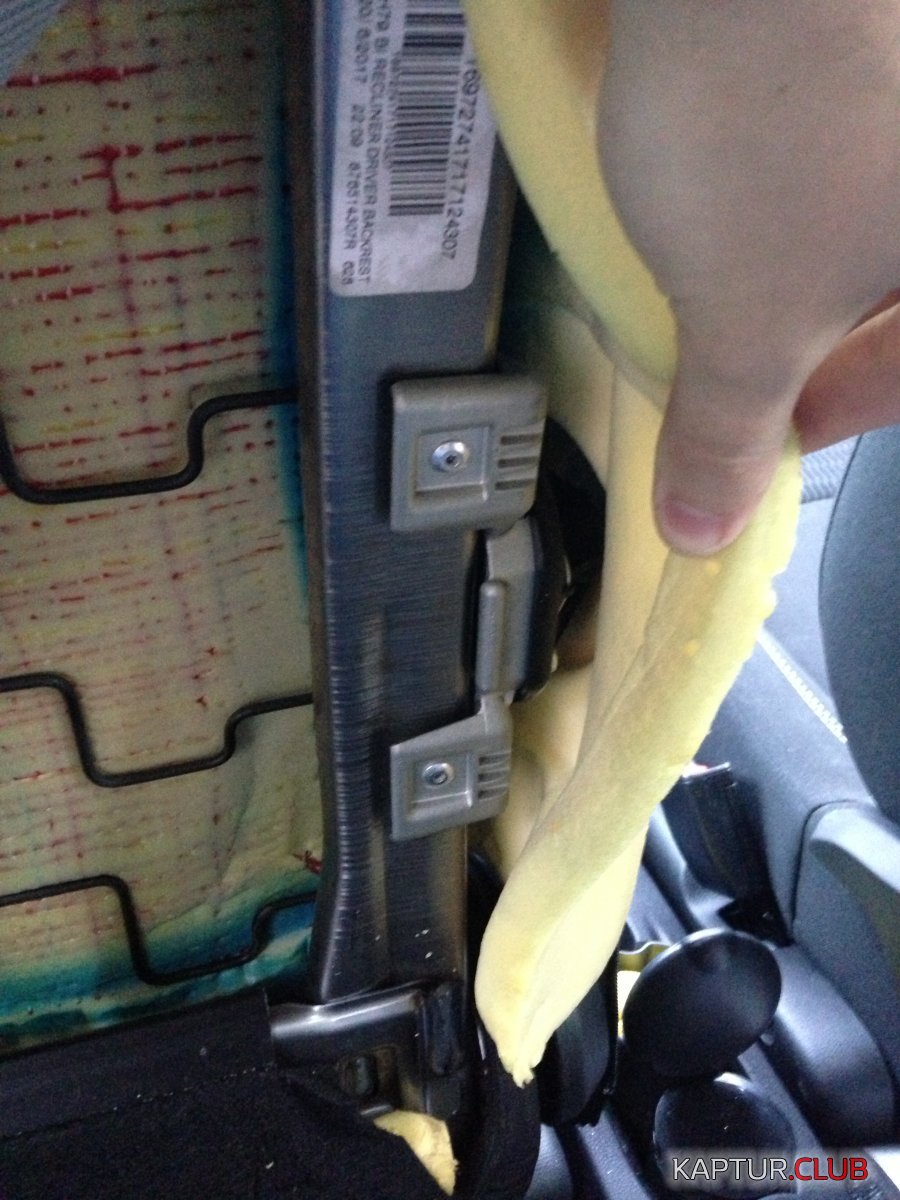

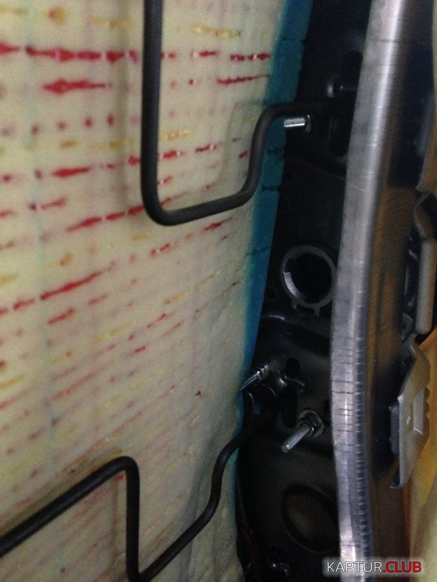

    Устанавливал по видеоинструкции с youtube:
    — расстегиваем обшивку водительского кресла (на молнии)
    — отодвигаем поролон
    — прислоняем кронштейн и крепим его заклепками к каркасу спинки, затем сбоку болтами прикручиваем через стандартные отверстия
    — вставляем скобу (если она была вынута) и собираем все в обратном порядке

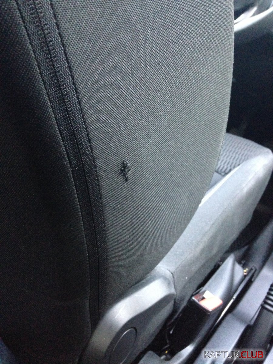

    — делаем отверстие в обшивке сидения и после этого вставляем сам подлокотник до конца, поворачивая его вверх/вниз, чтобы он зафиксировался в кронштейне)
    — вставляем пластиковую заглушку сбоку подлокотника
    IMG_0791.JPG | Рено Каптур Клуб Россия | Форум KAPTUR.SU IMG_0792.JPG | Рено Каптур Клуб Россия | Форум KAPTUR.SU IMG_0807.JPG | Рено Каптур Клуб Россия | Форум KAPTUR.SU IMG_0811.JPG | Рено Каптур Клуб Россия | Форум KAPTUR.SU IMG_0814.JPG | Рено Каптур Клуб Россия | Форум KAPTUR.SU IMG_0815.JPG | Рено Каптур Клуб Россия | Форум KAPTUR.SU IMG_0831.JPG | Рено Каптур Клуб Россия | Форум KAPTUR.SU

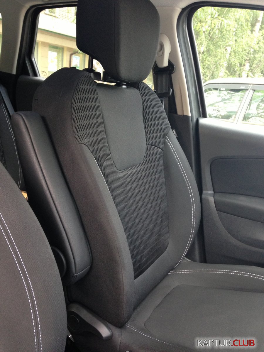

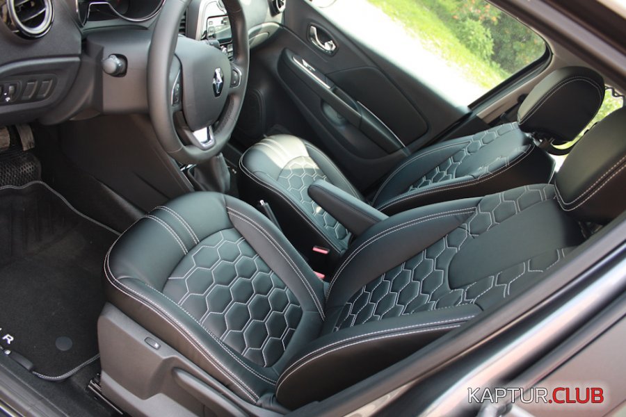

    Теперь сравнение двух данных подлокотников:
    оригинальный подлокотник установлен выше предыдущего с aliexpress, поэтому менее удобен при передвижении в городе (нельзя положить на него руку и переключать скорости) и он Уже, весь локоть не умещается) НО он удобнее на трассе, когда локоть можно облокотить на него и придерживать руль правой рукой + он быстро убирается (складывается)
