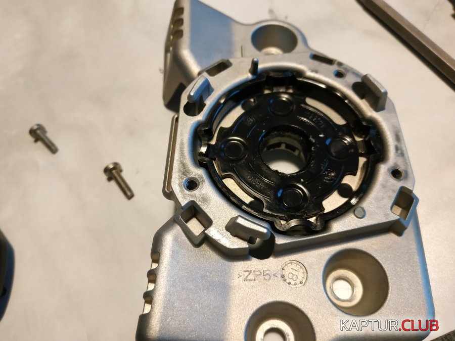

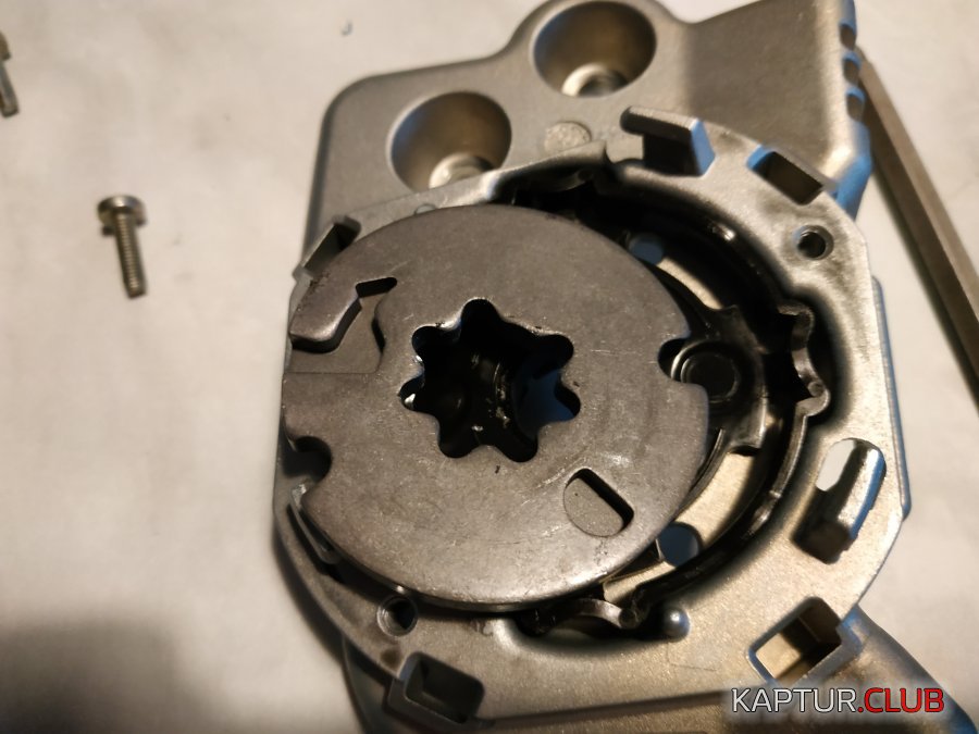

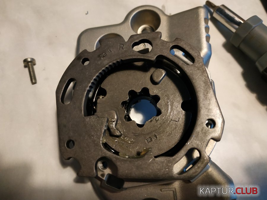

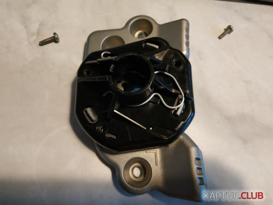

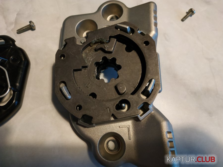

    Привет честной компании! Озаботился установкой штатного подлокотника пассажиру (на Шаране был у каждого, жена была довольна). Приобрел на Авито близнеца своему, получил. Нигде в сети не нашел конструкции кронштейна в разборе, разобрал, фото делюсь с заинтересованными. К сожалению, идея о зеркальном перевороте чего-либо в механизме (не самого кронштейна) с треском провалилась. Как видно, ограничительная пластина (так ее назову) имеет 2 стороны (L и R), но к кронштейну L стороной R не ставится. Не совпадает ни форма, ни крепеж, ни направляющие. Если вы работаете на ЧПУ, можно выточить деталь аналогичную по наружному контуру, но с зеркальным отражением внутреннего контура, а так же зеркальное отражение пятачка с шпеньками (не знаю, как ещё его обозвать). Одним словом, овчинка выделки не стоит. Проще спилить 2 зуба, как на видео из Тытуба. Рекомендацию искать детали R где-нибудь не давайте, искал, но не нашел. Сведения предоставляю для общего развития. Простите, программы для уменьшения размера фото на смартфоне нет, выкладываю, как есть. IMG_20191206_091622.jpg | Рено Каптур Клуб Россия | Форум KAPTUR.SU IMG_20191206_091637.jpg | Рено Каптур Клуб Россия | Форум KAPTUR.SU IMG_20191206_094154.jpg | Рено Каптур Клуб Россия | Форум KAPTUR.SU IMG_20191206_094305.jpg | Рено Каптур Клуб Россия | Форум KAPTUR.SU IMG_20191206_094356.jpg | Рено Каптур Клуб Россия | Форум KAPTUR.SU

    А с праворукого Сартира не подойдёт?

    У праворукого Сарtura вообще другой подлокотник, из центрального тоннеля, если найдете аналог нашего- присылайте ссылку, буду премного благодарен.
