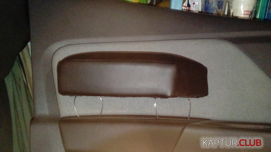

    Ладно откидной неудобный, но он хоть мягкий.) А вот что делать с подлокотником на водительской двери? Я пока до Оренбурга доехал думал кровяной мозоль натру.:smile: Кто нибудь колхозил на него мякушку? Не в налокотниках же ездить , ей богу.:laugh1:

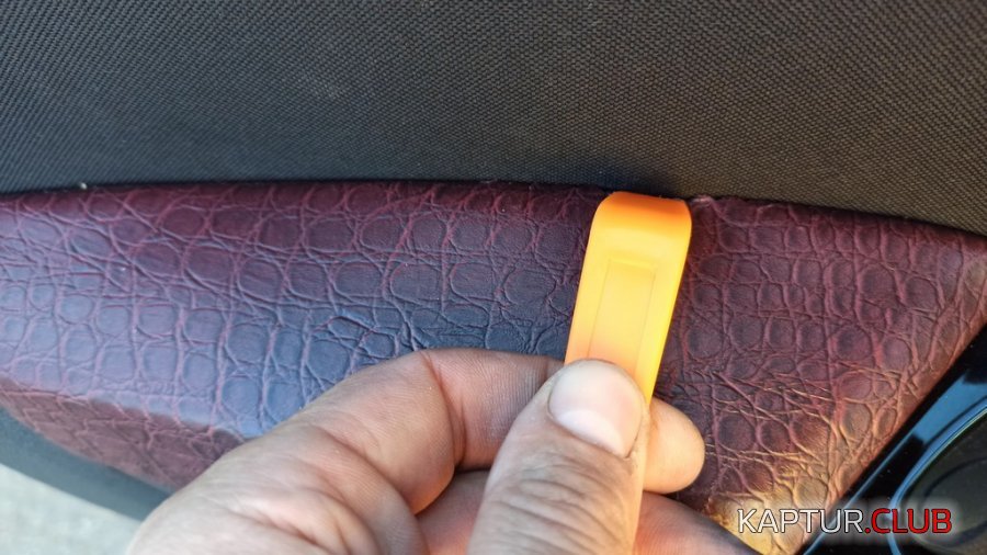

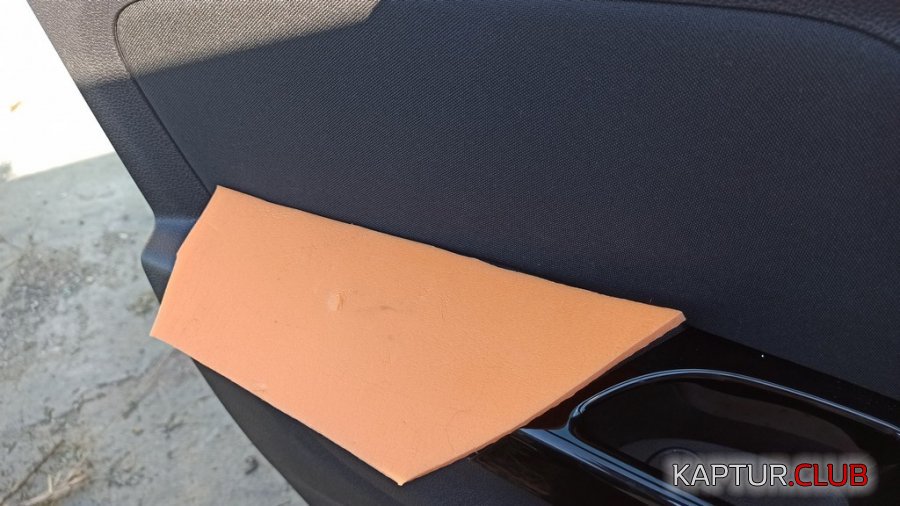

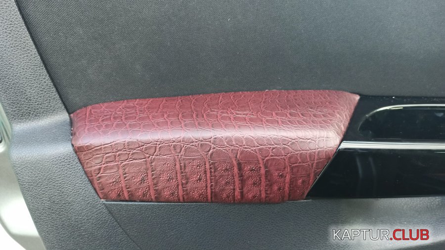

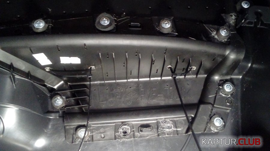

    Сначала вырезал форму из туристического коврика. Зависит от требуемой высоты, мне понадобилось 3 слоя. Сверху добавил слой из сантиметрового поролона, снизу как основание слой из пластика. Все слои сшил между собой суровой ниткой. Из куска экокожи сшил чехол. Снял карту, закрепил стяжками.

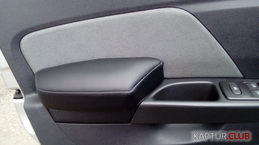

    На такие серьезные изменения в конструкцию автомобиля пока не решился:smile: На скоряк пенку от коврика прижал шкурой молодого дермантина , заправив её в штатные места пластиковым шпателем. Получилось колхозно , но мягко.:mosking:
