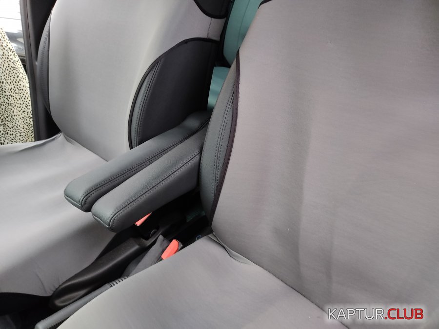

    При близком рассмотрении видно что с лекалами лажанул, пару складок, в одном месте неполное перекрытие. Ну и кожзам конечно вызывающий, ну что на нашел в гараже:pardon:. Хотя есть у жены одна старая кожаная куртка, цвет подходящий.:scratch one s head::sarcastic:

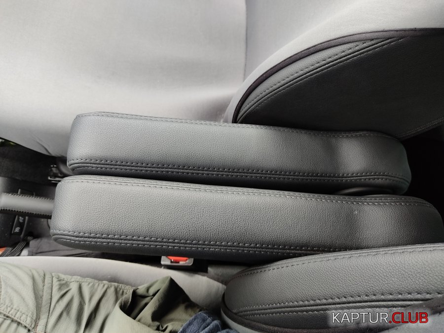

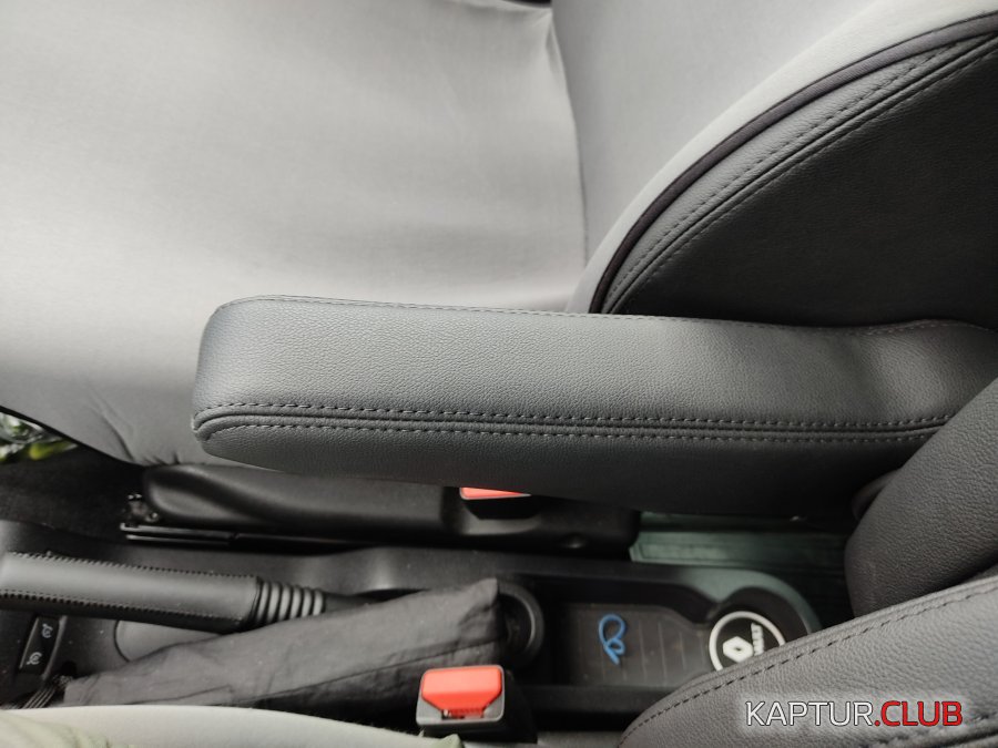

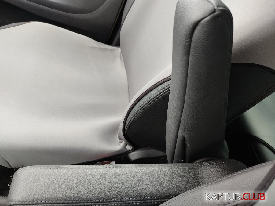

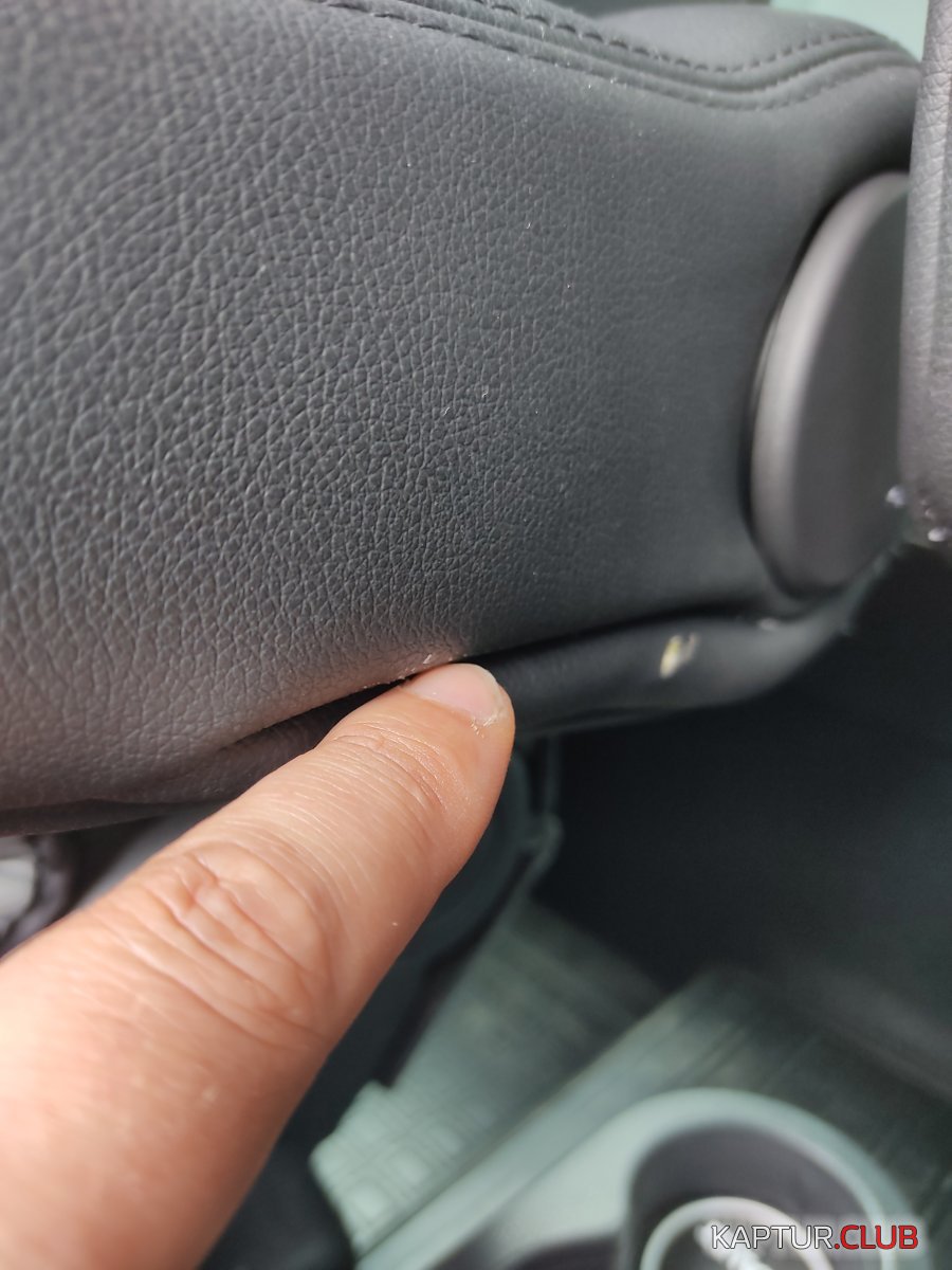

    Наконец то я допилил-таки пассажирский подлокотник! Раньше писал, что перевернуть механизм невозможно, это так. Но можно перевернуть каркас подлокотника! Для этого через непрошитый участок (на фото показываю пальцем) АККУРАТНО и НЕСПЕША стал отслаивать вспененный полимер от ячеистого пластикового основания. По мере расширения операционного поля использовал длинную шлицевую отвёртку. Вероятно, удобнее это делать каким-то плоским длинным предметом)). Главное- не спешить, чтобы не вырвать кусок полимера. Швы в краях вышеуказанного отверстия подпорол, больше никакие швы не трогал! Затем вытащил каркас подлокотника, аккуратно выведя в отверстие металлическую ось подлокотника. Перевернул ячеистый каркас на 180 градусов и вдел обратно. Подрезал кожу молодого дерматина в области заглушки и завел ее в соответствующий паз. Остальные операции описаны в многочисленных инструкциях на драйве и тытрубе)) Главный результат - абсолютно идентичные подлокотники водителя и пассажира, жаль не имеют отдельной регулировки по высоте (. Жена уже оценила переделку, сидеть гораздо удобнее)) IMG_20210701_160624.jpg | Рено Каптур Клуб Россия | Форум KAPTUR.SU IMG_20210701_165234.jpg | Рено Каптур Клуб Россия | Форум KAPTUR.SU IMG_20210701_155942.jpg | Рено Каптур Клуб Россия | Форум KAPTUR.SU IMG_20210701_155949.jpg | Рено Каптур Клуб Россия | Форум KAPTUR.SU
