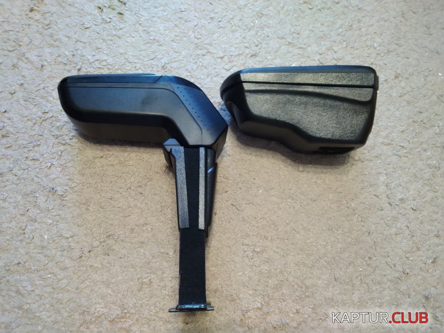

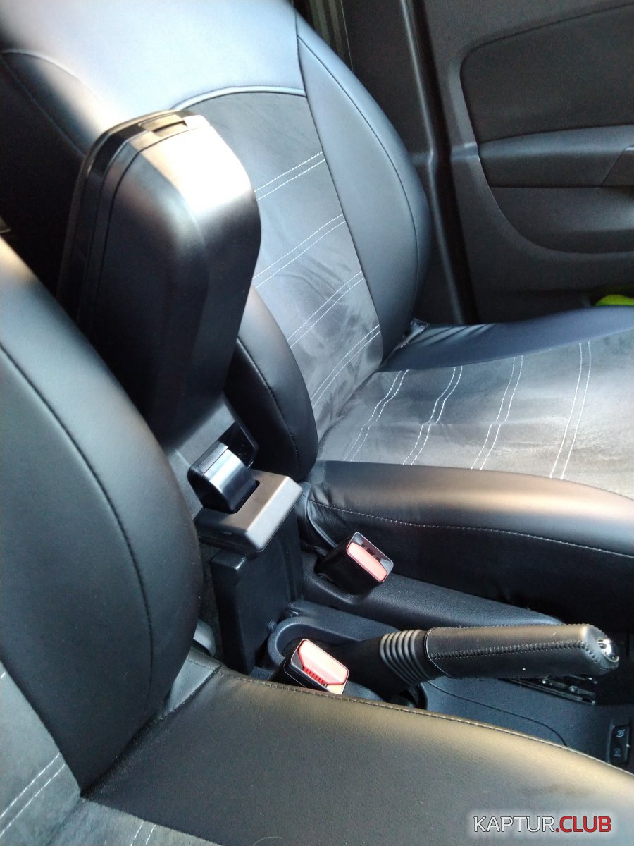

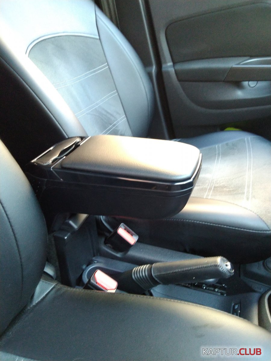

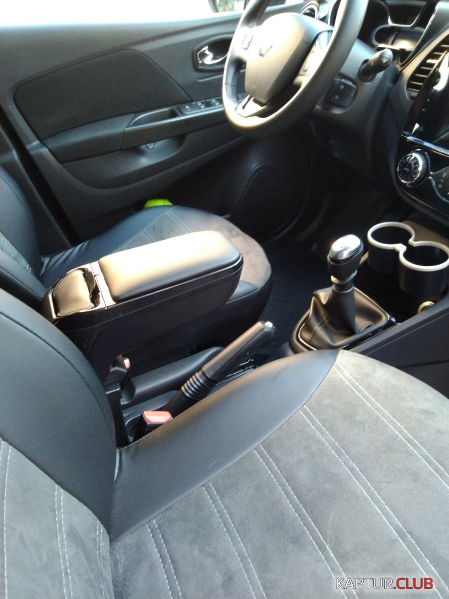

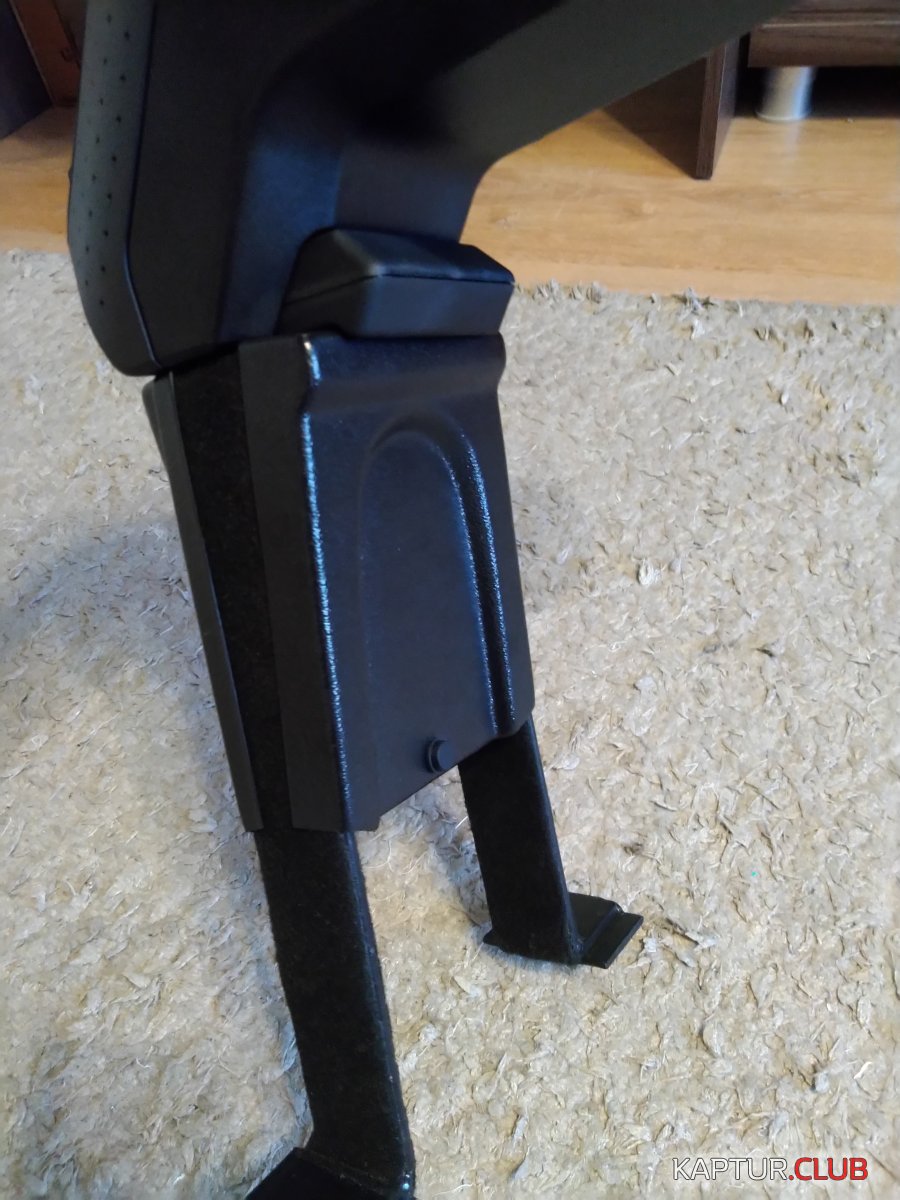

    Более 1,5 лет проездил со вторым Arbox'ом. Сам считаю, что по отношению цена\качество\внешний вид (для первого Каптюра) - он вне конкуренции прочим вариантам. И ничего нового и более лучшего не появилось и видимо уже не появится. Самому же захотелось "новых чудес". Был приобретен Armster2 с адаптером от Фиесты (адаптер все равно на выброс, нужен был сам бокс, выбирал просто самый недорогой вариант). В родной металлической подножке от Arbox'а сверлятся отверстия (почти на самом краю, можно наверное пропилить узкие канавки болгаркой, там все на грани фола) и прикручивается новый. Высота в целом совсем немного выше, но для моих рук - нормально, переключаю передачи практически только пальцами. Стоит жестко, все преимущества и недостатки подножки от арбокса также на месте. Думаю, что вариант имеет место быть для тех, кому (как мне) лениво изготавливать самостоятельно\заказывать у кого-то подножку под Armster2, а желание поставить такой подлокотник есть. Жаль, на рынке не видел готового крепежа. Самое основное преимущество - внешний вид )

    Отлично! У меня тоже была такая мысля, использовать основание от арбокса, по видимому сделаю также. А насколько подлокотник стал выше дверных ручек? Арбокс вровень с ними идет, очень удачная компоновка у него в этом плане.
    Если можно, прикиньте в см.

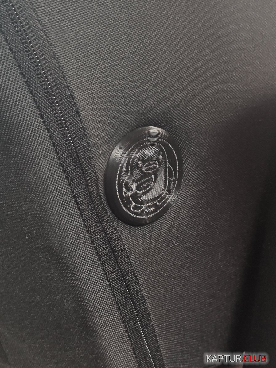

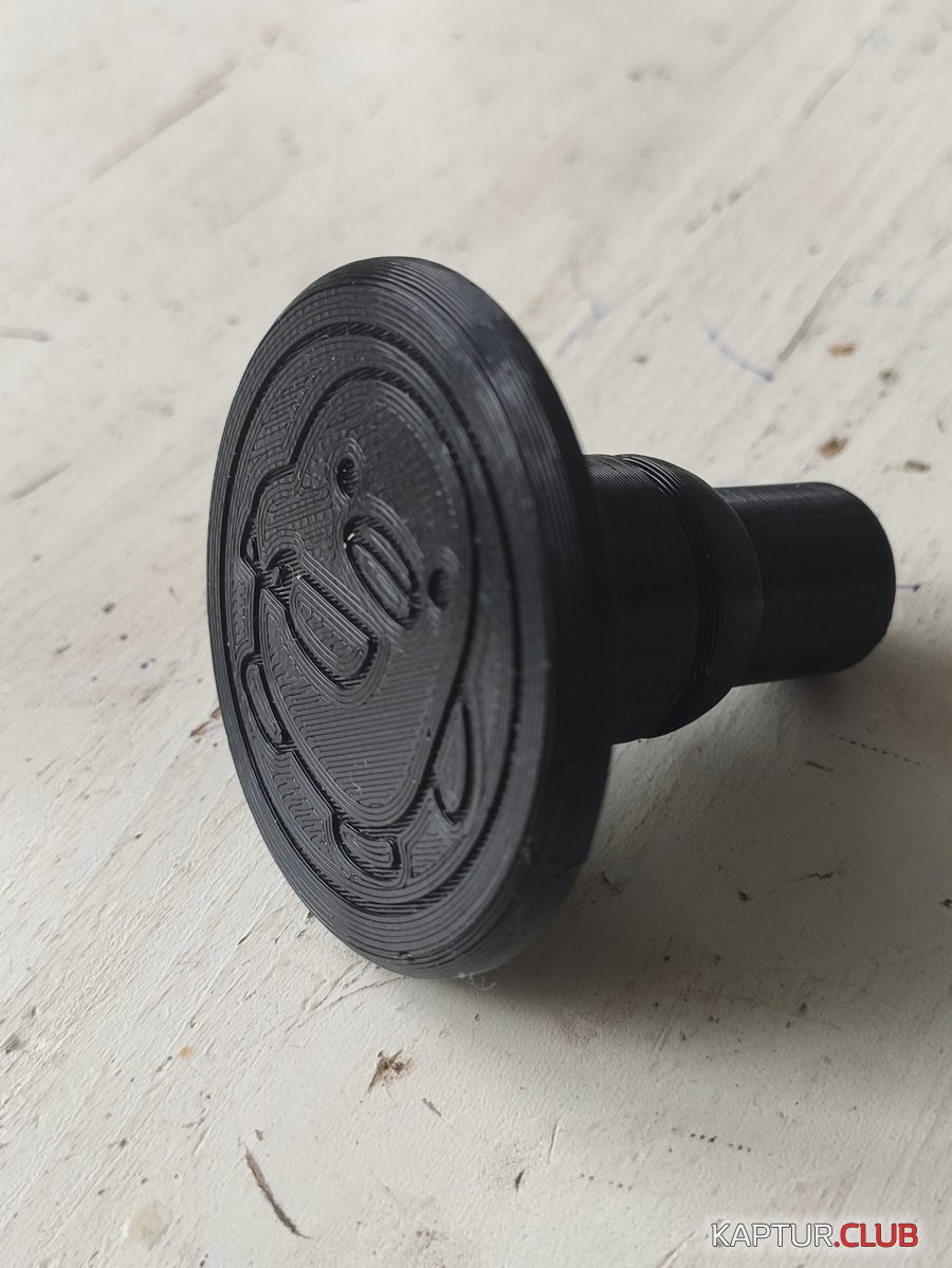

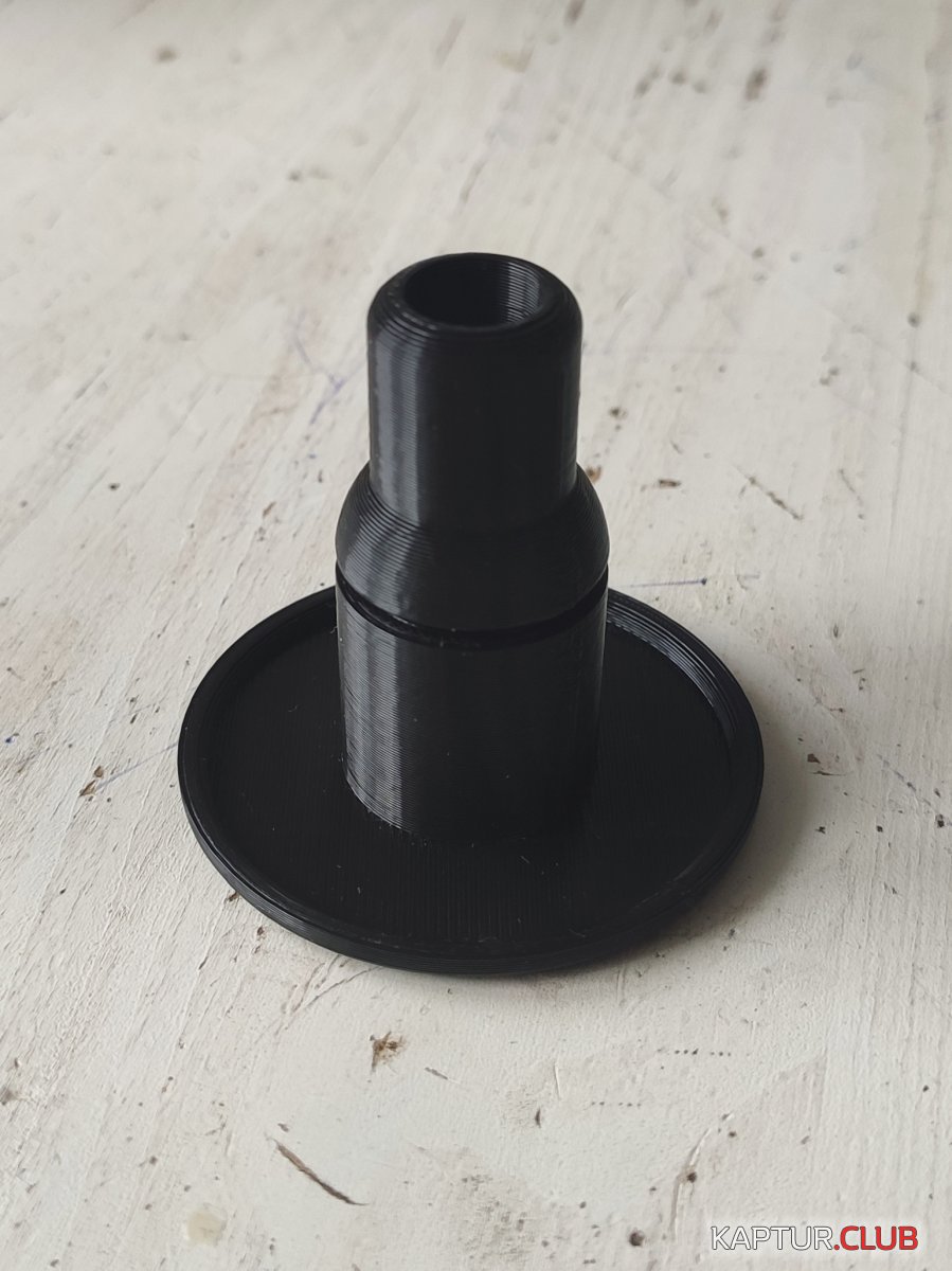

    Тоже озадачился этим вопросом и не нашел готового варианта - пришлось создать модель и отдать брату в распечатку. Результат превзошел ожидания, заглушка с приятным щелчком встала на место (пружинку я оставил при снятии подлокотника).
    Если со стороны членов клуба появится интерес - мы готовы запустить мелкосерийное производство.
