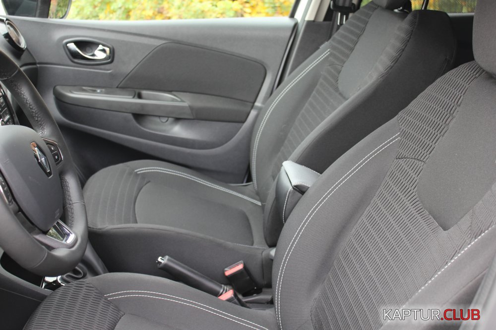

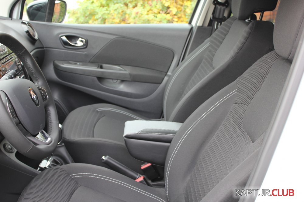

    Доработал и установил подлокотник (задвижной по 2100 руб.). Теперь он стал откидным. Первоначальная конструкция вообще без головы сделана. Если он задвинут как в рекламе показывают , то хрен ты ремни пристегнешь , надо отодвигать назад ,потом опять в перед задвигать, вообще не удобно. А при такой конструкции открылся полностью доступ к замкам ремней безопасности. Убирается легки движением назад до стопора. Локоть в стояночном положении лежит на подлокотнике примерно 15 см. если держишься за ручку коробки (автомат) в движение 25см. Рост 1.75 См. фото.

    Как сделал?

    Установил по своим параметрам, как мне удобно.Затем просверлил с обоих сторон 2мм. сверлом на сквозь нижнюю часть стойку пдлокотника и пластиковую кансоль на том уровне, что бы удобно было вкручивать саморез(прсс шайбу). Дальше рассверлил отверстия на подлокотнике (2мм.) до 8 мм. и вставил медные втулочки с внутренним диаметром 5мм. ширина 8мм. Это для того что бы не разбивалось отверстие (каркас подлокотника изготовлен из качественной 6 мм фанеры) стоек.
    Сново установил. Затем поставил стопор,чтбы не пада назад. Теперь отчертите карандашем в окинутом полодении в районе ручника все торчащие поверхности по контуру кансоли, отрежте лобзиком,зачистите и все покрасте (деревянные часми ) черной матовой краской в один цвет. Ну вот и все. См фото.
