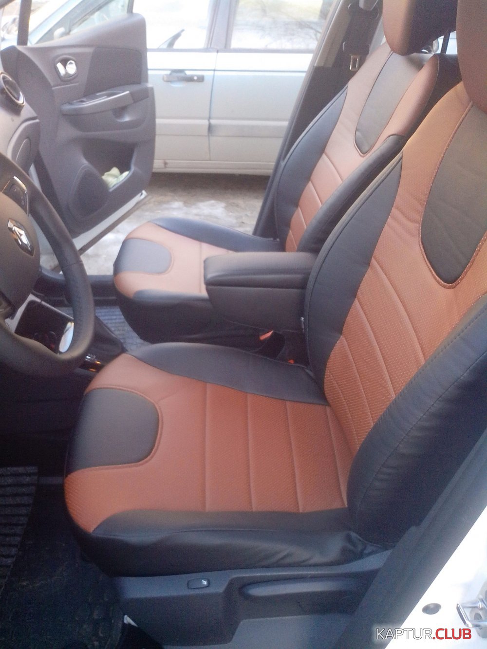

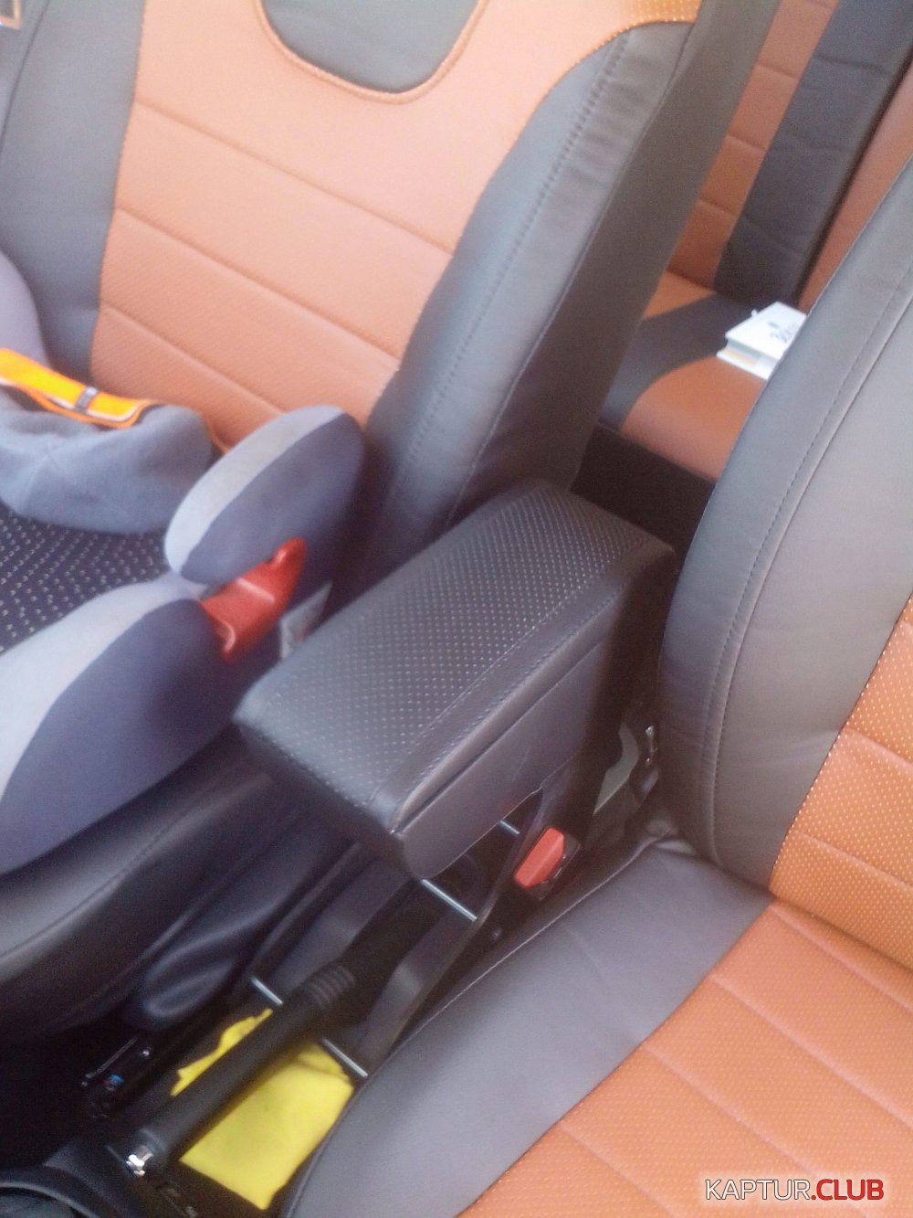

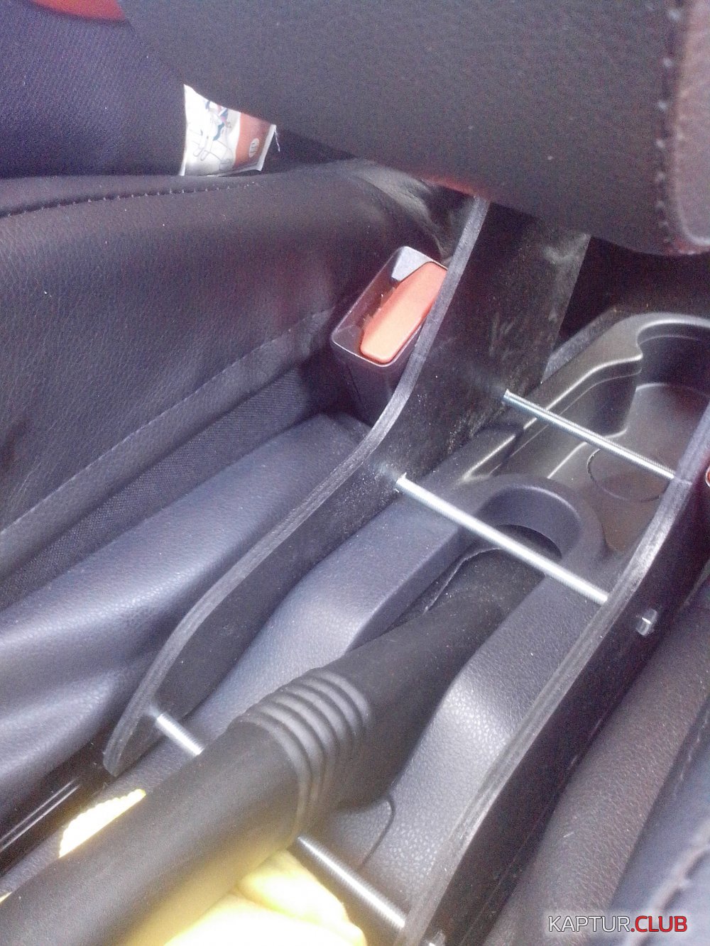

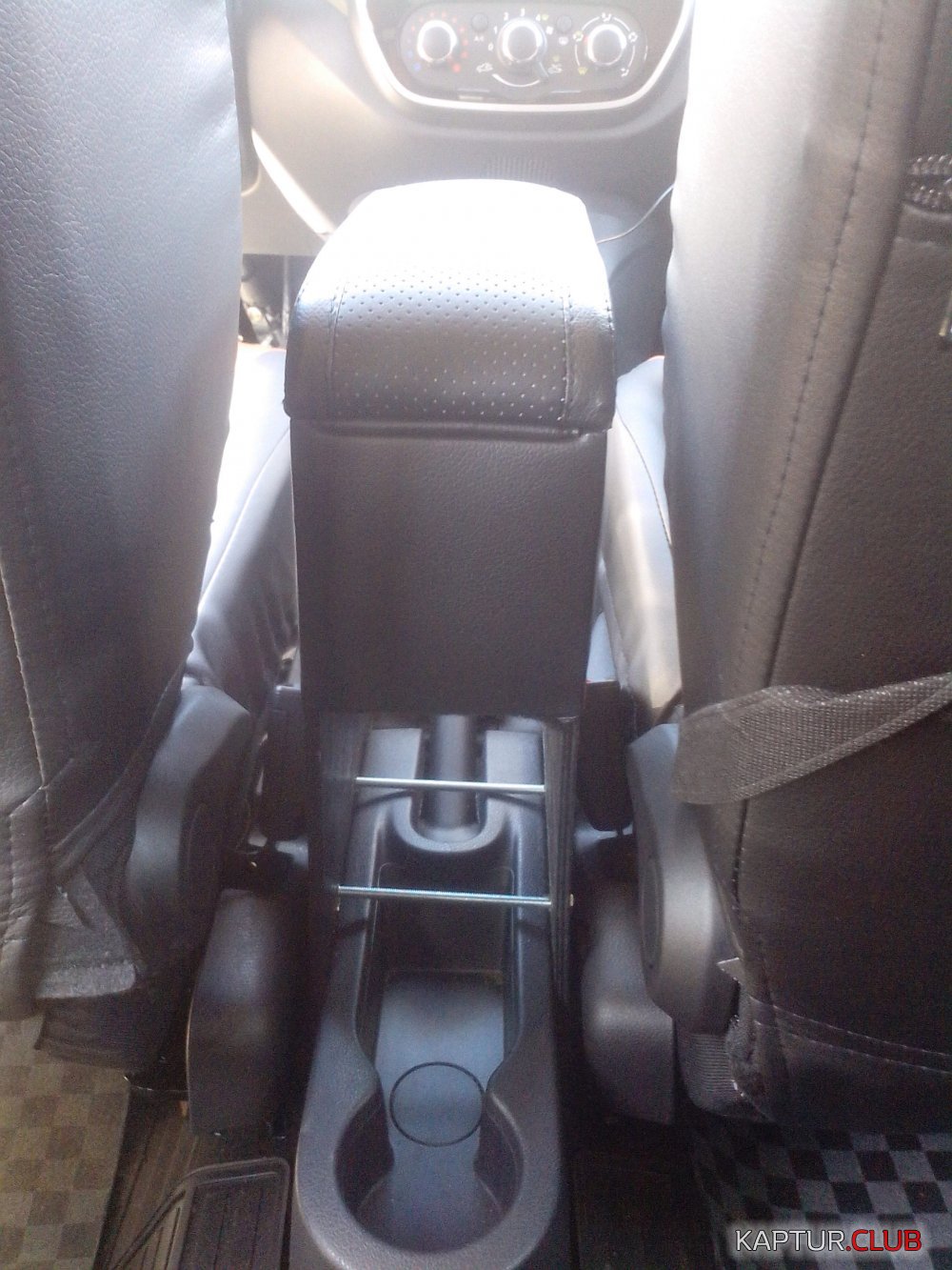

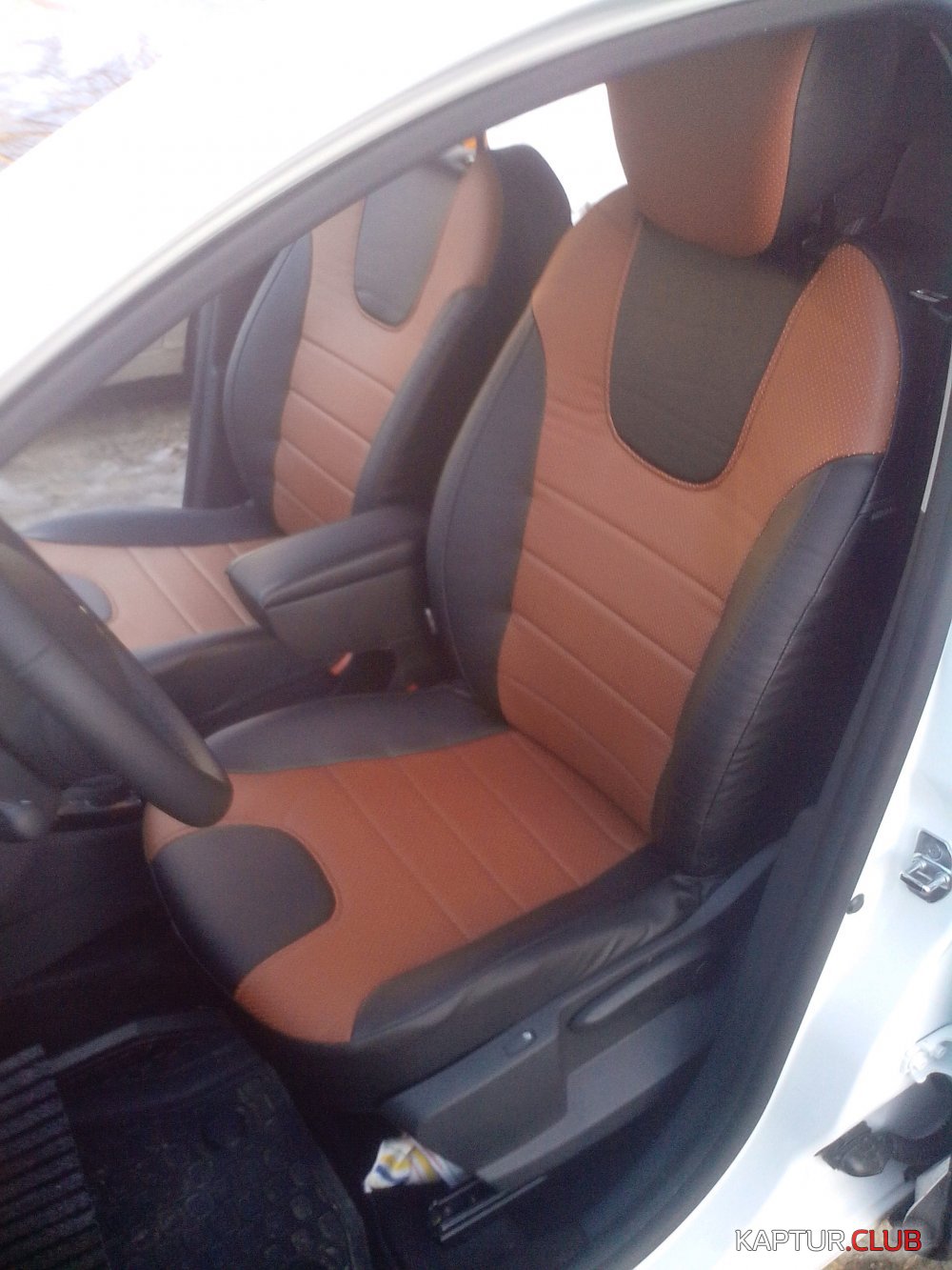

    Тоже купил в Би-Би для Лады Лалгус за 1100, если его просто в распор вставлять то мне лично он низко получается и немного мешается ремень пристегивать, и ручником пользоваться (хотя им редко пользуюсь, у меня вариатор - ставлю на P). Я примерил так, чтобы мне по высоте было удобно, наметил и просверлил три отверстия, вставил 3 болта, и немного затянул, а потом вставил в распор. Стоит очень туго, не болтается. Саморезами не стал крутить т.к. потом может не понравится или переставить придется. Как получилось мне нравиться. Думаю только болты чем обмотаю (типа карпета).
