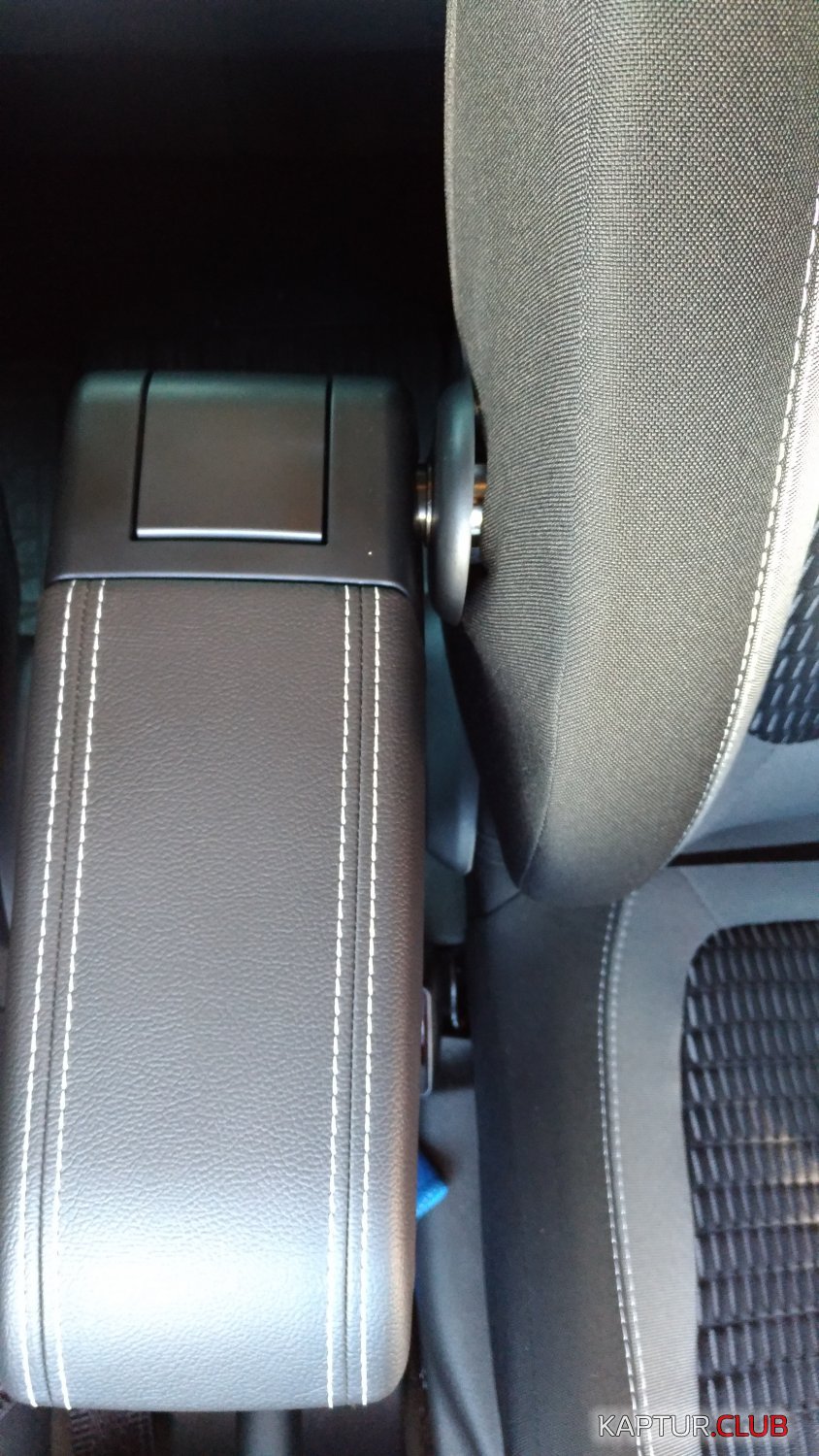

    А можно сделать фотки более детально, места крепления? Сегодня у оффов поставил, но сделали прям как будто у мастеров руки из не того места.. причём пытались потом сказать что так и надо %)
    И обратите внимание пожалуйста, он параллельно ли ручнику или немного задирается в сторону пассажирского сидения?
    Так как его ставили на место старого, у них различаются места крепления подлокотника к кронштейну. Из-за этого, нужно прорезать новую дырку в тканевой оббивке. Но почему то оффицалы, я так полагаю, поленились, и тупо "натянули" его на старую дырку, возможно из-за этого он так криво и стал.. к тому же сзаде "изгунась" обивка слегка, из-за "натяга".
    Поэтому я сразу так и сказал, что дырку нужно резать было новую, и т.д. а то отдал 30 за установку, и 15 за демонтаж старого, а сделали как будто кто-то без рук делал... Я бы наверно потратив день сам бы лучше сделал.
    В итоге, сказал что нужно переделать. Одно "но", бумаги они дают подписывать до того как выдают машину (ключи). Т.е. по факту я согласился с качеством. Но если дойдёт до этого, будем жаловаться выше и выше.. Если даже свои откровенные косяки признать будет проблемой.
    Из этого урок - если будете менять штатный на новый, сразу обращайте внимание, сделали ли новый прорез, и поставили ли всё правильно, а не "лишь бы"...
    З.Ы.
    на данный момент сей подлокотник показался хлипковатым после штатного... И уже тоже кажется что зря затеял это... Но это был подарок жены, поэтому и решил поставить %)
    так вот выглядит эта "чудо работа" от оффов

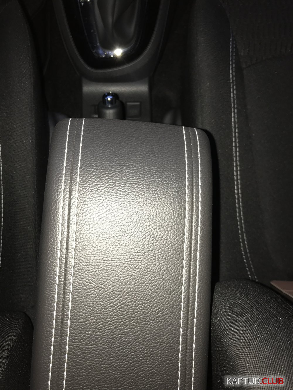

    Тоже немного сторону, но вообще не напрягает

    У меня было также. И была щель между заглушкой и обивкой сидения.
    Т.к. до дилера 900 км (который ставил при покупке авто), то устранил самостоятельно. Чтобы выдержать парвллельность ручнику пришлось под задние болты подкладывать шайбочки. Там всего три болта: один спереди и два сзади.
