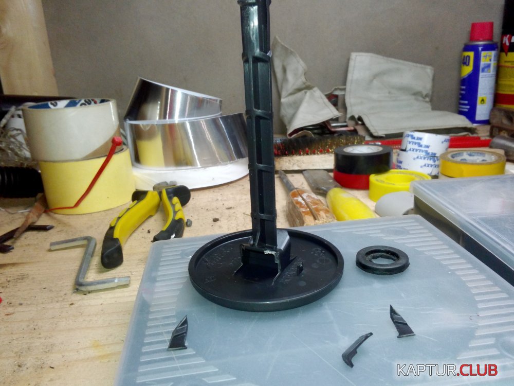

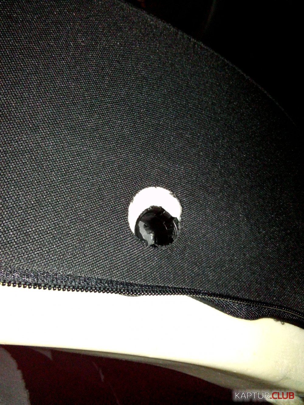

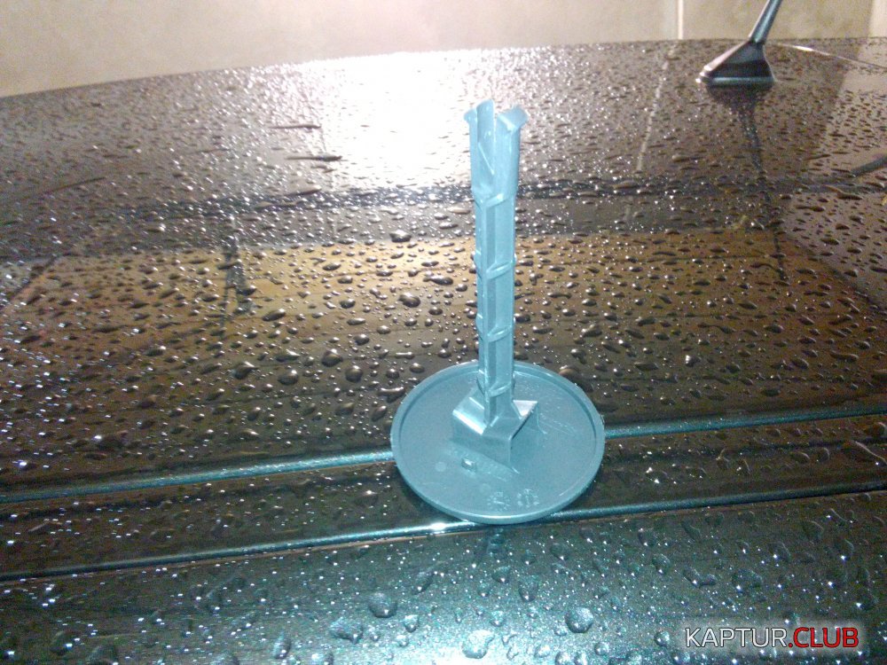

    Как писал раньше родной стайловский подлокотник меня не устроил. Снял. Заглушку в сиденье переставил с подлокотника. У Campan-а есть фото конечного результата. Поэтому решил выложить и промежуточные фотки (вдруг кому понадобится).
    Заглушка из подлокотника.
    IMG_20170625_150822.jpg | Рено Каптур Клуб Россия | Форум KAPTUR.SU
    Вот такое отверстие от подлокотника в сидении.
    IMG_20170625_150758.jpg | Рено Каптур Клуб Россия | Форум KAPTUR.SU

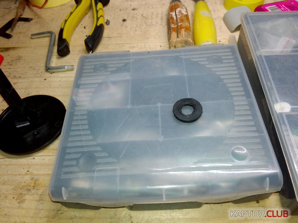

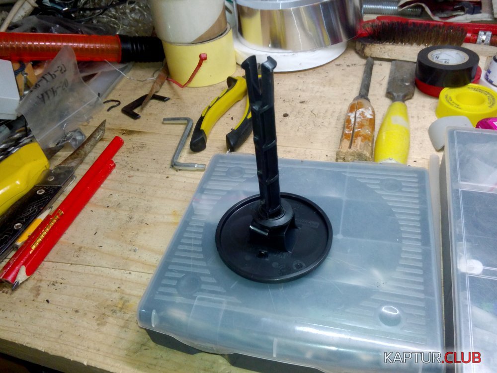

    С помощью резиновой прокладки подобрал нужный диаметр обрезания прямоугольных направляющих на заглушке.
    IMG_20170625_151342.jpg | Рено Каптур Клуб Россия | Форум KAPTUR.SU IMG_20170625_151326.jpg | Рено Каптур Клуб Россия | Форум KAPTUR.SU
    Обрезал канцелярским ножом.
    IMG_20170625_151524.jpg | Рено Каптур Клуб Россия | Форум KAPTUR.SU
    Поставил на место.
    IMG_20170625_152620.jpg | Рено Каптур Клуб Россия | Форум KAPTUR.SU
