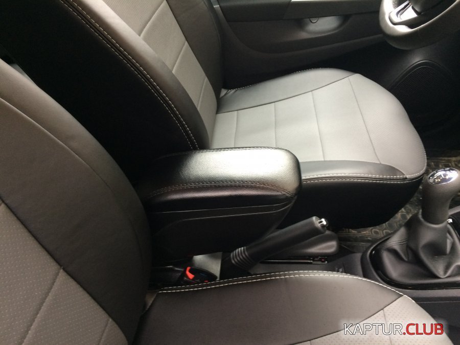

    это подлокотник фирмы omsaline

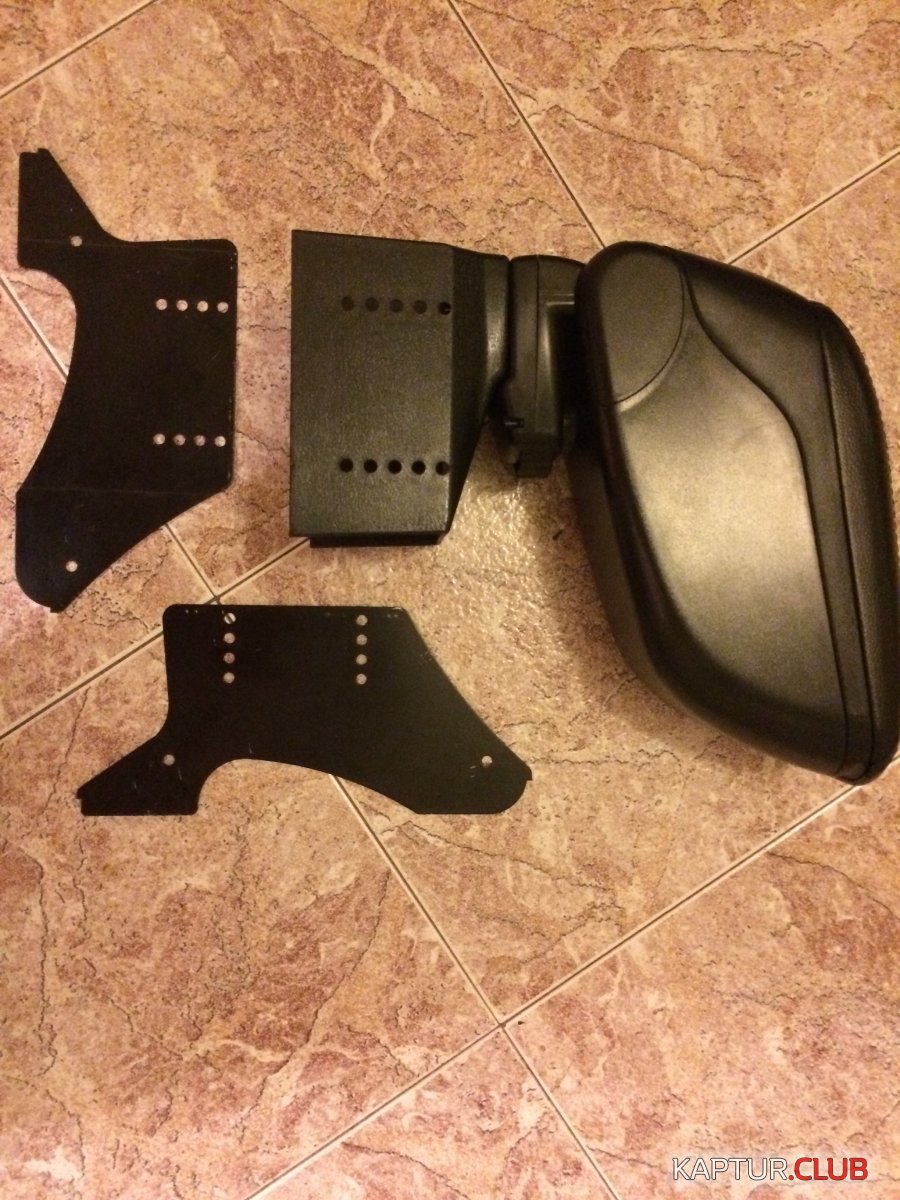

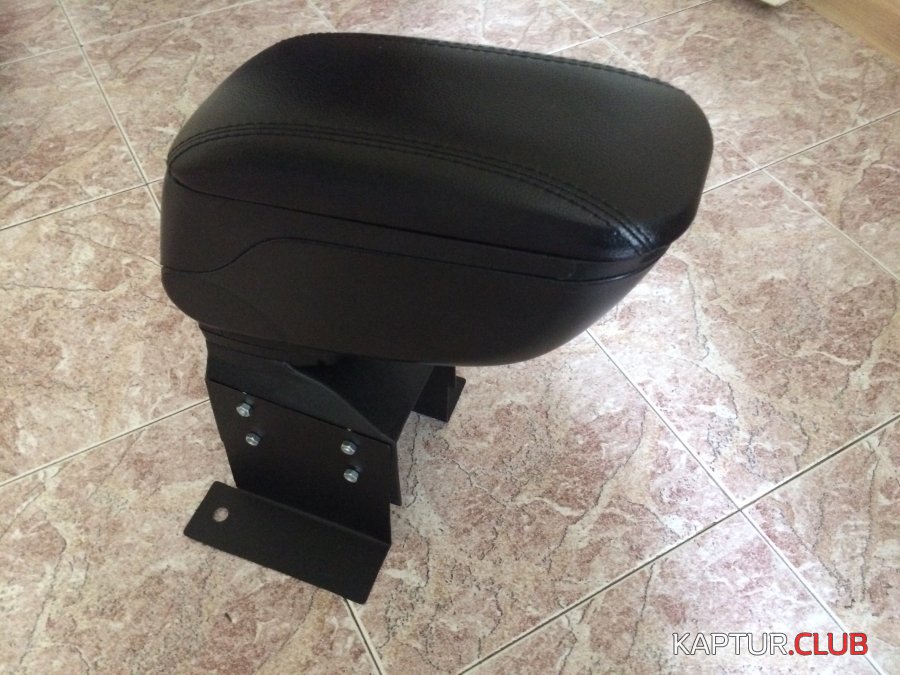

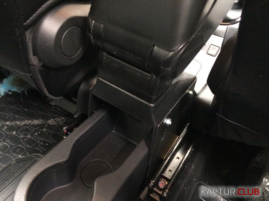

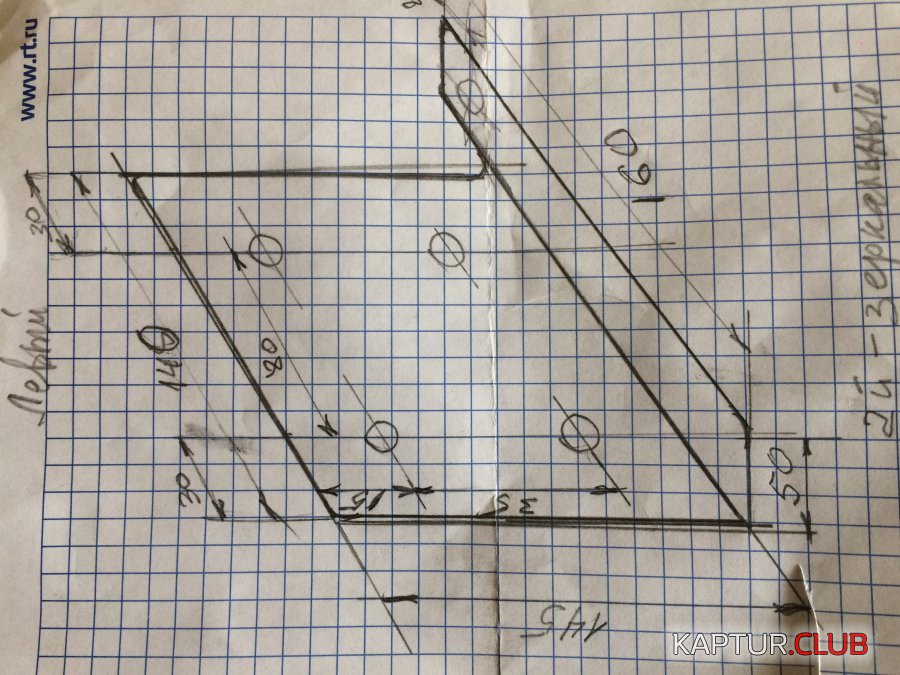

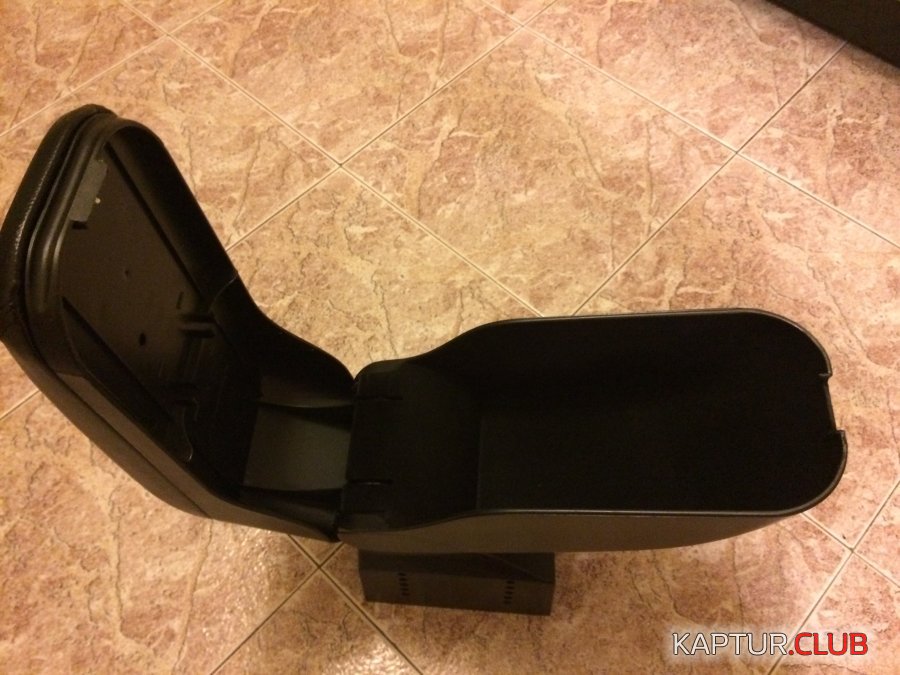

    На али приобрел вот такой подлокотник. IMG_4111-23-02-18-21-58.JPG | Рено Каптур Клуб Россия | Форум KAPTUR.SU IMG_4112-23-02-18-21-58.JPG | Рено Каптур Клуб Россия | Форум KAPTUR.SU Боковые стойки были из "китайского" металла, который гнулся как картон. Вся

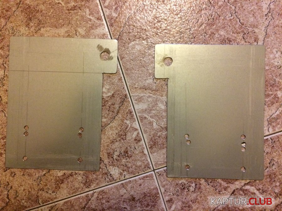

    конструкция должна была просто одеваться на тоннель. Поэтому пришлось ее немного доработать. Вот по этому эскизу

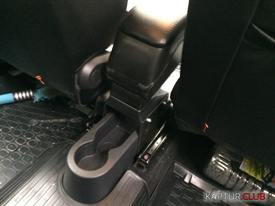

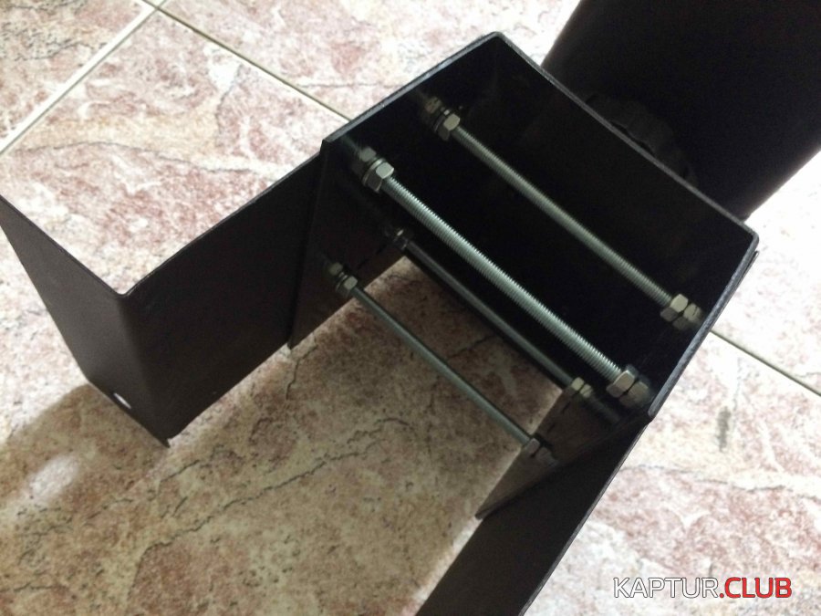

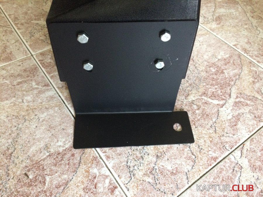

    IMG_4119-23-02-18-21-58.JPG | Рено Каптур Клуб Россия | Форум KAPTUR.SU вырезал 2 пластины толщиной 0,8мм. IMG_4114-23-02-18-21-58.JPG | Рено Каптур Клуб Россия | Форум KAPTUR.SU После этого просверлил отверстия, согнул, покрасил и посадил боковины на 4 болта М6 длиной 120мм. Болты со всех сторон зафиксировал гайками. IMG_4118-23-02-18-21-58.JPG | Рено Каптур Клуб Россия | Форум KAPTUR.SU Конструкция получилась вполне жесткая. IMG_4116-23-02-18-21-58.JPG | Рено Каптур Клуб Россия | Форум KAPTUR.SU IMG_4117-23-02-18-21-58.JPG | Рено Каптур Клуб Россия | Форум KAPTUR.SU После этого откручиваем задние болты салазок сидений и под них заводим подлокотник, совмещая отверстия в согнутой части с отверстием крепления сидений. Салазки сидений имею небольшой зазор с полом, поэтому между основанием подлокотника и салазками надо проложить пластину, подобрав необходимую толщину. После этого все закрепить. Подлокотник держится достаточно жестко. IMG_4122-23-02-18-21-58.JPG | Рено Каптур Клуб Россия | Форум KAPTUR.SU IMG_4120-23-02-18-21-58.JPG | Рено Каптур Клуб Россия | Форум KAPTUR.SU IMG_4121-23-02-18-21-58.JPG | Рено Каптур Клуб Россия | Форум KAPTUR.SU
