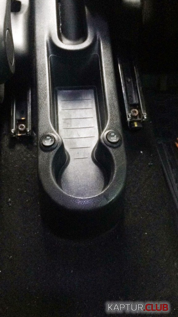

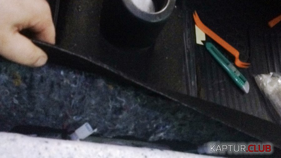

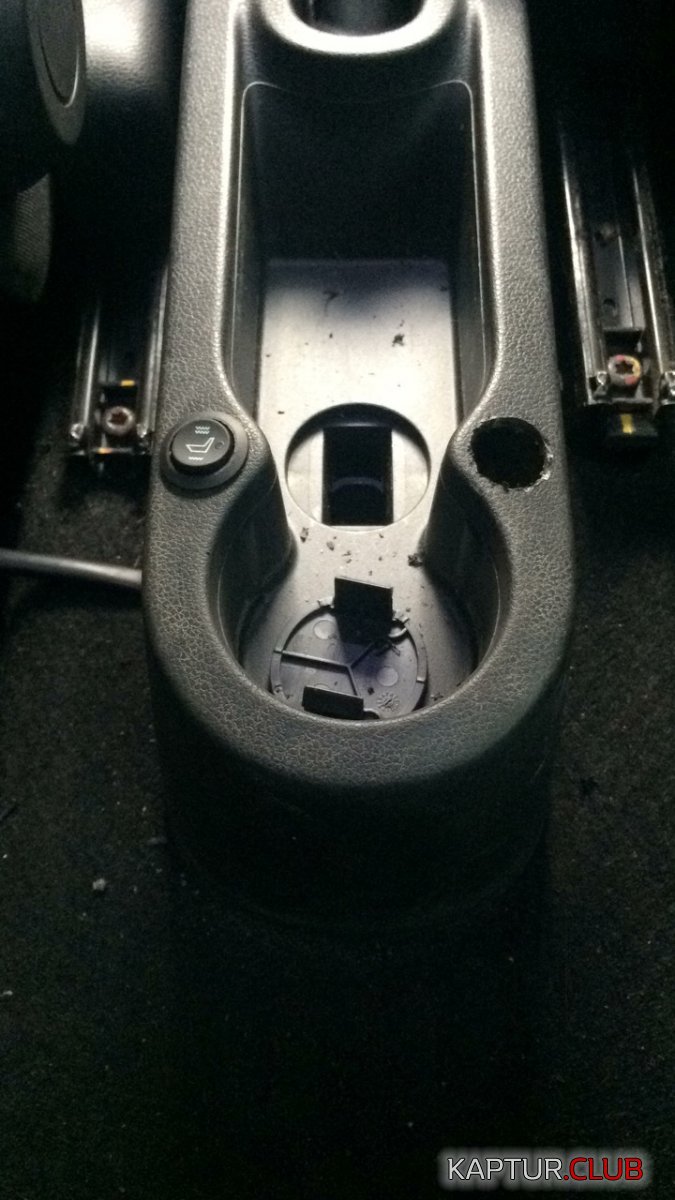

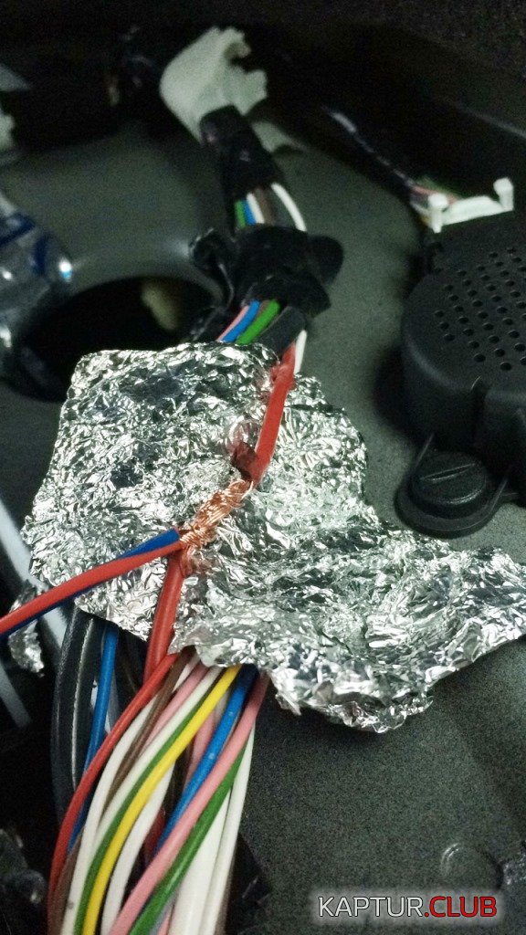

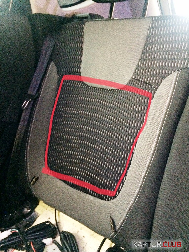

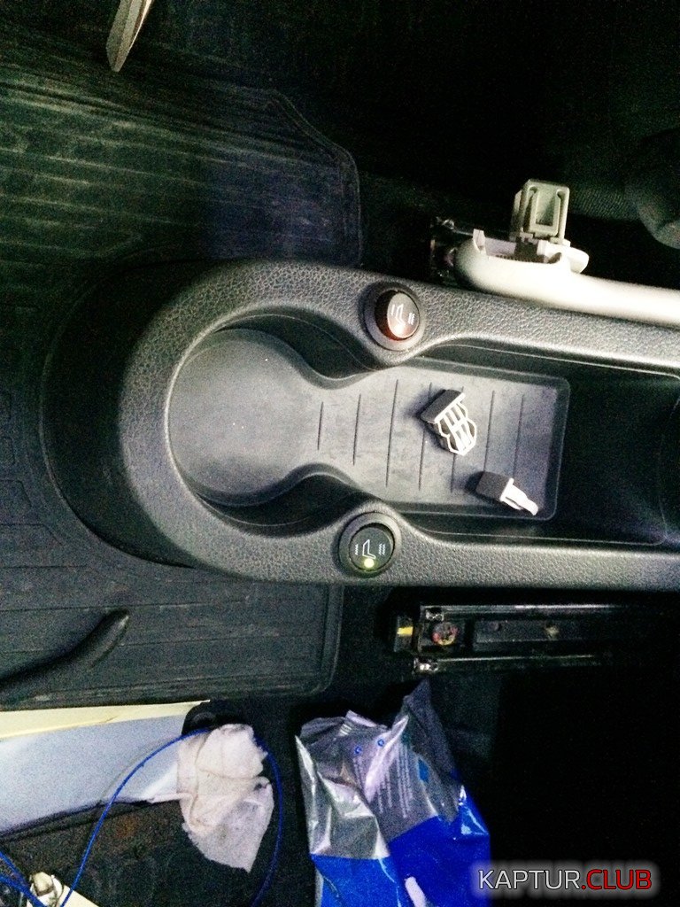

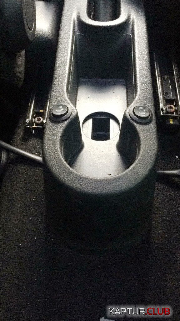

    Сегодня доделал подогрев задних сидений:
    кнопки решил установить на тоннель, подключил через реле от красного провода в багажнике, реле подключил от плафона к лампе ремня, т.е. подогрев отключается вместе со всем питанием через 3 минуты после выключения движка.
    Все провода протягивал под обивкой.
    Т.к. на спинку пришлось обрезать нагревательную ткань (не помещалась под обивку) спина нагревается быстрее чем сидушка, но в морозы думаю будет не критично, ведь штаны тоньше чем куртка )))

    Уменьшение сопротивления нагревательного элемента, чревато воспламенением...:scratch one s head:

    там термостат стоит на каждый из 4-х нагревателей на 65 градусов, надеюсь китайцы не обманули
    по идеи подогрев спины будет раньше отключаться.
    Сегодня на улице было около 0 градусов, протестировал этот подогрев, через 2 минуты на максимум пятой точке было уже тепло )))

    Просто и так бывает горят, а ещё после переделки.... Надеюсь, минёт Вас сия неприятность...:smile:

    умеете вы успокоить )))
    эта переделка, обрезание нагревателя, предусмотрена по китайской инструкции
