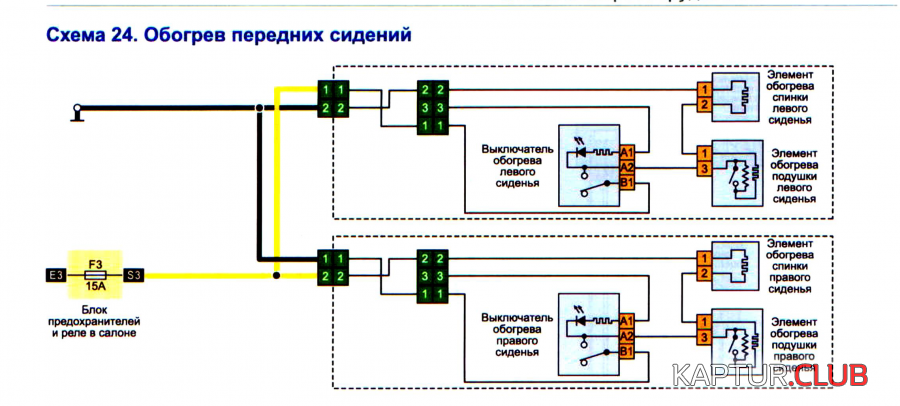

    Если верить электросхеме, то там два режима, переключаются через какой-то выключатель, возможно датчик массы тела. Я понимаю так. что при пустом кресле всё равно должно прогреваться ( в цепь включено дополнительное сопротивление). А при загруженном кресле доп. сопротивление шунтируется и мощность обогрева увеличивается. upload_2021-1-13_9-45-41.png | Рено Каптур Клуб Россия | Форум KAPTUR.SU

    У меня тоже не греется сиденье если даже оставить включенную кнопку. На прошлых Фордах тоже не грелись, там были другие кнопки,то бишь при нажатии они возвращаются в свое положение,не как на Каптюре,там надо было по-любому при запуске мотора нажимать кнопки сидух,иначе они не включается,даже если ты их оставил включенными и заглушил мотор,при запуске греть не будут.

    Если не греет пустое кресло это неисправность, у меня пока предохранитель не перегорал немного подогревало пустое кресло.
