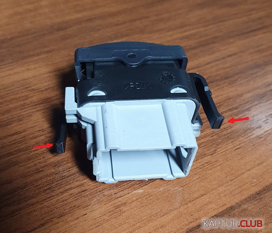

    Ага. Понятно. Да. Я почитал тему. Думаю проверить кнопку.

    А вот тебе и фото этой кнопки (есть у меня такая).
    И стрелочками указал - что нужно сжать и потянуть вниз.

    Спасибо. Я видел уже ранее в сообщениях. Я лишь хотел уточнить детали.
