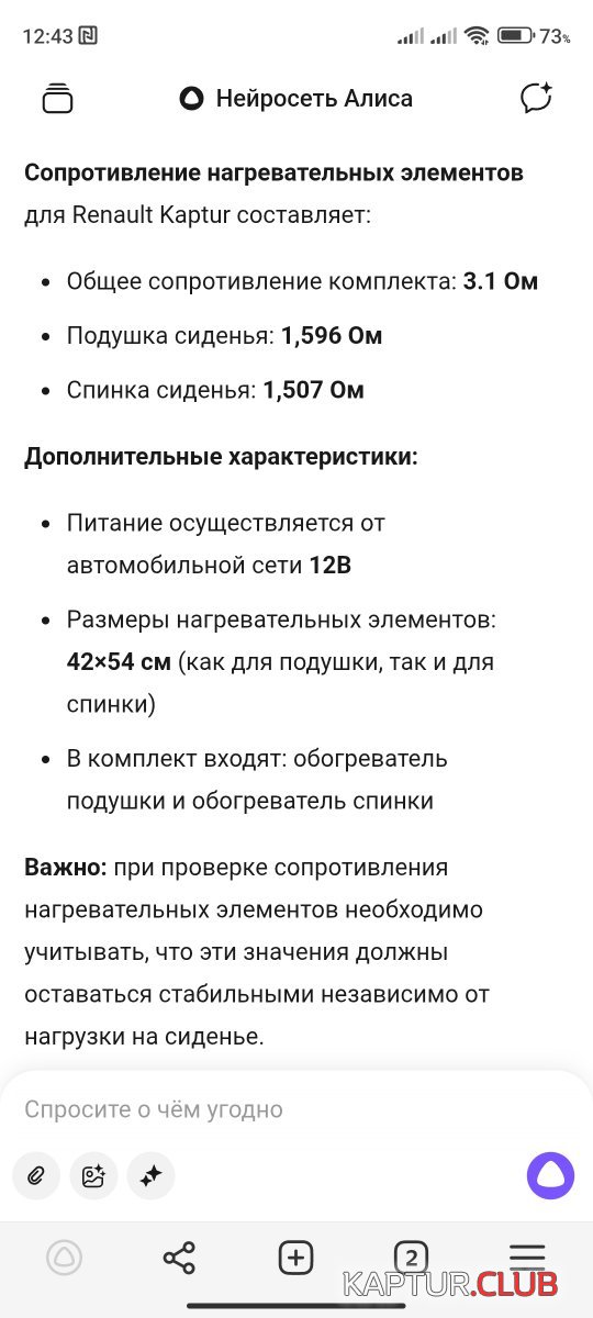

    Всем привет. Может подскажет кто, какое сопротивление должно быть нагревательного элемента водительской подушки? Не греет жене попу и всё. Сам этим делом не пользуюсь. Так, что незнаю как должно греть.

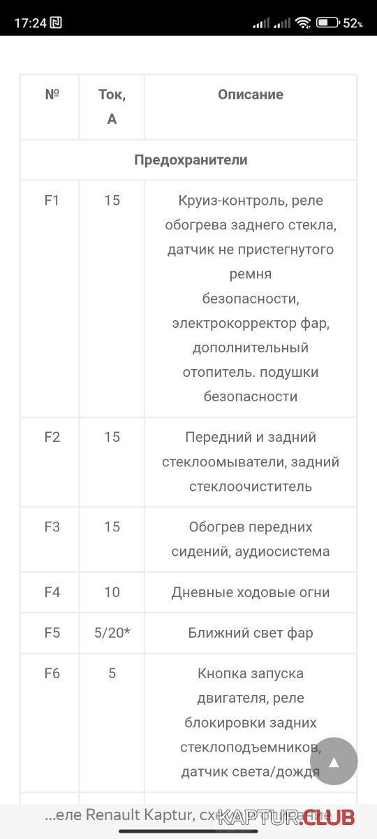

    А на подогрев сидух есть предохранители? На оба или отдельно на каждый? Что то водительское не греет.

    Screenshot_2025-11-11-17-24-37-664_com.yandex.browser.jpg | Рено Каптур Клуб Россия | Форум KAPTUR.SU

    Получается один на обе сидухи, печалька однако. Надо искать причину

    Нужно прозвонить цепь обогрева. А там смотреть уже по факту.

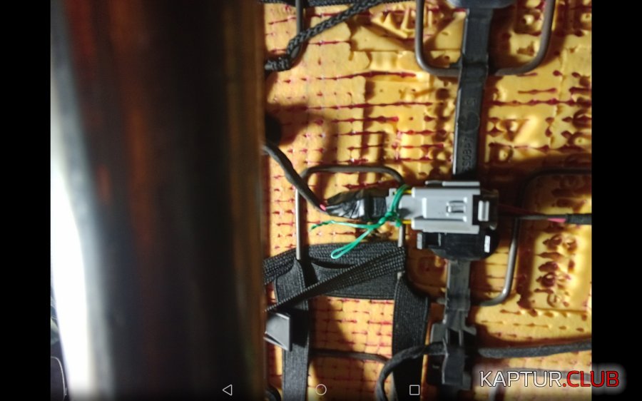

    Пошарил интернет, есть версии что перетерает провод(в основном горит пред.) , есть где обламывается у "папа-мама" . Нашёл у себя что обломано у "папа-мама". Не видно пока не по дёргал руками провода. У меня отпал на штекере что стоит сзади, у спинки.
