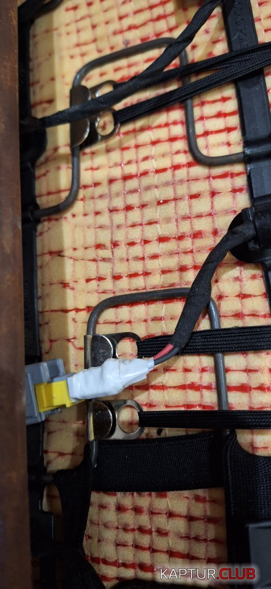

    Всем привет. Не работал обогрев водительского сиденья. Ну думал обогревочный провод порвался в сидушке. Стал мерять сопротивление от зелёного разъёма. Нажал кнопку обогрева. Засунул щупы мультика в фишку и начал дёргать провода. И вот он виновник всей проблемы. Красный провод в сером разъёме от которого провода идут сразу в сиденье. Отломился внутри самой фишки. Пришлось фишку маленько изкурочить потому что контакт не вылезал из фишки. Припаял провод, замотал изолентой и обогрев заработал. Вот как то так получилось. Если, что имейте ввиду у кого проблема возникла. Всем добра. Всех с Новым годом.

    Сидушку снимали или так добраться можно?
  5. Jet998
    10 авг 2020
    449
    150
    Это находиться снизу сиденья. Переворачиваете кресло и все разъёмы как на ладони. Кресло снимал. Носил домой паять. Только снизу нужно разъединить два разъема. Сначала открутить кресло оно на 4 болтах под Torx 40, а потом разъёмы снимать. Кресло опрокините назад. Вот ссылка как разъёмы снимать ну и кресло тоже: https://www.drive2.ru/l/478769145249268384/
