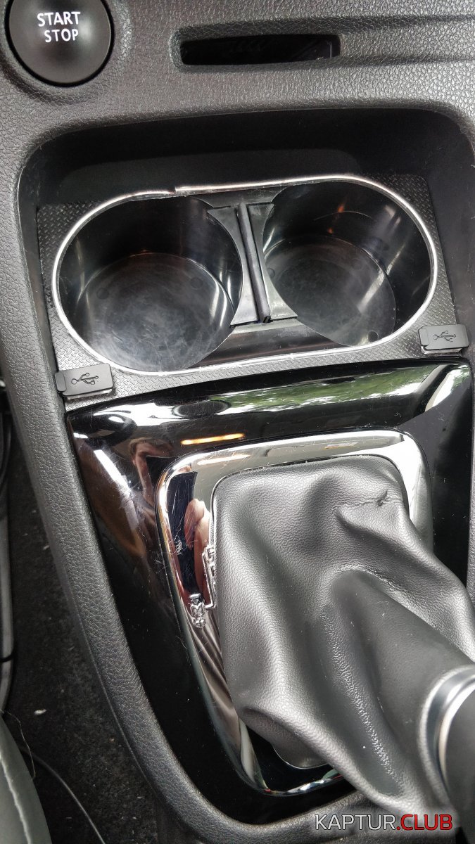

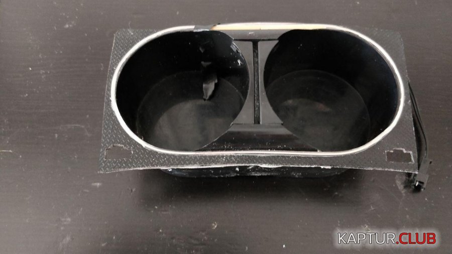

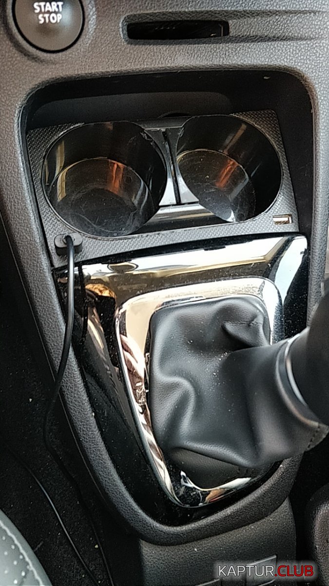

    Сам подстаканник готовый прям сейчас выглядит вот так:
    2019-07-24 14-09-04.JPG | Рено Каптур Клуб Россия | Форум KAPTUR.SU

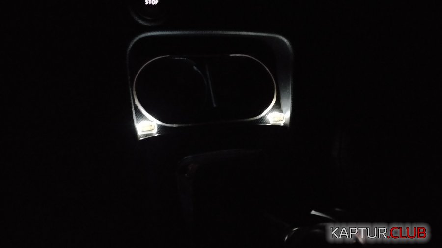

    ночью вот так:
    2019-07-24 21-06-53.JPG | Рено Каптур Клуб Россия | Форум KAPTUR.SU

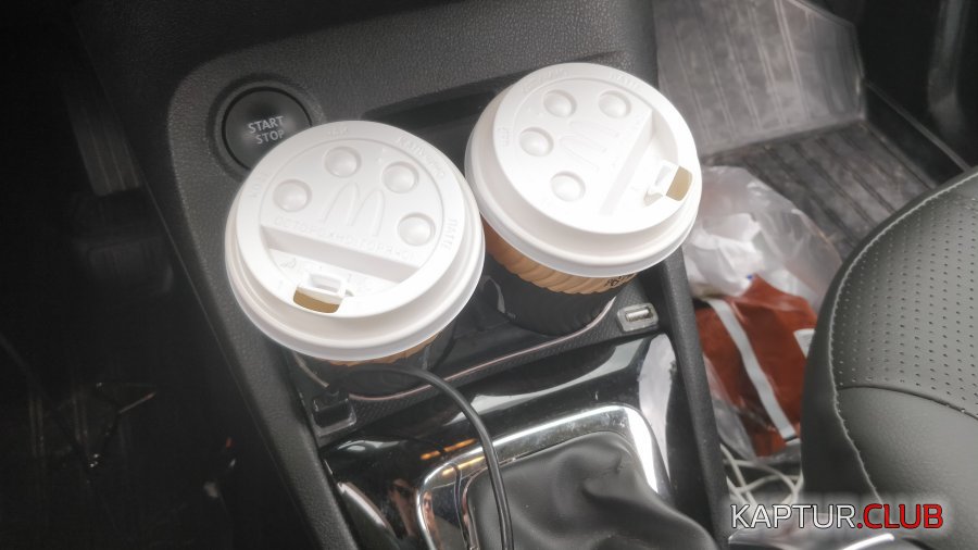

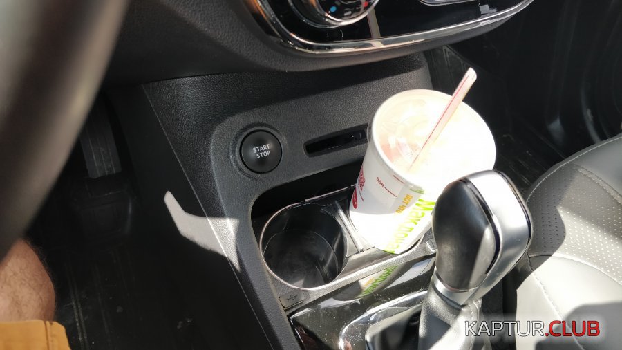

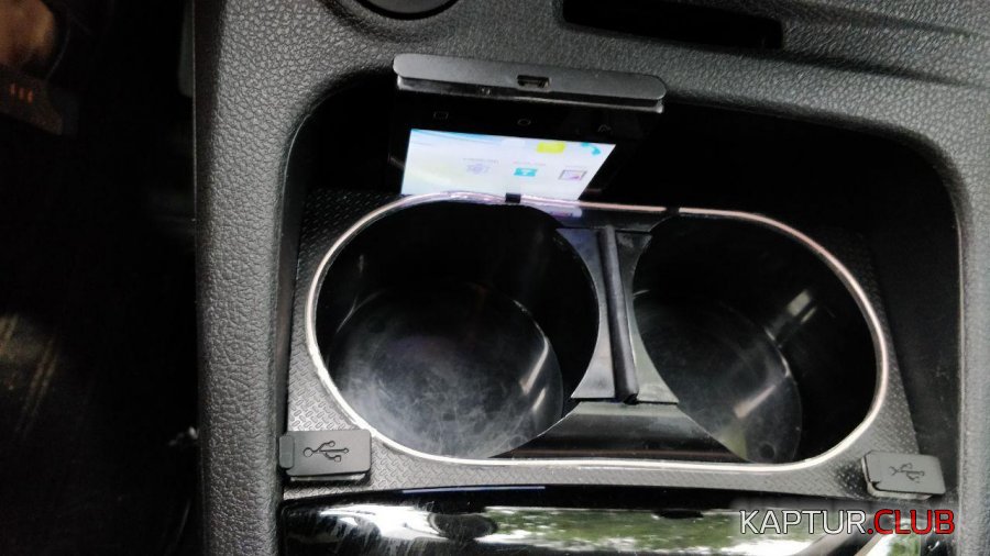

    как помещаются стаканы из МакДака:
    2019-07-20 14-48-52.JPG | Рено Каптур Клуб Россия | Форум KAPTUR.SU 2019-07-25 15-59-22.JPG | Рено Каптур Клуб Россия | Форум KAPTUR.SU
    большие стаканы вплотную к ручке переключения на автомате но в принципе мешают не критично. на механики не знаю как. если кто-то решится повторить сообщите.
    Что я ждал когда обещал через две недели написать пост и пока не дождался, белая окантовка по контуру подстаканников, это гибкий неон который светится красивым белым цветом. но через два включение его контролер сгорел. Алиэкспрес он такой. зато 200 рублей. Заказал новый контролер и пока он не пришел.
    Как видите можно и без него, юсб порты светятся и так.

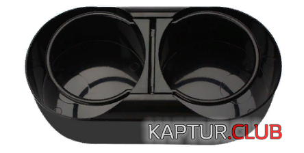

    Вот такой подстаканник.
    2019-08-05_22-45-43.png | Рено Каптур Клуб Россия | Форум KAPTUR.SU
    https://ru.aliexpress.com/item/32907249638.html?mb=e1ZJaODdZ3ZGbOg&srcSns=Copy to Clipboard&tid=white_backgroup_101&tt=sns_Copy&aff_platform=default&cpt=1565034304084&sk=bs272lrM&aff_trace_key=b18c8aed542d45fc8ece2a737855cac4-1565034304084-00798-bs272lrM&businessType=ProductDetail&templateId=white_backgroup_101&platform=AE&terminal_id=f0477eec12d4488db09c3cfd4278e45b
    Это единственный подстаканник который подходит размерами в нишу Каптура.

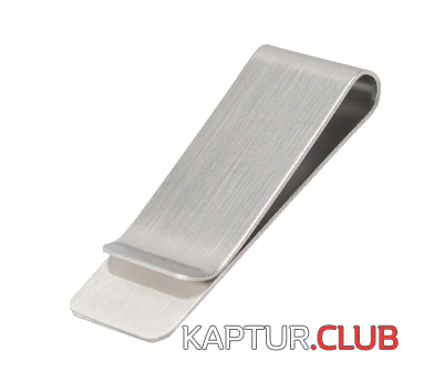

    дальше покупаем вот это:
    2019-08-05_22-52-55.png | Рено Каптур Клуб Россия | Форум KAPTUR.SU
    https://ru.aliexpress.com/item/3284...&terminal_id=f0477eec12d4488db09c3cfd4278e45b
    это не обязательно. если найдете другую подобную пружину можете использовать. я нашел кусок "железяки" и придал похожую форму.

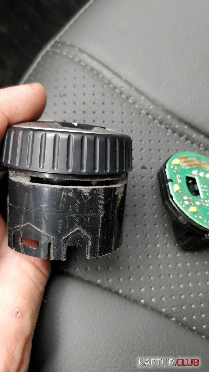

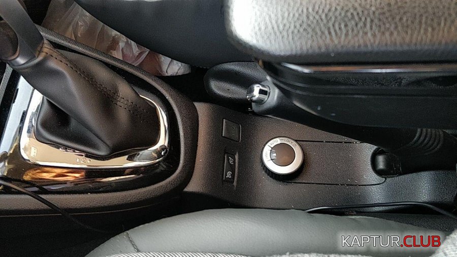

    Но для начала надо убрать все лишнее из ниши. Самая главное шайбу полного привода которая очень сильно мешает. Долго думал куда же её убрать и кажется нашел идеальное место для неё.
    photo_2019-08-05_23-06-07.jpg | Рено Каптур Клуб Россия | Форум KAPTUR.SU

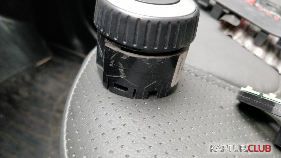

    Вытаскиваем её с посадочного места.

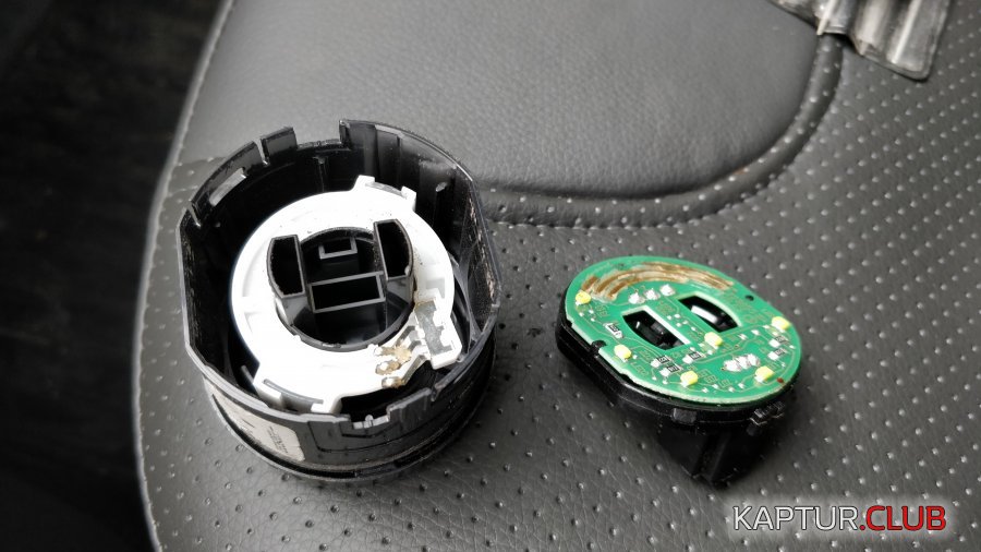

    лучше её разобрать чтоб пластиковая стружка не падала на контакты.
    разбирается она элементарно две защелки с двух сторон ничего не вываливается и не теряется.
    2019-04-22 11-16-41.JPG | Рено Каптур Клуб Россия | Форум KAPTUR.SU

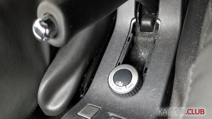

    Как видите в местах пропилов ничего нет и они на функциональность не сказываются.
    отступаем от крутилки 5мм и делаем с двух сторон пропилы.
    2019-04-22 11-17-13.JPG | Рено Каптур Клуб Россия | Форум KAPTUR.SU 2019-04-22 11-16-57.JPG | Рено Каптур Клуб Россия | Форум KAPTUR.SU

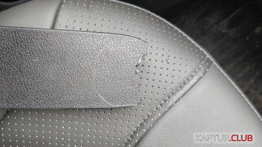

    прикладываем к крышке прикрывающую нишу и обводим.
    2019-04-22 11-24-18.JPG | Рено Каптур Клуб Россия | Форум KAPTUR.SU
    после чего обрезаем по контуру и вставляем обрезанным концом в пропил в итоге кнопка пропилами очень плотно сидит в своем "гнезде" не двигается и не дергается и вообще выглядит так как буд-то там всегда и была.

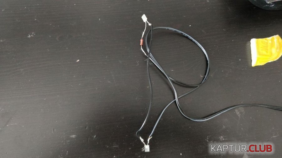

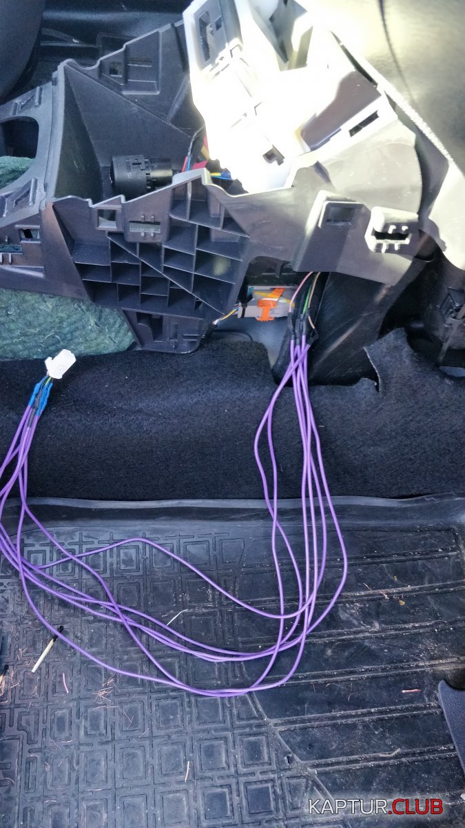

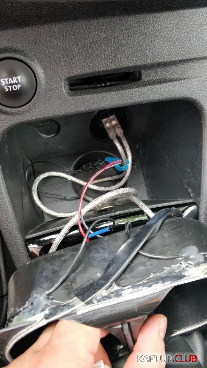

    Дальше дело за малым нарастить провода до шайбы.
    2019-04-23 17-21-28.JPG | Рено Каптур Клуб Россия | Форум KAPTUR.SU

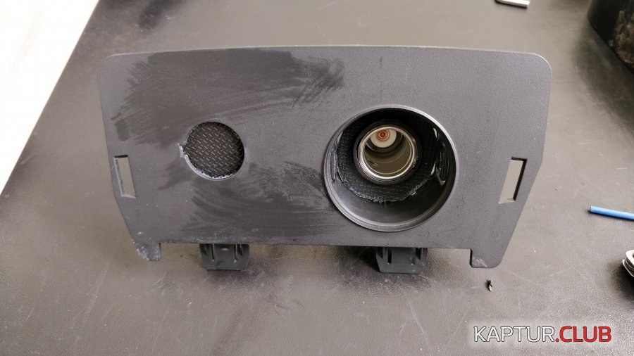

    что там еще осталось? прикуриватель? да он нам нужен, но не том месте где был, а теперь он перемещается на место шайбы и утапливается.
    2019-04-23 11-50-09.JPG | Рено Каптур Клуб Россия | Форум KAPTUR.SU
    для чего? в щель ЗА подстаканник очень классно помещается телефон, если не очень широкий даже два. прикуриватель на родном месте не давал бы телефону нормально стоять. а так и функциональность сохранилось и телефону не мешает. в принципе вместо телефона можно воткнуть туда пачку сигарет, но я не курю поэтому не представляю как она там помещается.
    Телефон в нише выглядит как-то так.
    photo_2019-08-05_23-39-51.jpg | Рено Каптур Клуб Россия | Форум KAPTUR.SU в местах где телефон касается пластика можно проклеить чем-то мягким но я пока не решил нужно оно мне или нет.

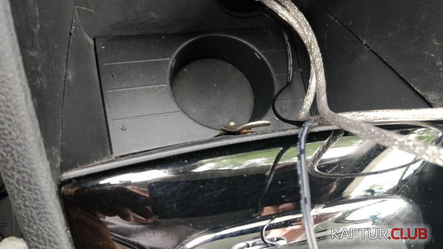

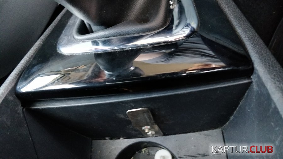

    После всех этих манипуляций подстаканик легко вставляется в нищу но не держится.
    Для того чтоб держался. берем пружину для денег которую я указывал выше ну или согнутую железку как я и прикручиваем её вот сюда:
    2019-04-28 10-59-49.JPG | Рено Каптур Клуб Россия | Форум KAPTUR.SU Естественный вопрос, а нахрена эта железка? а для того чтоб наш подстаканник легко снимался из своего посадочного места и также легко ставился обратно.

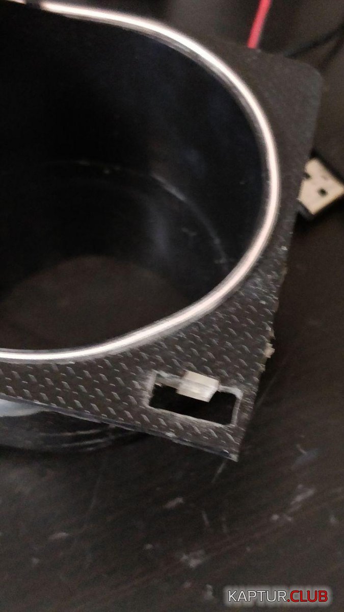

    так как прикуривателем я не пользуюсь, мне кроме автомобильного пылесоса нечего туда вставлять. а для него сделал гнездо в подлокотник.
    Подлокотник у меня фирмы Армстер-2 http://www.armster-rus.ru/catalog/category/armster2/ и гнездо прикуривателя вместе с двойным ЮСБ для второго ряда сидений в нем. но о нем не будем, сделал коряво показывать не хочу. если будет интересно, переделаю покажу. еще одно гнездо прикуривателя для автомобильного холодильника у меня в багажники. то есть по сути у меня аж три гнезда прикуривателей.

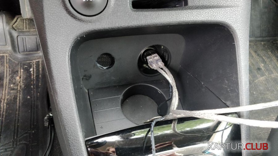

    Но я отвлекся. так как гнездо в передней нише мне не нужно занимаем его обычным юсб в прикуриватель. думаю найдете сами ВЕЗДЕ.
    но так как выводит просто хвосты ЮСБ разъемов чтоб они болтались не красиво, делаем рамку.
    Рамку под подстаканник я вырезал из верхней крышки ноутбука Асер. очень уж рисунок и фактура подходил под фактуру всего переда каптура. но вырезать можно из чего угодно. по фактуре более менее подходит задняя крышка от стула на колесиках. можно выпилить из любого пластика сверху закрыть любой понравившийся пленкой самоклейкой. Но у меня была крышка от ноутбука поэтому использовал её.
    в рамке выпиливаем отверстия под юсб и приклеиваем. получилось вот.
    2019-06-14 18-25-00.JPG | Рено Каптур Клуб Россия | Форум KAPTUR.SU Поездил посмотрел. понял что получилось слегка коряво щели по бокам криво вырезано отверстия под юсб ну и внизу где подстаканник темно. очень темно попадать стаканом туда трудно. и так как юсб приклены к рамке снизу любая пролитая жидкость автоматом течет туда.

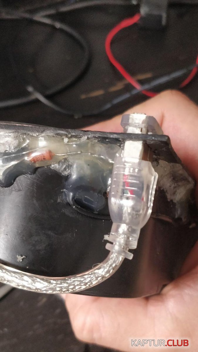

    выпиливаем новую рамку, покупаем гибкий неон (тот самый который сгорел нахер через два включения) вот этот:
    https://ru.aliexpress.com/item/3283...&terminal_id=f0477eec12d4488db09c3cfd4278e45b
    Не покупайте здесь. идет ОЧЕНЬ долго и сгорает контролер.

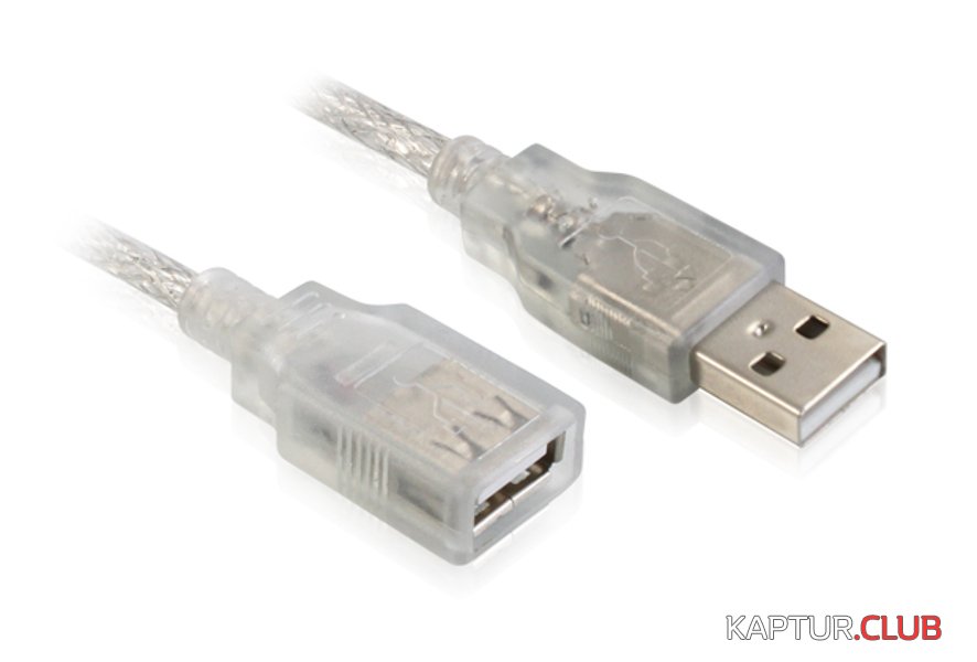

    Покупаем прозрачные ЮСБ разъемы мама-папа вот такие:
    norm14596774775700e925e77de.jpg | Рено Каптур Клуб Россия | Форум KAPTUR.SU Покупаем их в любом компьютерном магазине. на Али они по той же цене что и везде в России.
    Долго искал "ЮСБ мама, с подсветкой, купить" но так ничего и не нашел. если кто встретить "юсб мама с подсветкой по контуру" - напишите.
    покупаем два светодиода прямоугольной формы. Упс фотки нет. но обычные светодиоды прямоугольного свечения.
    под них в рамке выпиливаем вот такие отверстия. photo_2019-08-06_00-16-24.jpg | Рено Каптур Клуб Россия | Форум KAPTUR.SU
    Соединяем последовательно через резистор на сколько помню 300 ом (гуглится по, какой резистор надо для подключение двух светодиодов от 12 вольт)
    photo_2019-08-06_00-18-59.jpg | Рено Каптур Клуб Россия | Форум KAPTUR.SU
    ЮСб подготавливаем следующим образом. ножом срезаем пластик на пять мм у нас получается рамка из прозрачного пластика.
    Вставляем светодиод photo_2019-08-06_00-23-03.jpg | Рено Каптур Клуб Россия | Форум KAPTUR.SU
    Вставляем юсб маму
    photo_2019-08-06_00-24-07.jpg | Рено Каптур Клуб Россия | Форум KAPTUR.SU плохо видно но по контуру со стороны светодиода юсб разъем заклеен строительным скотчем. чтоб свет светодиода был более ровнее.
    Надеваем срезанную ранее рамку
    photo_2019-08-06_00-22-44.jpg | Рено Каптур Клуб Россия | Форум KAPTUR.SU
    включаем, убеждаемся что свет бьет в глаза и наклеиваем на светодиод в три слоя молярный белый скотч. свет приглушается.
