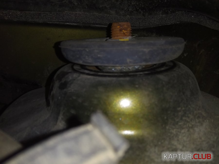

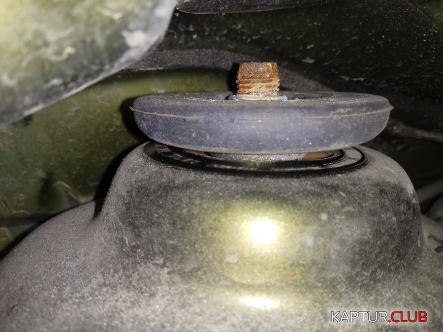

    Пруфы можно увидеть если под капот заглянуть, вот к примеру мои источники "буха" на отбой

    Ну вот ка же так-то??? Ну вообще буквы только одни....

    Эх ты вот такие номера!!!!
    Надо у себя глянуть..
    Это полная жопа..Если таки зазоры..

    Пробег 17 т.км. Езжу по асфальту.
    А насчёт "бухаем независимо от зазора" категорически не согласен, как раз считаю наоборот, бухаем именно из-за зазора, т.к. "бух" глухой, как раз от резиновой чашки по кузову, а не звонкий металлический как от неработающей стойки.

    Эти зазоры должны быть , такая конструкция , еще раннее на Дастерах люди ставили прокладки удирали зазор , ничего хорошего из этого не получилось.
