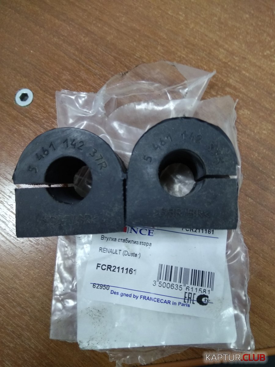

  8. Старший научный сотрудник
    Oct 1, 2016
    4,440
    11,053
    Не берите эту гадость:russian ru::sarcastic:
    Не подходит не на перед, не на зад
    IMG_20180128_153225.jpg | Рено Каптур Клуб Россия | Форум KAPTUR.SU
    Хорошо, что у ребят из Логан-гаража были на складе))))
    Теперь перед Сасики, зад Феби.
    Покатаюсь, расскажу)))
  9. гарди
    Jun 16, 2016
    4,175
    10,536
    Если есть гараж , можно поэкспериментировать с резиновой прокладкой под втулки стабилизатора , на долго не хватит , но будет уже ясно в чем проблема.
  10. dimas81
    dimas81 Наш человек
    May 21, 2017
    339
    280
    Иркутск
    Renault Kaptur 1,6 CVT X-Tronic Style
    А меняете почему? Оригинал умер уже?
