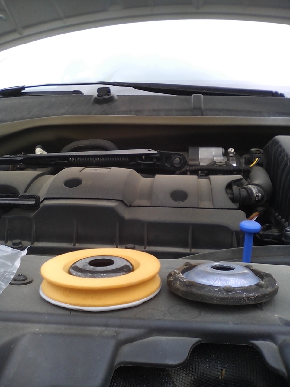

    До каптюра был 308 пежо. Та же проблема. Проблема решалась установкой верхней шайбы от ситроенов серии DS - они толще. Проблема там уходила навсегда.
    Вот фото разницы с драйваproxy.php?image=https%3A%2F%2Fa.d-cd.net%2F38a7242s-960.jpg&hash=e180badfa7649f823a485af4d6c9f20d | Рено Каптур клуб Россия | www.KAPTUR.club
    Как бы понять подойдут они нам или нет?

    Надо купить. Поставить. Поездить.

    Пишут что материал демпфирующий на шайбах этих до минус 15 живёт, не морозостойкий ниразу((

    На пежо проблема ушла и летом и зимой

    Чё то я однако одну закажу на пробу, вдруг оно!
    Уже было решил заказать на пробу одну штучку такую, а стойки то у нас под жабо! Гаража нет, пока подожду до тепла, ну его, возиться по холоду неохота)
