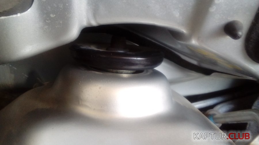

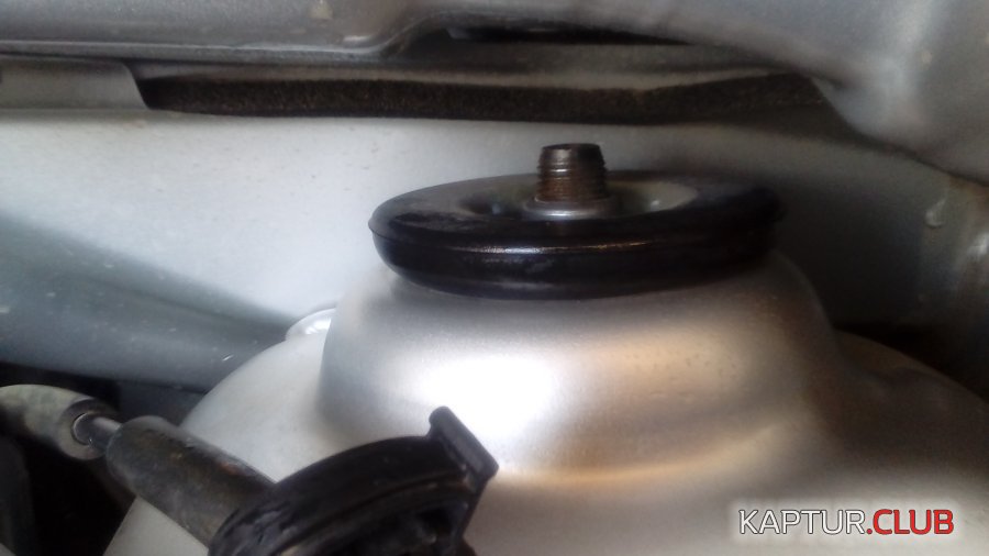

    Сегодня тоже обратил внимание на зазор, о котором тут неоднократно писалось. Под опорой краска потёртая, видно, что часто туда стукает резиновая подушка. При подъёме колеса домкратом, зазор убирается. Уверен, что это и есть источник пресловутого "стука на отбой", пружины тут не при чём. Всё-таки не нормальное это явление. Просятся туда какие-нить проставки резиновые. Может быть кто-нибудь уже нашёл способ побороть ситуацию? Поделитесь опытом. Первое фото - колесо на земле, второе - на домкрате.

    Это нормальное состояние подвески. Так еще с Логанов и Дастеров идет. Такой конструктив.
    Была тема и про это и про то, что туда сунуть.. результата нет и не будет.

    На Сандеро не было потёртой краски а стуков - тем более, ни разу за 4,5 года.

    На ЛОгане за 7 лет тоже не замечал. Езжу по тем же "лежачим". :smile:

    Я читал, что такой конструктив подвески встречается и на ситроенах, и на других автомобилях.
    Например https://www.drive2.ru/b/1754673/
    В чем фишка этого зазора? Он позволяет стойке отклоняться при поворачивании колес?

    Да я не сомневаюсь, но это не значит, что стуки - это нормально. Кстати на новых Сандерах - такие-же стуки, как у нас, на моём дорестайлинговом - нет. Что-то изменилось в конструкции - факт.

    Некая кривизна верхей тарелочки прослеживается, если колеса вывернуть до упора... в любую сторону ( на Логанх это видел , про Каптур не скажу, под капот почти не лазию. Стуков и проблем нет... Разовые стуки иногда бывают, но на лежачих полицейских.
