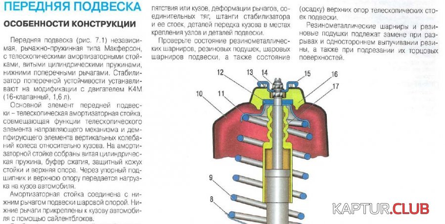

    К вопросу о конструктиве. У меня сохранилась инструкция на дорестайлинговую Сандеро. На рисунке ясно видно, что никакого зазора нет, упорная шайба 15 своим резиновым демпфером упирается в кузов.
    Стойка Сандеро.jpg | Рено Каптур Клуб Россия | Форум KAPTUR.SU
    Понятно, что наличие зазора зависит либо от формы опоры стойки 16, либо от глубины выемки в упорной шайбе 15 (где гайка верхняя).
    Думаю может выемка в дастеровской шайбе не такая глубокая, как у нас и за счёт этого нет зазора? У кого доступ к Дастеру, желательно дорестайл? Гляньте, как там? Что-то делать-то надо!
    Рыбак and ЮрийМ 63 like this.
  6. ЮрийМ 63
    ЮрийМ 63 Наш человек
    Sep 16, 2017
    1,257
    1,497
    Сызрань
    Юрий
    Вот, как на картинке- так и должно быть- никаких зазоров..Свободных качений..Все должно быть задемпфенировано..
    В спорте вон даже перемычки ставят..
    pan and Рыбак like this.
