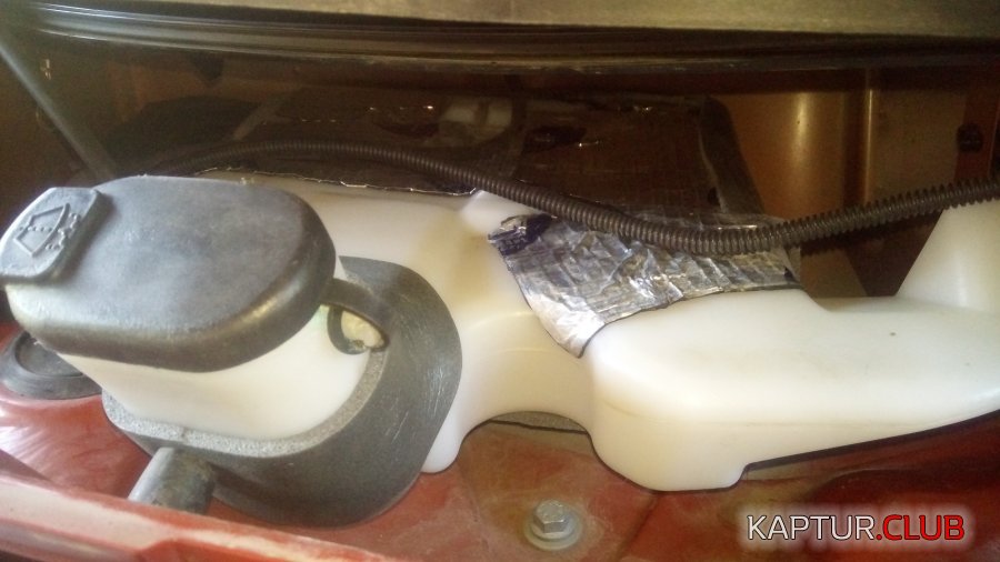

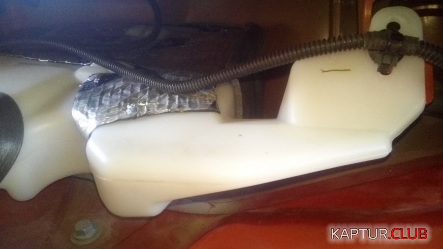

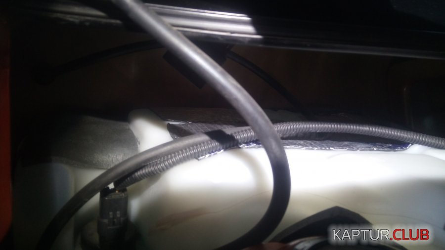

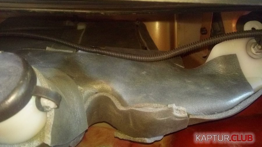

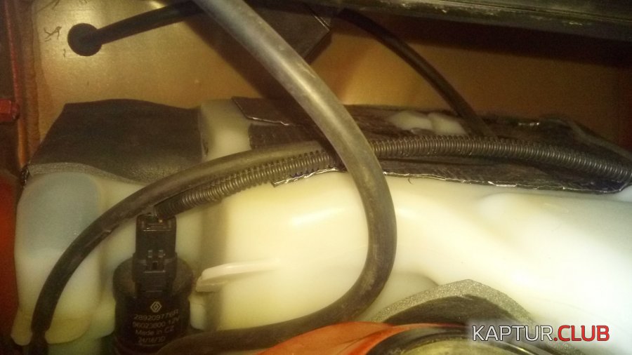

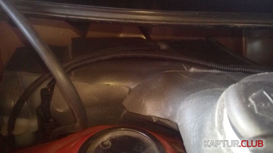

  8. гарди
    Лежала в гараже остатки шумки , пустил в дело , обклеил бочек . Теперь его не слышно и сидит плотно , не шевелится.
