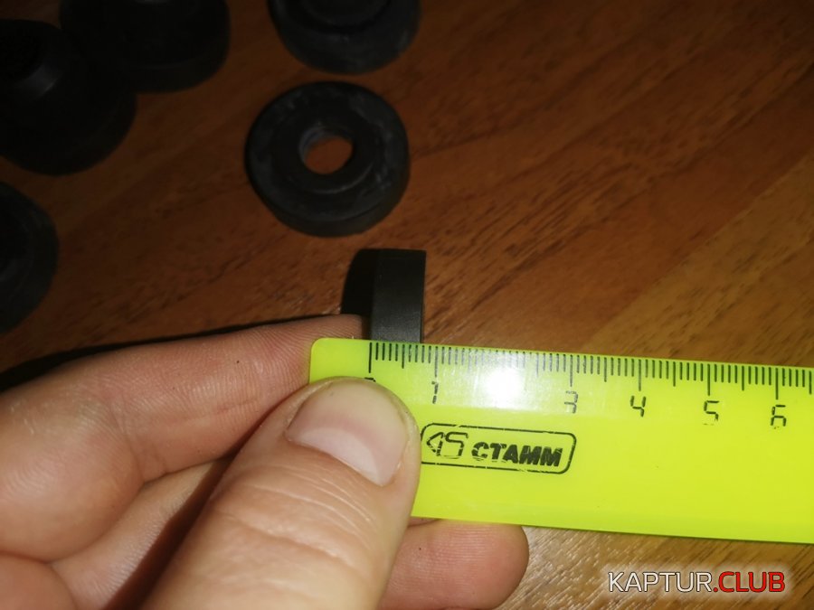

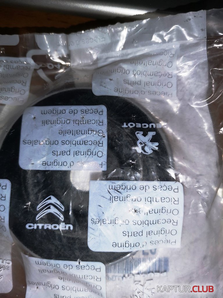

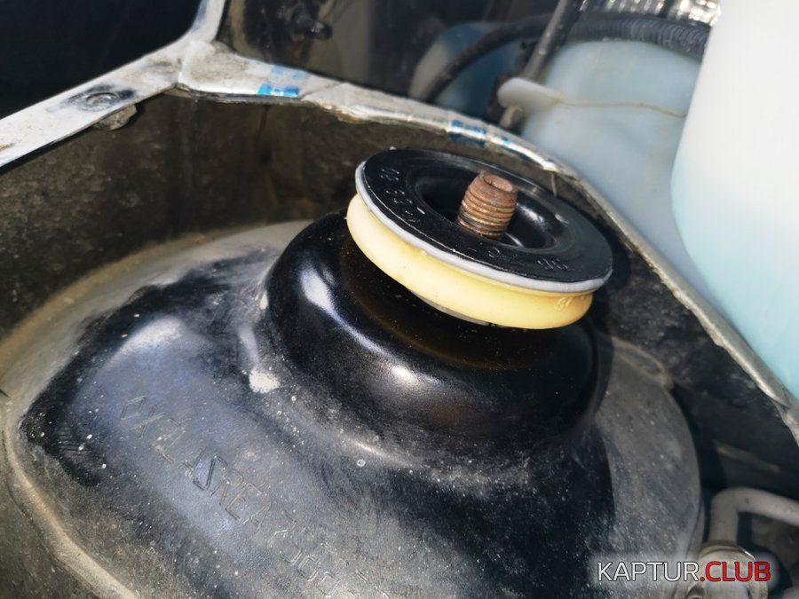

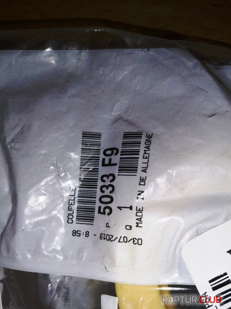

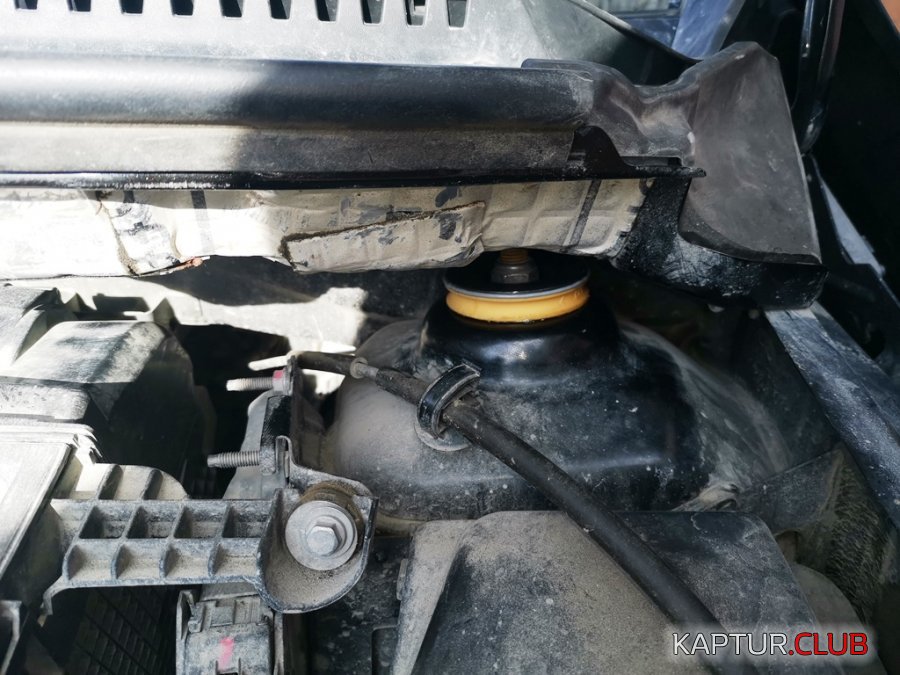

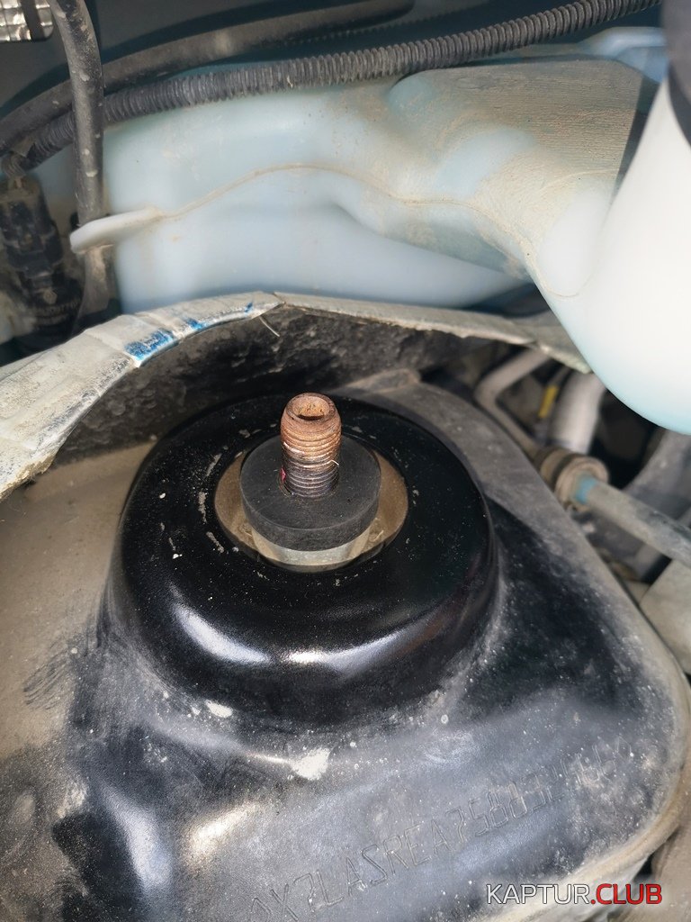

    Сегодня за час поменял эти шайба на DS5. Проехал километров 50, спецом по убитой дороге, пока тишина!
    Т.к. ситроеноская шайба на 5 мм ниже нашей, подставил под неё твёрдые резиновые кольца (не будет лишним ещё один буфер в подвеске) IMG_20200414_141454.jpg | Рено Каптур Клуб Россия | Форум KAPTUR.SU

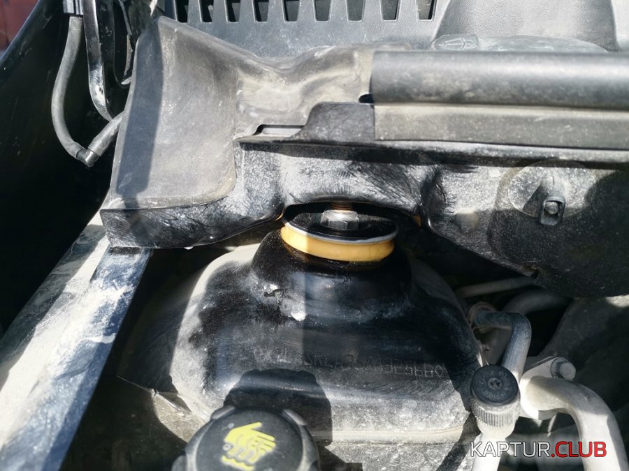

    Что было легче работать, снял вообще облицовку с усилителем (всего шесть болтов на 10)
    IMG_20200414_151945.jpg | Рено Каптур Клуб Россия | Форум KAPTUR.SU IMG_20200414_152429.jpg | Рено Каптур Клуб Россия | Форум KAPTUR.SU

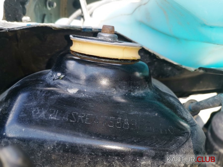

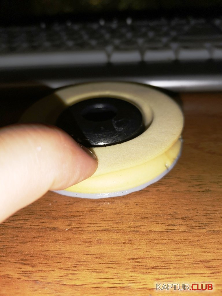

    Гайка открутилась без проблем, простой головкой на 21, без помощи Т40. Поставил резиновое кольцо,смазал шайбу литолом и всё закрутил.
    На краске видно потёртость от штатной шайба, пробег всего 55 тыс.: IMG_20200414_152804.jpg | Рено Каптур Клуб Россия | Форум KAPTUR.SU

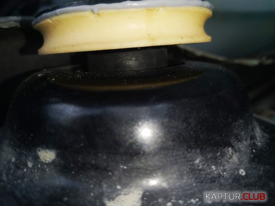

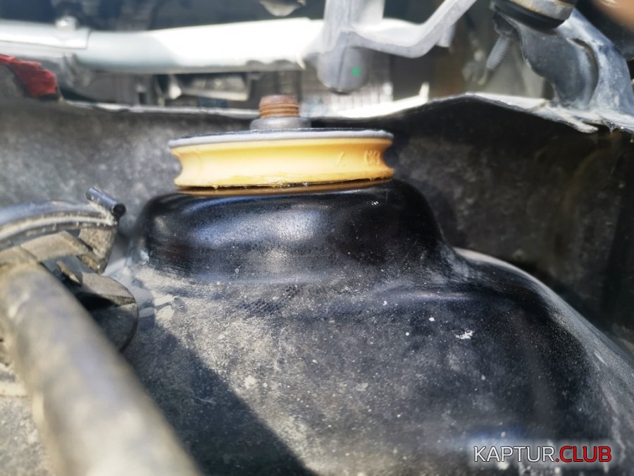

  7. pan
    31 окт 2017
    3.096
    3.702
    :good2:, только малость недопонял. На двух фото видно, что зазор всё-таки остался. А на остальных плотно прижата резина к чашке. Как понять?:scratch one s head:

  9. megan
    megan Наш человек
    31 дек 2017
    357
    277
    Россия, Тюмень
    Renault KAPTUR Style 1,6 CVT
    с зазором, это ещё не затянуты гайки, без зазора затянуты.
    на самом деле небольшой оставил, с 1 мм где то
    pan нравится это.

    А вылет резьбовой части штока амо над гайкой после затяжки такой же остался, как и до установки подушки от ситра?
