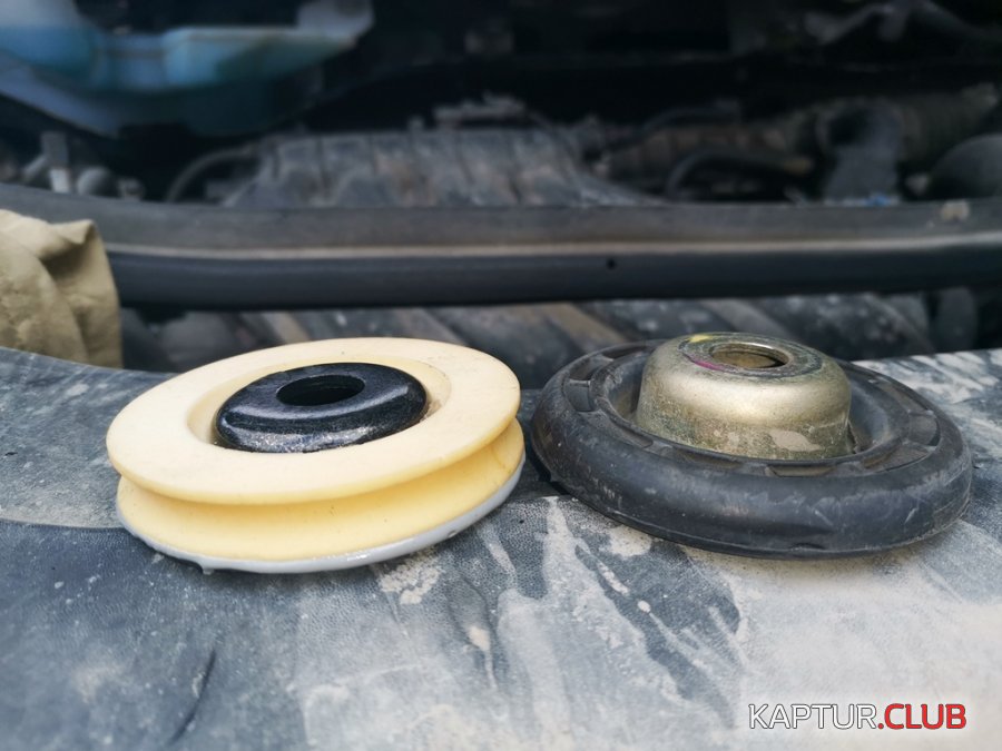

    нет, миллиметра на 5-7 выше, т.к. шайба от ситроена имеет меньший изгиб, для компенсации которого и ставится дополнительная шайба, я поставил резиновую
