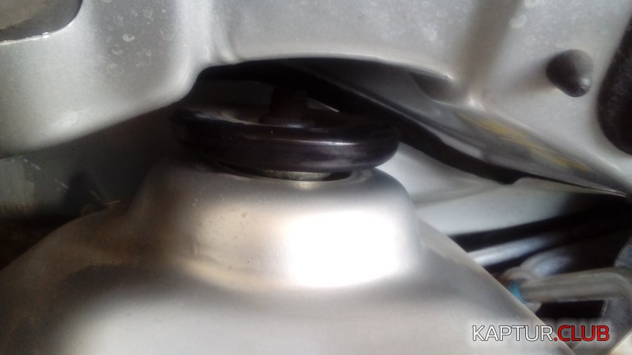

    У меня с салона тоже зажигалка влазит, за 4(почти) года ничего не изменилось.
    Правая.jpg | Рено Каптур Клуб Россия | Форум KAPTUR.SU
    Уменьшается только когда руль в крайнее положение выворачиваешь, или колесо вывешиваешь.

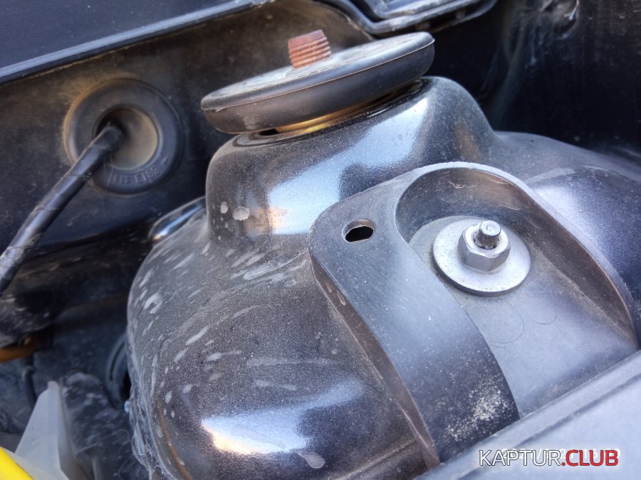

    Кстати, у соседа в гараже на Альмере сфоткал - такая-же ботва, как и у нас
    Толина Альмера.jpg | Рено Каптур Клуб Россия | Форум KAPTUR.SU
