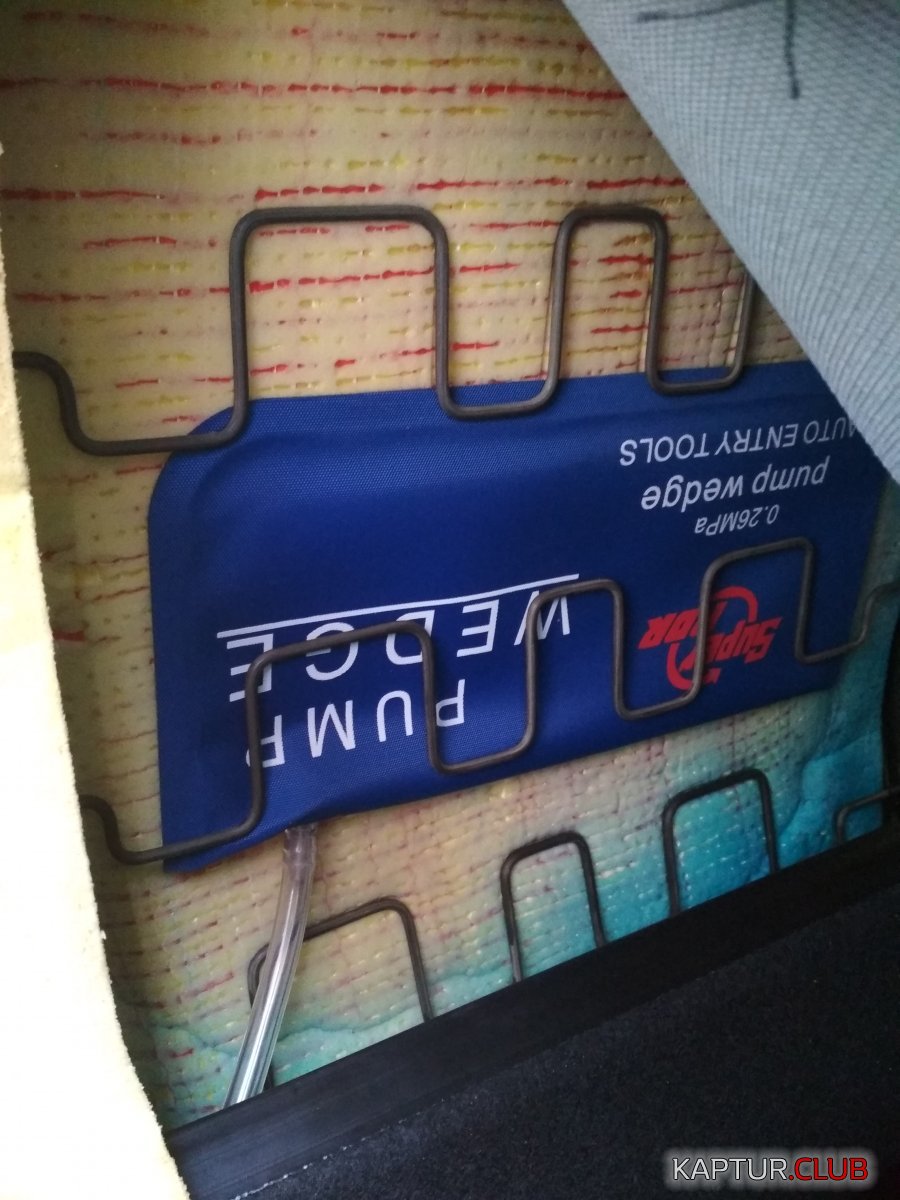

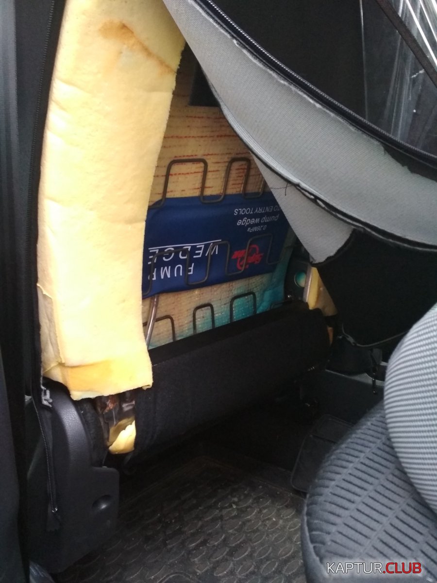

    Задался целью регулируемого поясничного упора.Друг подсказал использовать подушку для вскрытия дверей её и приобрёл на али экспресс:https://m.ru.aliexpress.com/item/32...d=2039amp-vo4fiOgIrFp15K50zZkS9A1540274070241. Шланг очень короткий пришлось найти другой около 50см. внутренний диаметр 6мм.Пока идёт процесс установки думаю как лучше закрепить от сползания и смещения возможно придётся усиливать фанеркой при надувании пружина сильно растягивается. Будет дополнено.

    Такой девайс инсталировал ещё полгода назад. На драв2 дастероводы много описаний этого пояснисного упора дают. Да необходимо со стороны пружин фанерку проложить, тогда подушка упираясь в неё и пружину сиденья будет выпирать в сторону спины. Забросил эту затею из за того что, чудо китайского автопрома через соединения груши, шланга травит воздух и через 1-1,5ч езды перестаешь ощущать этот упор. На дальней поездке не до груши. Грушу прятал внутрь спинки, под чехол седенья, растегнув на нем боковую молнию.
