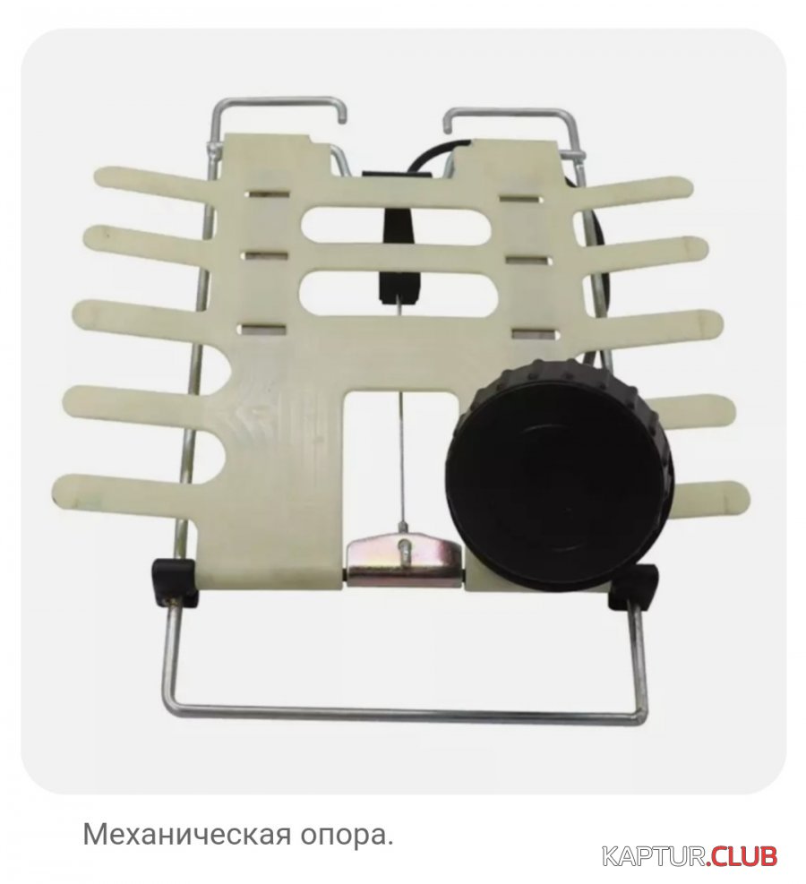

    Спустя более 7 лет езды без подпора поясницы, поставил на передние сиденья этот механический поясничный упор с али. Никакого колхоза, только в коже и поролоне отверстия прорезать под крутилку.
    В раме есть штатные отверстия под нее. Поясничный упор должен быть там с завода, да зажали видимо для рф.
    Как я до этого ездил, хз. Но это небо и земля.

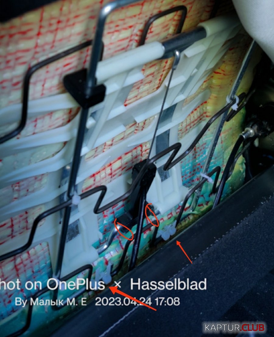

    Да, и у второго автора рамка не заходит за верхнюю пружину. Это неправильно. Все 3 пружины должны прижимать рамку к сиденью сзади.
    По высоте установки рамки согласен с обоими (у второго автора высота переделана после не очень удачной низкой установки, повыше поднял, как у первого. В общем нижние кромки рамки совпадают с низом нижней пружины, где хомутами и крепим. Я еще прикрепил хомутами средний изгиб нижней пружины как у первого автора).
    Тросик снять с рамки при установке.
    Когда рамка зафиксирована стяжками - надеть тросик обратно в одиночку очень трудно, у меня не получилось. Упор надо сжать вниз, выпятив одновременно. Тогда тростка хватит.

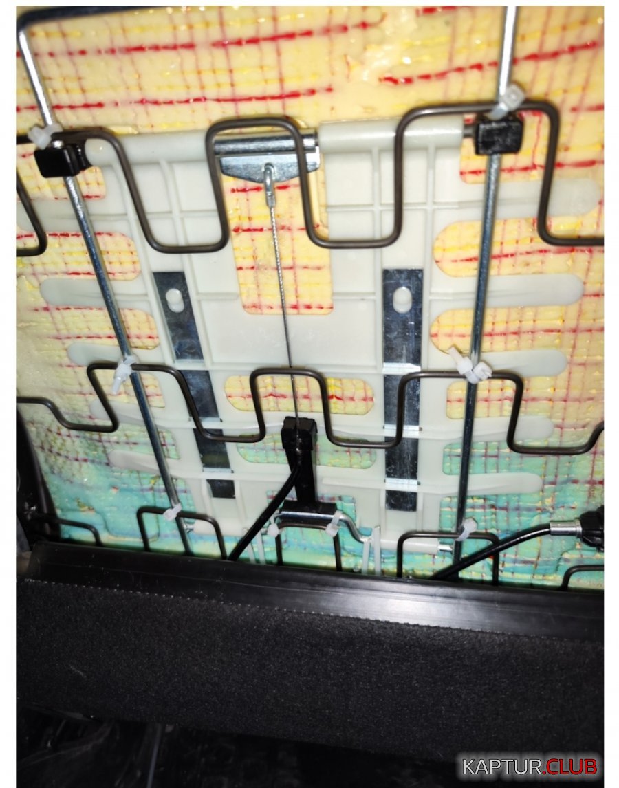

    Закрепил стяжками как он, только еще и в середине, красным нарисовал.
    Правда у него тут не подсунута рамка под верхнюю пружину, как я выше писал.

    Вот как у первого надо
    IMG_20241027_170423.jpg | Рено Каптур Клуб Россия | Форум KAPTUR.SU
    По 2 хомута в одной точке я не крепил, лишнее это. Просто толстые хорошие хомуты нужны, морозоустойчивые, и всё. Чтоб не сдвигалась рамка при ёрзании. При сжатии тросиком подвижной части рамки, сама рамка вниз относительно сиденья не стремится сместиться.

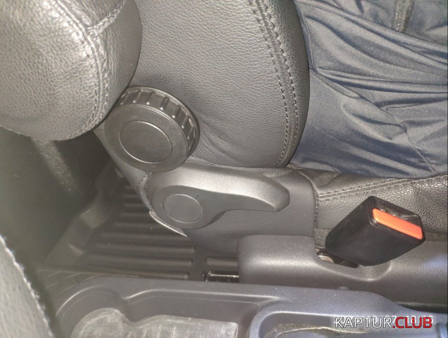

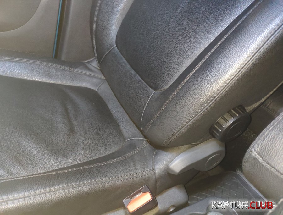

    IMG_20241027_181744.jpg | Рено Каптур Клуб Россия | Форум KAPTUR.SU IMG_20241027_181805.jpg | Рено Каптур Клуб Россия | Форум KAPTUR.SU
    Это не чехлы, это перетянутый салон, как я раньше писал.
    Всё ровно там где и должно быть. Это штатные места ручек регулировки поясничного подпора. Почему их завод не сделал, хз.
