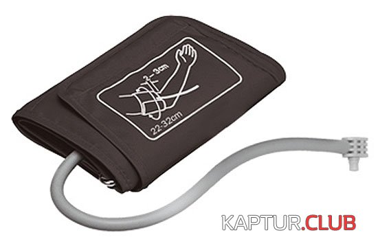

    Чем эта штука отличается от этого
    fa17a6786b6211e5b2920050569c5934_012b1cd86b6311e5b2920050569c5934.jpg | Рено Каптур Клуб Россия | Форум KAPTUR.SU
    Aleks68 likes this.

    Поясничная поддержка
    Приципиально ничем. Однако форма внутренней емкости имеет вид кости, тем самым равномерно раздувается и поддерживает спину.
    пёс likes this.

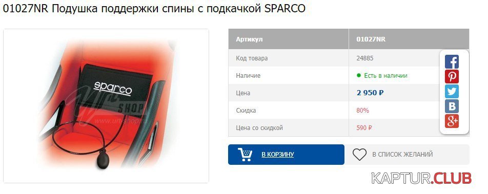

    image.jpg | Рено Каптур Клуб Россия | Форум KAPTUR.SU Налетай, подешевело!
    590₽
    Думаю ниже уже не будет.
    http://www.urt-shop.ru/catalog/24885/
    Себе взял сегодня одну, на днях поставлю.

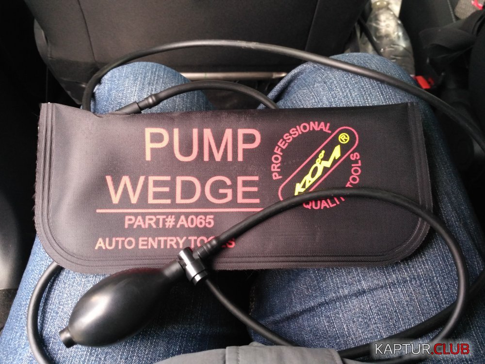

    Уважаемые клубни. Внедрил сегодня себе поясничный подпор. Бюджет 490 руб, время - 15 минут. Впечатления - отличные.
    Подробнее:
    1. Материалы - подушка 390 руб. вот https://ru.aliexpress.com/item/Car-...&terminal_id=30729640186e4b9ca2f66a293c6a1167
    Но в комплекте с подушкой шланг от груши 10 см. Поэтому был докуплен шланг, подходит от магистрали для омывателя от ваз - цена 100 руб.
    IMG_20171012_105701.jpg | Рено Каптур Клуб Россия | Форум KAPTUR.SU
    Вот такой мегашланг, хоть к рулю его выводи. Можно укоротить по желанию.

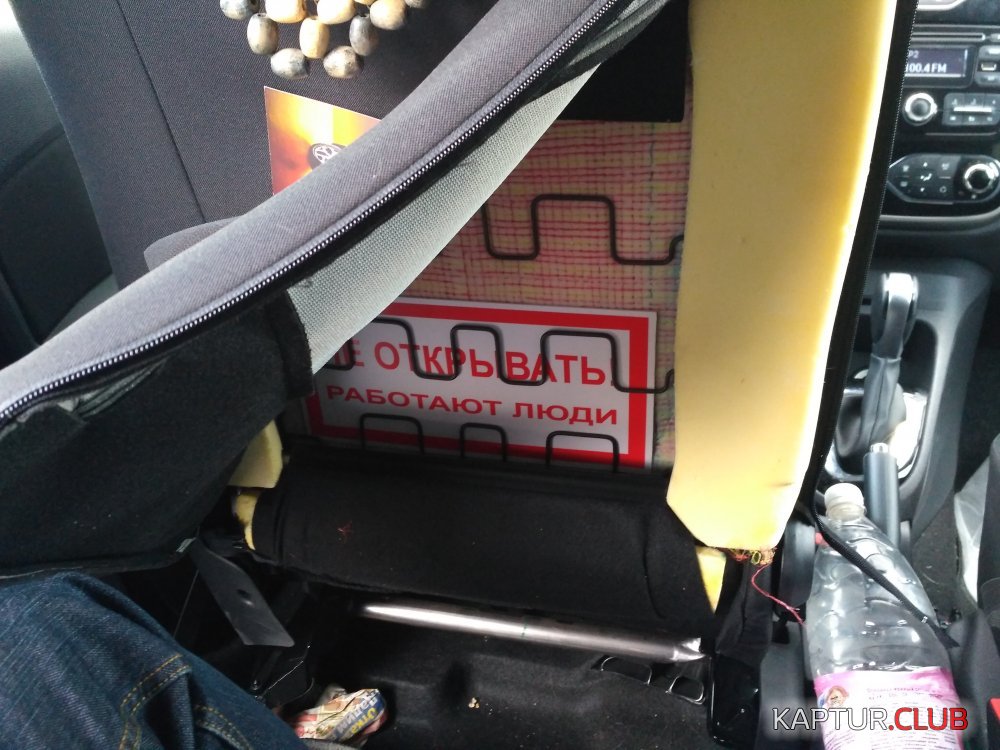

    2. Разборка сиденья показана тут:
    IMG_20171012_110006.jpg | Рено Каптур Клуб Россия | Форум KAPTUR.SU
    У меня все разобралось как на видео - легко.

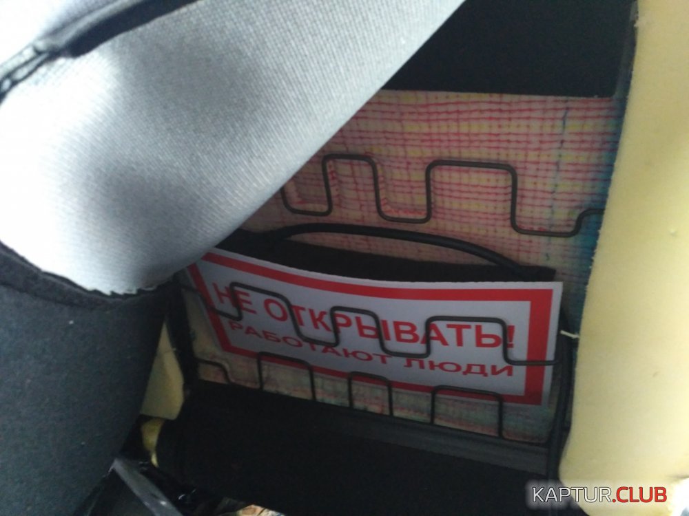

    Подушка при надувании выгибает пружину в которую упирается а не спинку, поэтому я нашел подручный кусок пластика 2мм подошедший по размеру, и между пластиком и подушкой разместил подпор.
    IMG_20171012_110621.jpg | Рено Каптур Клуб Россия | Форум KAPTUR.SU

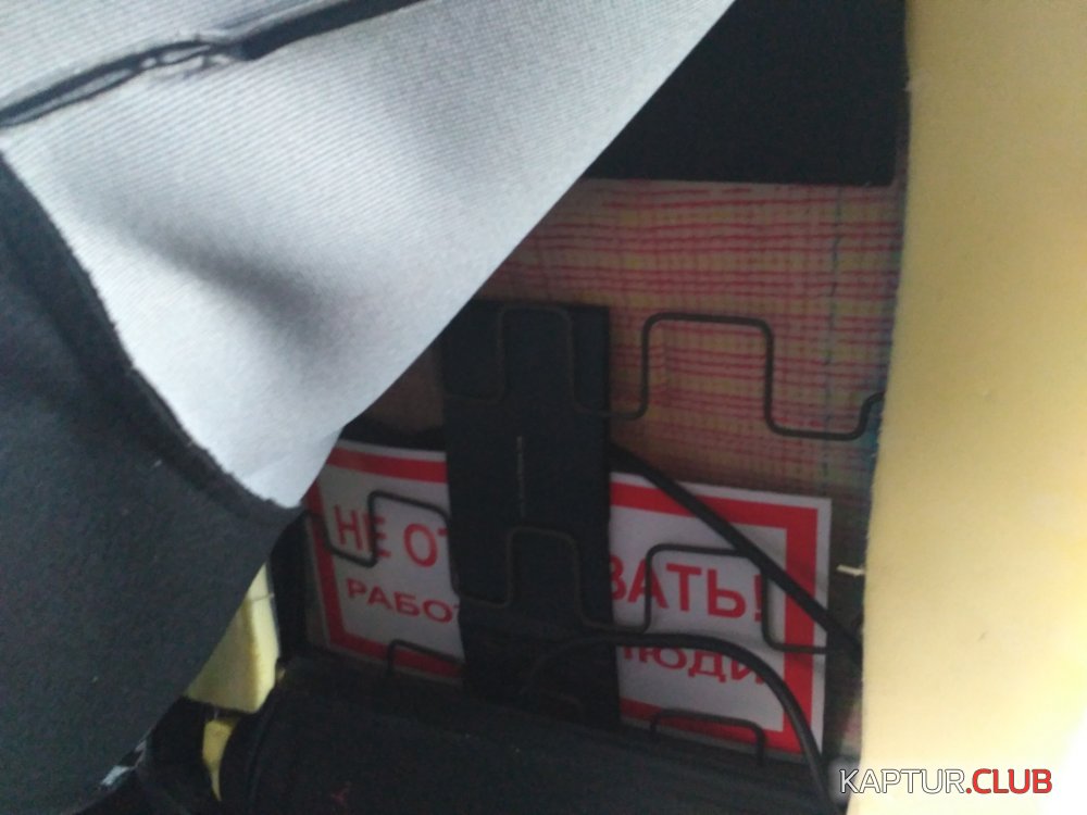

    В моем случае, место где находиться моя поясница приходится на одну пружину, и подпор был на максимуме надува, поэтому я разместил вертикальную опору.
    IMG_20171012_111223.jpg | Рено Каптур Клуб Россия | Форум KAPTUR.SU
    Все упоры для подушки гибкие что бы ничего не повредить в сиденье и что бы ничего не чувствовалось при сдувании подпора.
    Далее все было отрегулировано, сиденье собрано. Груша выведена пока в низ, в район ручки перемещения сиденья.
    Надеюсь я больше не полезу туда и не буду открывать и мешать людям работать!
