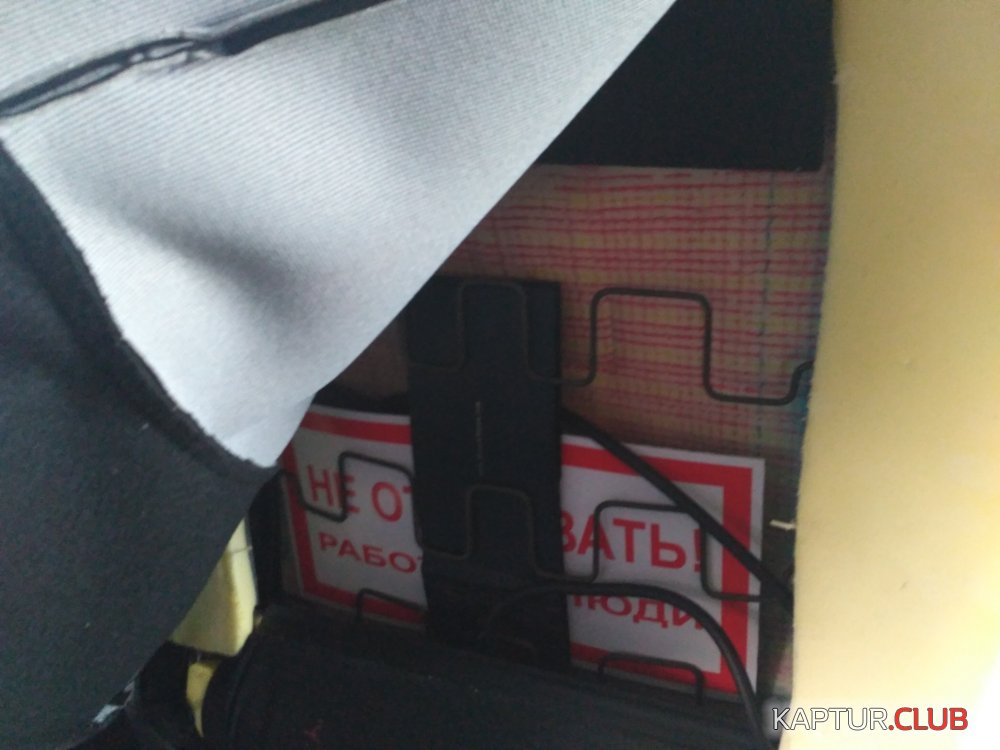

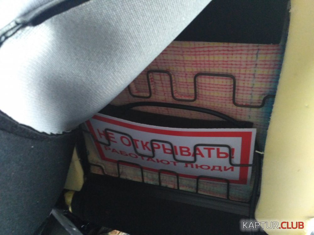

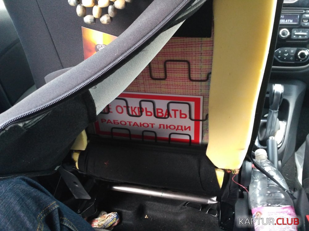

    А можете сфотографировать со стороны сиденья, как выглядит в надутом виде?

    Ковырялся я в сидении с нашим клубнем (в его Каптуре) . Мне не понравилось и ему тоже !!((
    Очень сильно всё отдаёт на зад ((( Тоже ставили распорки , всё равно фигня выходит .
    Такая уж у нас конструкция сидений ! Тут лучше под чехлы засовывать .
    Моё такое мнение !

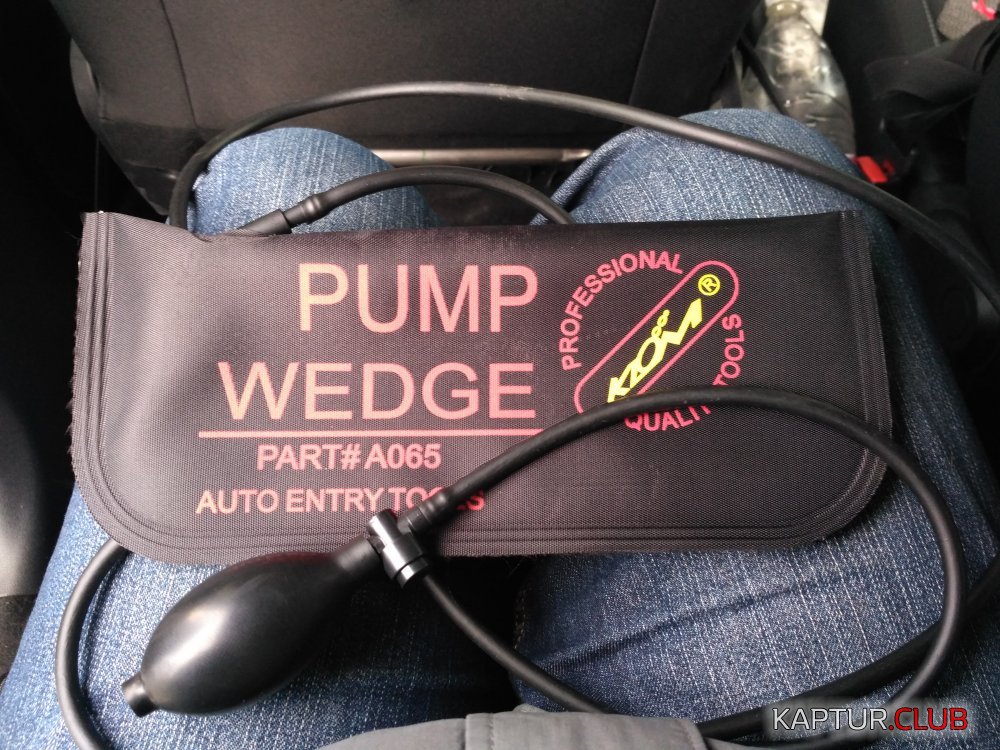

    Есть, я видел на Али (ссылку не могу дать, т.к. мне это показалось не выгодным по цене что то 1700 руб). Это будет именно подушка для поясничного подпора с электро регулировкой. Но!
    - груша не видна. Она у меня на хомуте под сиденьем и нужно знать куда руку понятнуть что бы ее нащупать. Вывод шланга опять же скрытный, под обшивкой сиденья.
    - А вот электродвигатель нужно куда то размещать (в сиденье не пожаробезопасно), к электричеству его подключать, выводить наружу кнопку вкл и клапан для стравливания давления. Т.е. это 3 разных "хвоста" вместо одного!
    Ну и поверьте, 4 -5 нажатия на грушу хватает для эффекта. Компрессору это 0,5 сек работы. Ловить момент придется.

    Есть наборы 8-12 моторчиков, совсем недорого, там и массаж программы, можно и поясничный электрокомпрессор подключить было, у меня на предыдущем авто стоял компрессор, полное время накачивания поясничного упора сек 5 было, комфортно настраивалось

    Не обязательно водой, можно любой другой жидкостью!
