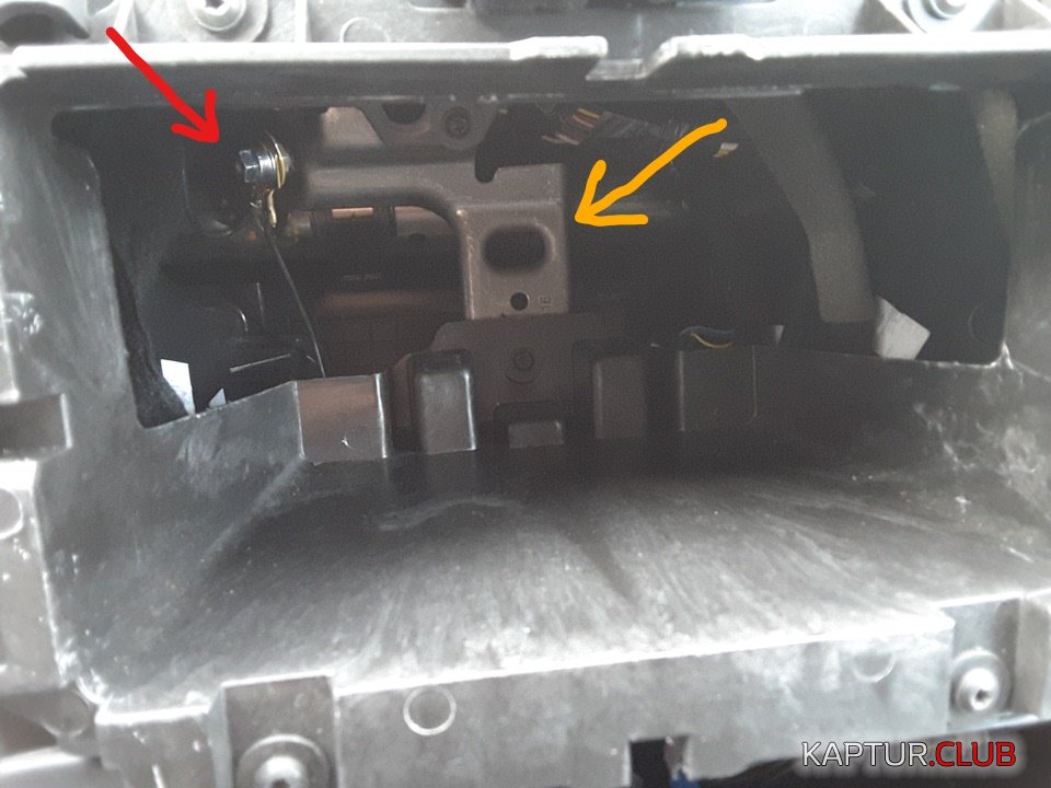

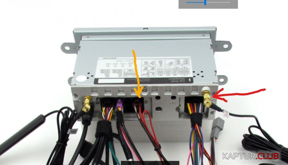

    В продолжение темы заметы штатной магнитолы на полноценную мультимедийную. Есть несколько вариантов ГУ на Ali под Renault. Смотреть, естественно, правильней 1-din - иначе не поместится в штатную корзину под магнитолу. К этой корзине не только крепятся кронштейны, но и держится задняя (внутренняя) часть - опирается на специальные выступы. То есть корзина там не случайна, она позволяет жестко закрепить ГУ без провисания на клипсах декоративной внешней панели. Но даже 1-din мало. Стоит посмотреть, как реализованы разъемы в ГУ. Они не должны находиться в центре - там металлический кронштейн, и не упереться слева в болт заземления. Вот фото варианта, который у меня вызывает сомнение в возможности нормальной установки. Это часто приобретаемая 8 дюймовая магнитола фактически без аппаратных кнопок https://ru.aliexpress.com/item/Jasc...id=7d52211e-8a25-4a4c-9491-6022cdf9468a&tpp=1 . Сразу фото штатной корзины, и вид сзади, где стрелочками отмечаю места, вызывающие вопросы. Если мои сомнения безосновательны, кто-то ее удачно (без колхоза с болгаркой) поставил, отпишитесь - другие будут знать.
