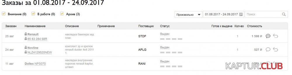

    Мне повезло. Я эту накладку хром купил в Емекс.ру за 1598 рублей. На самом деле она пластиковая, просто покрыта хромом.

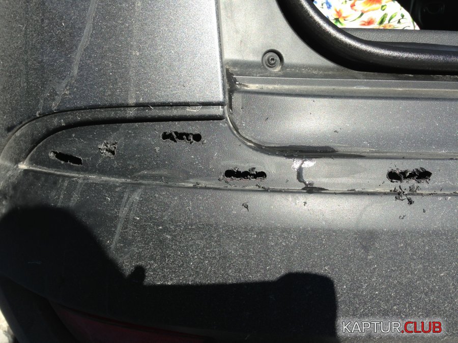

    Я вчера сам поставил. Накладку приобрёл на Дроме за 1700. Снимать бампер не решился. Сторговался на Дроме на битый бампер за 1000. Из него вырезал нужную часть и использовал в качестве трафарета и для снятия точных размеров - это важно, иначе можно пролететь и остаться отдельно с дырявым бампером и уже не нужной накладкой.

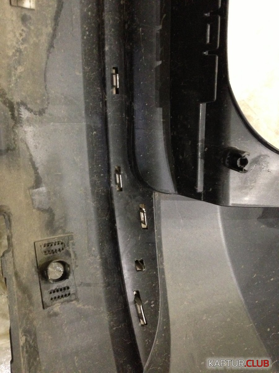

    Что увидел на купленном бампере с обратной стороны:
    - вырезанные отверстия меньше, чем разметка, в том числе по высоте в обе стороны,
    - горизонтальные резы по толщине выполнены не перпендикулярно поверхности бампера, а горизонтально - это важно, иначе крючки накладки могут не зацепиться при установке.
    Главное не пролететь с размерами нижних частей вырезов в вертикальном направлении, точность длины. выреза по горизонтали значения не имеет.
    В качестве инструмента применил дрель и канцелярский резак: два отверстия по краям, а между ними - резаком. Ну и тонкий плоский напильник.
    Возился часов пять. Главное не спешить. Итогом доволен.
    А насчёт того, чтобы приклеить - не получится: накладка полая, контакт с поверхностью бампера по линиям, гиб накладки меньше, чем гиб бампера, то есть накладка при установке принудительно немного сгибается по краям. Так что клей или скотч, в данном случае - сопли.

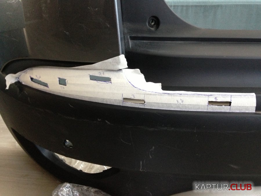

  7. beyourself
    beyourself Наш человек
    29 сен 2017
    183
    538
    Илья

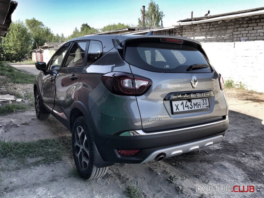

    Тоже доукомплектовал комплектацию Drive данной хром накладкой (артикул: 858328468R) на задний бампер.

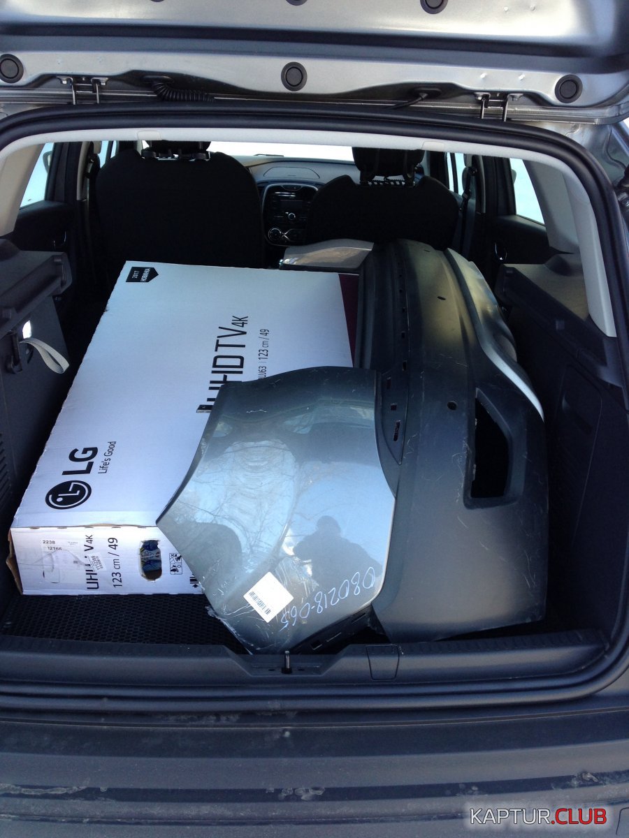

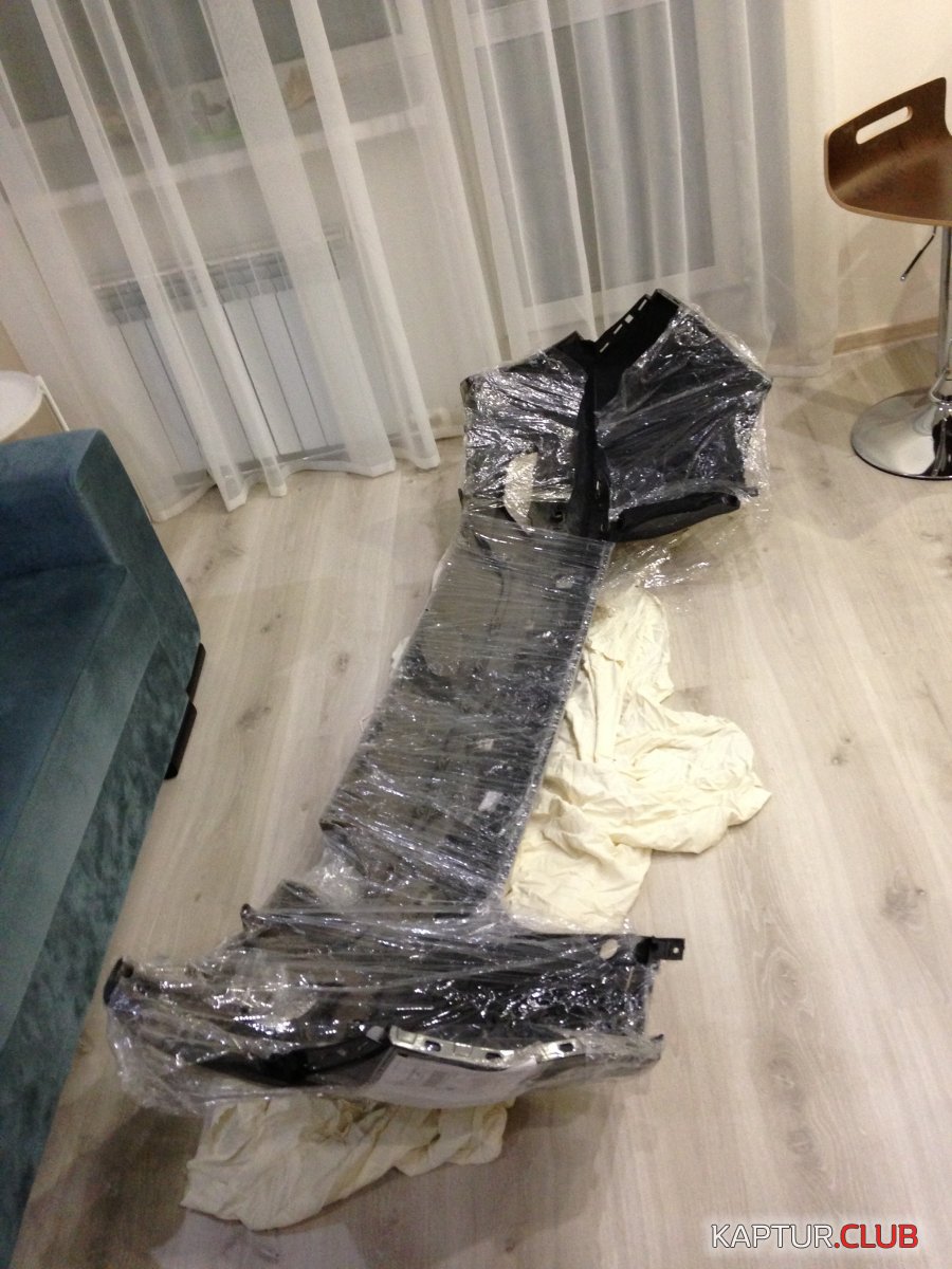

    Не хотел снимать бампер, поэтому решил на авито найти б/у бампер с данной накладкой, во-первых, при транспортировке в сборе с бампером накладка не пострадает, во-вторых, с помощью самого бампера можно будет разметить отверстия на моем.
    Нашел такой бампер за 2500 руб в сборе (причем в моем же цвете)) + доставка 500 руб.
    После снятия накладки с помощью малярного скотча делаем разметку отверстий в этой нише бампера, чтобы затем приложить шаблон к своему бамперу и просверлить отверстия) Решил делать три отдельных шаблона для разметки отверстий — центральный прямой и два боковых места с загибом, чтобы было удобнее одному перенести разметку на свой бампер.
    Кстати со сложенными задними сидениями задний бампер легко умещается в салон. Для установки накладки потребовалось:
    — прикладываем заранее заготовленные шаблоны по разметке отверстий для крепления накладки на свой бампер, обводим контур отверстий.
    — сверлим отверстия по разметке
    — канцелярским ножом подрезаем, чтобы контур отверстий был прямоугольным)
    — вставляем накладку до защелкивания креплений на бампере :smile:
    бампер затем был продан за 1500 руб :smile:
