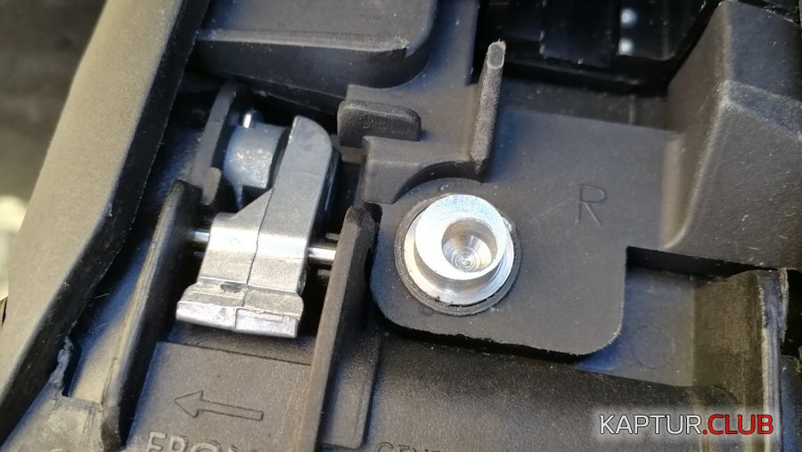

    На моем фото виден вставленные шестигранник, собственно скинуть поперечины меньше минуты.... печаль.

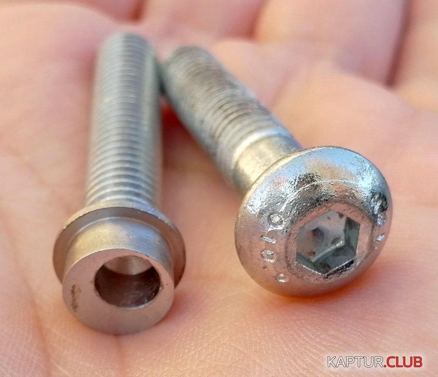

    Да, это я видел. Я имел ввиду там болты М6 или М8 (какой номинальный диаметр стержня)?
    А то эти болты можно заменить на вот такие секретки:

    Установил себе поперечины FicoPro 54B и полностью осознал насколько был прав камрад @Lodist, когда говорил, что замок для крышки просто фикция и что снять их дело пары минут. И дело не в том, что замок можно провернуть отвёрткой, а в том, что замки реально для вида. Крышка снимается и одевается независимо от замка.... (китайцы блин!) А далее простой шестигранник и 4-е болта.

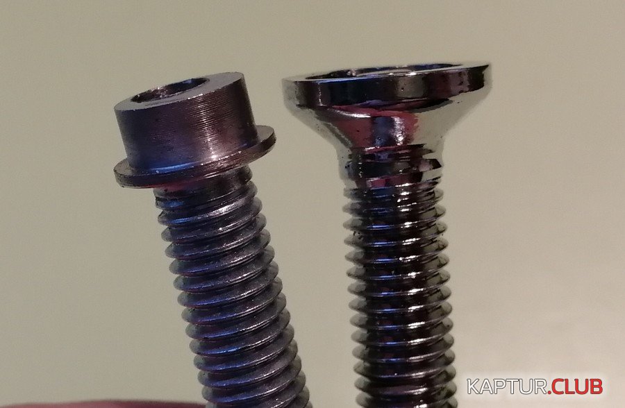

    По болтам LUX - их однозначно надо подпиливать, плюс под них либо специальную шайбу надо, либо развальцовывать посадочное место под их коническую головку:
    Слева самодельные секретки, а справа LUX

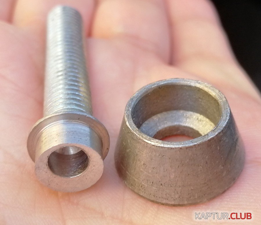

    Для самодельных секреток также заказал коническую гайку, чтобы пассатижами не так просто было открутить болт.
    sekr_01.JPG | Рено Каптур Клуб Россия | Форум KAPTUR.SU
    но гайка достаточно большая и не поместилась по месту, хотя там вроде везде пластмасса -- может выпилю ненужное и расчищу место под гайку.

    А вот сравнение штатного болта под шестигранник и секретного болта
    sekr_03.JPG | Рено Каптур Клуб Россия | Форум KAPTUR.SU

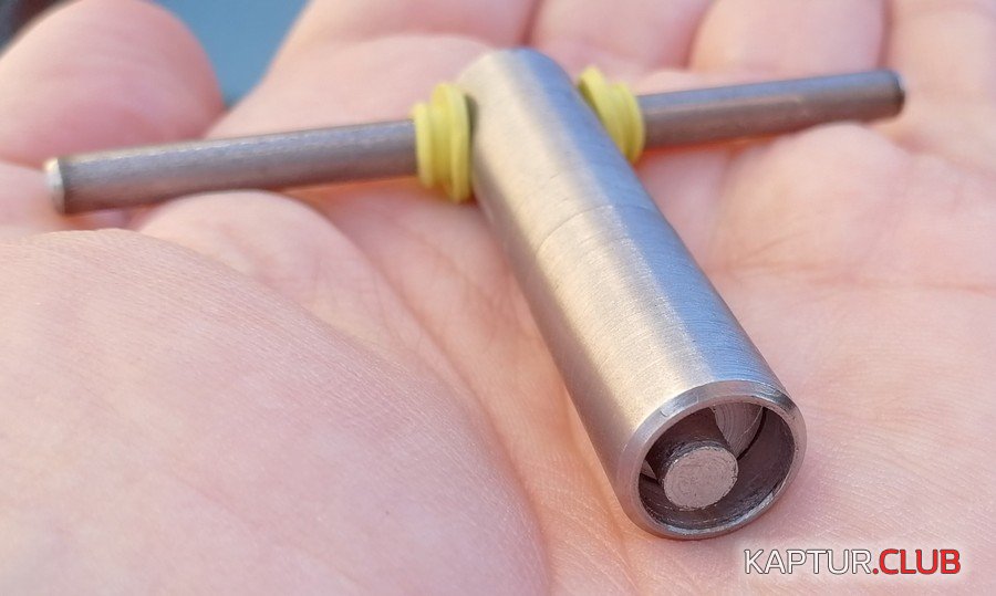

    Ну и сам ключик под секретный болт
    sekr_04.JPG | Рено Каптур Клуб Россия | Форум KAPTUR.SU
